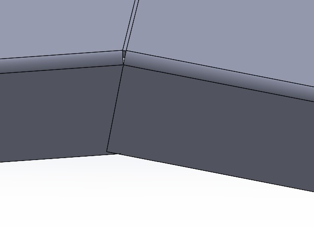

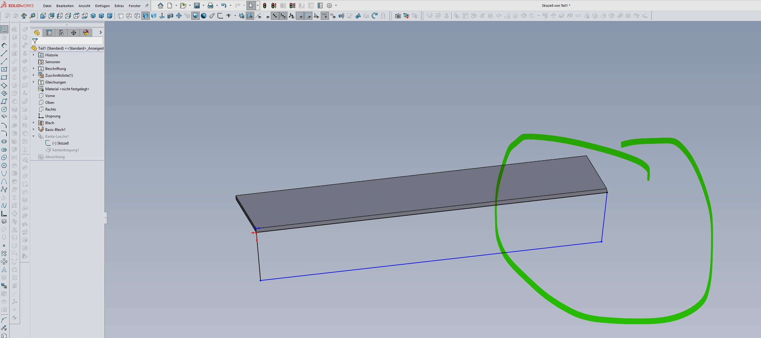

ich arbeite das Erste Mal mit dem Blechmodul von Solidworks (2023).
Kann mir jemand einen Tip geben, wie ich an diesem Blechteile eine Lasche mit Freischnitt einfüge, damit sich die Abwicklung nicht überschneidet?
Vielen Dank Markus

Du kannst die Skizze Deiner Lasche bearbeiten und dort den nötigen Freiraum schaffen.
Grüße Andreas

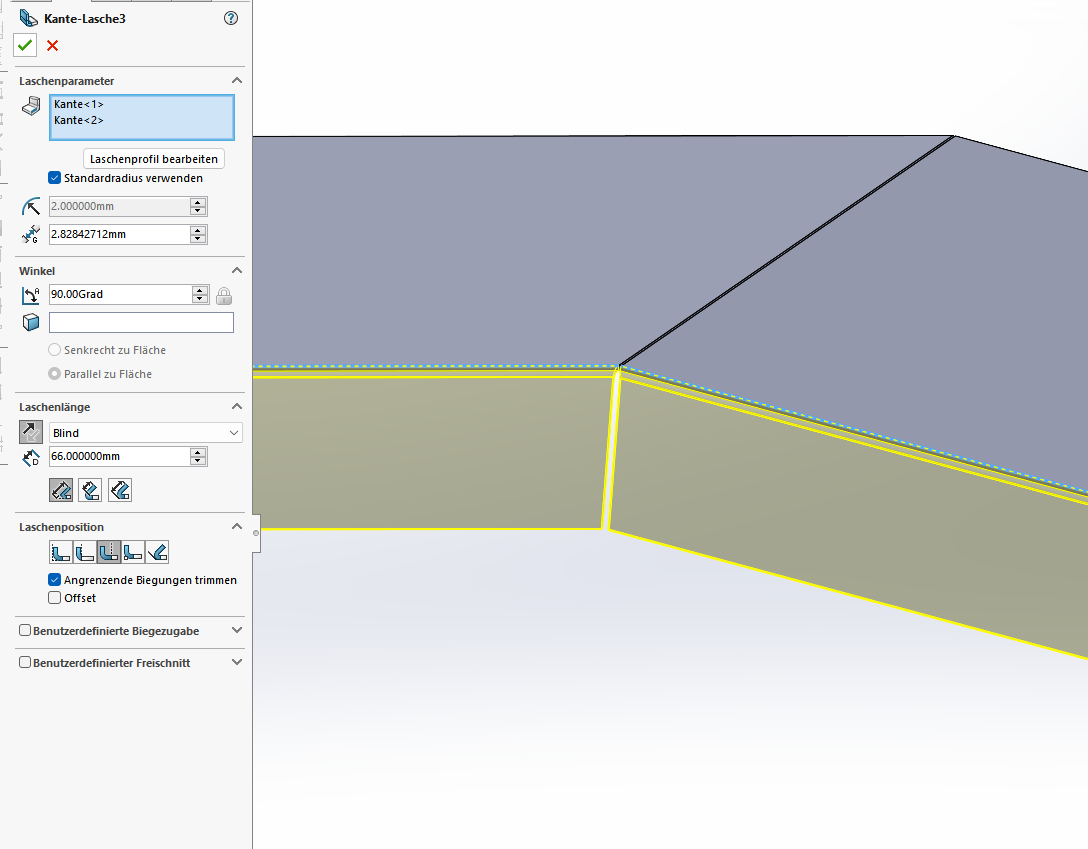

Hallo Markus,
am einfachsten wäre bei dieser Anwendung wohl, wenn du keine zwei separaten Features erstellst, sondern in Kante/Lasche einfach beide Kanten anwählst. Dann erstellt das Solidworks nämlich automatisch

Hallo Markus,
ja, das hilft mir schon.
Manchmal sieht man den Wald vor lauter Bäumen nicht
Danke Gruß Markus
