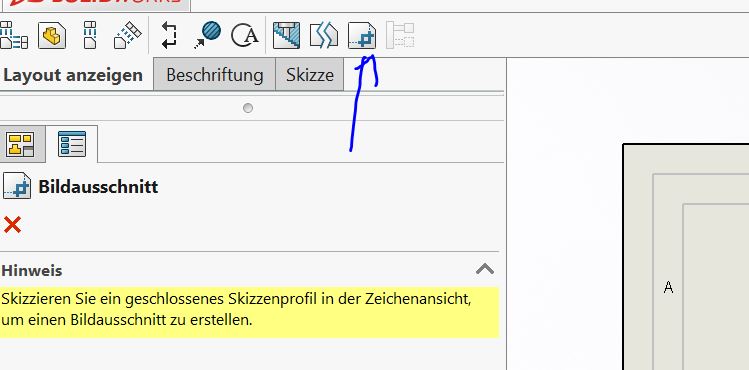

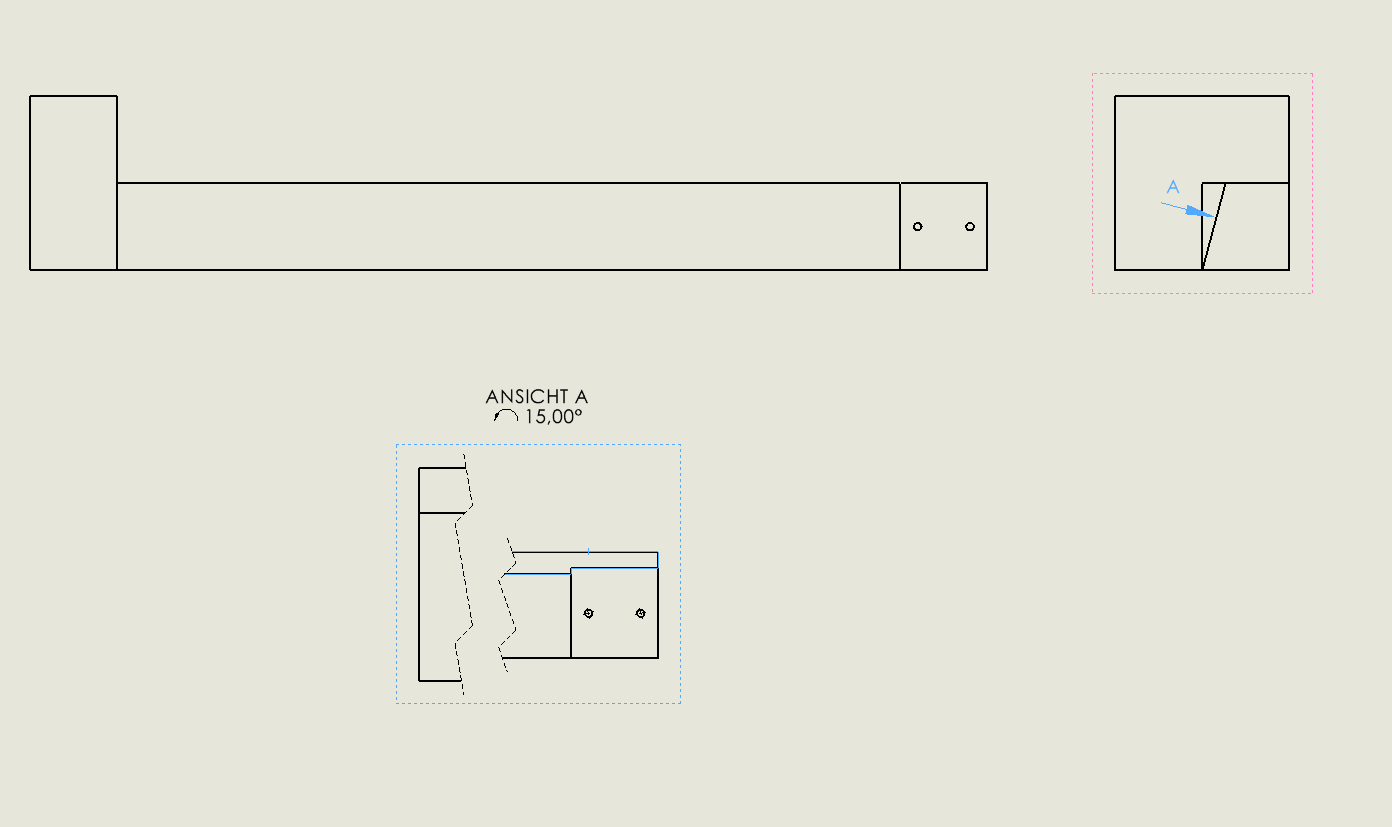

Guten Morgen zusammen,
gibt es in Solid Works eine Möglichkeit, den Ansichtsbereich zu verändern? Meine Recherchen bringen mich nicht weiter.
Von Solid Edge bin ich gewohnt den Ansichtsbereich frei zu zeichnen oder eine Bruchkantenansicht außerhalb der Anzeige zu legen, sodass nur der "relevante" Teil bleibt.
Im Beispiel ist nur die Fläche mit den 2 Bohrungen relevant. Der gesamte Teil links von der Bruchkantenunterbrechung ist nur störend. Vor allem bei Baugruppen oder
Bauteilen mit großen Differenzen in den Abmaßen ist das oft unschön anzusehen. Gibt es da Möglichkeiten?

Hallo Max,
anbei, ein Bild sagt mehr, als tausend Worte.
LG Martin

Das ist exakt das was ich gesucht habe. Vielen Dank
