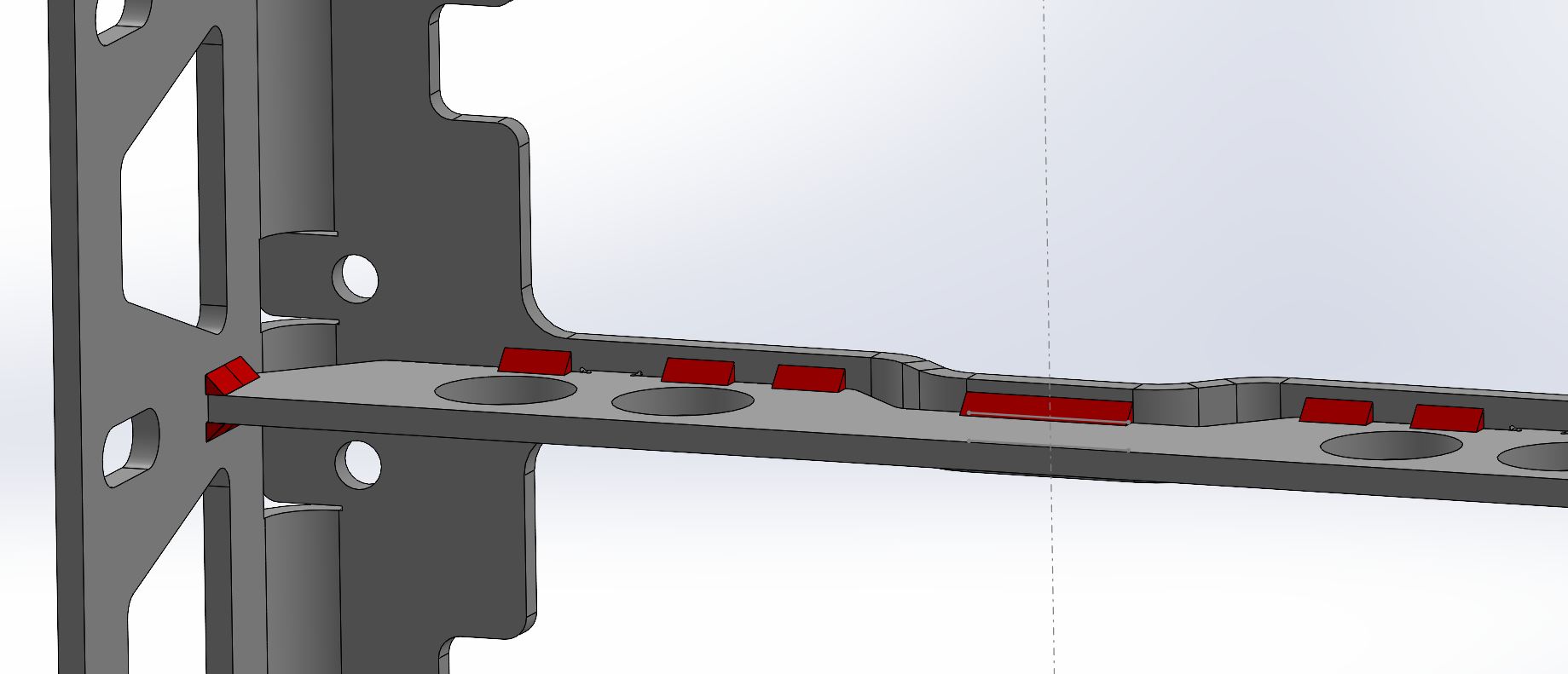

ich habe in einer Baugruppe viele Schweissnähte drin und werden auch korrekt dargestellt.
Beim Speichern unter STEP wird die aber nicht mit exportiert.
Gibt es in SW die Möglichkeit, das mit zu exportieren?
Hintergrund: für eine externe Simulation sollte die Schweissnähten drin sein.

Schweissnähte sind nur grafische Darstellungen und keine effektiven Volumen.
Bei der Abfrage der Masseeigenschaften werden die Schweissnähte entsprechend nicht berücksichtigt.
Diese kannst Du als Volumen selber modellieren, oder der FEM Dienstleister kann diese als Simulationelemente in der Studie implementieren.

Danke Andi Spieler für den Hinweis, dass man die Masse der Schweissnähte doch abfragen kann, es ist aber ein Flag zu setzten, dass diese mit einbezogen werden.

Hab mir dies mal etwas genauer angeschaut mit der Masse der Schweissnähte.
- RMT auf den markierten Ordner bei den Schweissnähten
- Masse pro mm Schweissnahtlänge definieren
Die Länge der Schweissnähte wird aus der Definition entnommen, die Grösse der Schweissnaht hat keinen Einfluss auf die Masse, nur die Eingabe bei Schweissnahtmasse pro Längeneinheit.

ich habe von externen FEM Dienstleister das entsprechende STEP Modell erhalten und habe mit 3 einzelnen Bauteilen
das nachgebastelt in einer Baugruppe. Diese dann in die Schweisskonstruktion eingefügt und funktioniert.
Vorteil in einer Zeichnungsableitung: Die Schweissnähte können super bemaßt werden.
