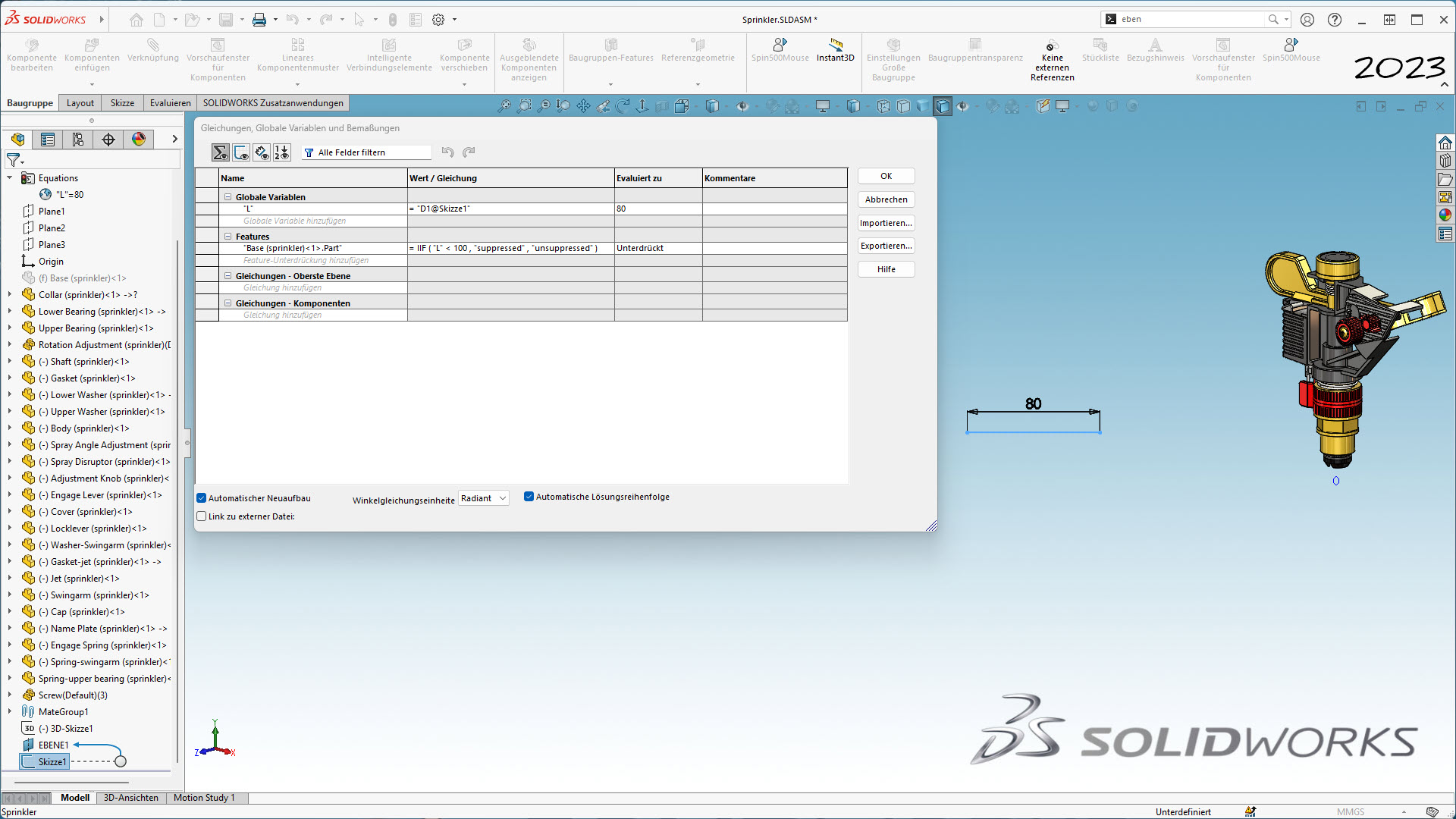

Hallo zusammen
Vielleicht wurde diese Frage schon mal gestellt. Hab aber nichts gefunden.
Gibt es die Möglichkeit über eine Gleichung in der Baugruppe zu steuern, ob ein Teil unterdrückt ist, oder nicht? Wenn z.B. ein gewisser Wert unterschritten wird, dass dann ein Teil unterdrückt wird? (Sicherlich würde das über ein Makro gehen, scheint mir aber in meinem Fall nicht angebracht.)
Danke fürs Lesen und erst recht fürs Antwort geben.

Hallo Herrmann,
ja das geht mit einer Gleichung.
VG
AndiS

Hat wunderbar funktioniert. Danke
