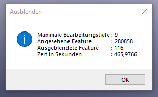

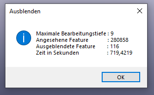

Servus Leute,
vor Jahren hatte ich hier ein Makro gefunden, dass alle Skizzen in Baugruppen und Teilen ausblendet. Ich finde den Thread nicht mehr. Deshalb mache ich das hier auf.
Ich habe mir ein Makro gebaut, das in Teilen die Feature neue Namen gibt. Aber das war so langsam gewesen. Dann stellte ich fest, zwischen Objekten in SWX kann man sehr schnell springen und lesen geht auch schnell. Nur wenn man was schreibt, dann verliert man Zeit. Durch diese Erkenntnis konnte ich mein Makro beschleunigen.
Heute habe ich das alte Makro, dass Skizzen ausblendet neu geschrieben. Ich blende alle Skizzen, 3D Skizzen, Ebenen und Achsen aus. Nur um vieles schneller als das alte Makro. Im Anhang sind drei Bilder. Ich habe das letzte große Projekt von mir genommen und das Makro drüber gejagt. In nur 12 Minuten wurde alles ausgeblendet. Wenn man das Makro nochmal laufen lässt sind die 281.000 Feature in 3 Sekunden geprüft. Je mehr gefunden wird, desto länger dauert die Baearbeitung.
Auch habe ich das Gefühl, das alte Makro ging nur 4 Ebenen rein. Ich habe es nicht so genau analysiert, da ich es mit Rekursion und getrimmt auf Zeit neu schreiben wollte.
Ich stelle das Makro hier zur Verfügung. Vielleicht hilft es ja einigen.

erstellt am: 21. Aug. 2025 14:58    Editieren oder löschen Sie diesen Beitrag!  <-- editieren / zitieren -->   Antwort mit Zitat in Fett Antwort mit kursivem Zitat    Unities abgeben: 1 Unity (wenig hilfreich, aber dennoch)2 Unities3 Unities4 Unities5 Unities6 Unities7 Unities8 Unities9 Unities10 Unities
Hallo Christian,
stimmt. Geht noch besser. Siehe Bild. Und da habe ich noch nach allem Kurven gesucht. ich blende jetzt Helix und alle blau dargestellten Kurven aus. Also mehr Rechnen und das in weniger Zeit. wenn nichts gefunden wird braucht das Makro jetzt 3,5 Sekunden stat 3.
Mein anderes Makro, das Feature umbenennt hat es massivst beschleunigt. (von 25 Sekunden auf ein pass Millisekunden)
Ich muss noch testen und probieren. Deshalb noch kein Malro.

Ich bin wieder soweit. ich suche jetzt nach 11 FeatureTypen:
1  ProfileFeature    Skizze
2  3DProfileFeature  3D Skizze
3  RefPlane          Ebene, auch Hauptebenen
4  RefAxis          Achse
5  RefPoint          Punkt
6  Helix            Helix / Spirale
7  RefCurve          Kurve
8  CurveInFile      Kurve nach Punkten
9  3DSplineCurve    Kurve nach einen Spline
10 CompositeCurve    ZusammengKurve
11 MoldPartingLine  Trennfuge
Letzteres funktioniert irgendwie nicht richtig. Die Trennfuge ist abhängig von den Flächen, die das Fornnest und Kern erzeugt. ich bin auch am überlegen das zu entgernen.
die große Datei braucht jetzt, weiß der Teufel warum, (ich habe an der Performance nichts getan) nur noch 7 und Zerquetschte Minuten. Ohne was zu ändern immer noch 3,5 Sekunden.
Ich denke das Makro ist jetzt geeignet, um alles am Schluss der Konstruktion auszublenden.
Sollte ich ein Feature vergessen haben, dass man ausblenden könnte, dann bitte mitteilen. An Flächen gehe ich nicht ran, weil Flächen, zumindest bei mir, was darstellen sollen. zB Laserstrahlen oder Kamerawinkel.
Andreas

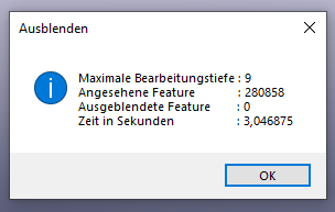

Ich habe es doch noch ausprobiert und diesen Code geschrieben:
Code:
Sub ScreenrebuildOFF(ByVal bOff As Boolean)
    Dim swApp As SldWorks.SldWorks
    Dim swModel As SldWorks.ModelDoc2
    Dim swAssembly As SldWorks.AssemblyDoc
    Dim swView As SldWorks.ModelView
    Set swApp = Application.SldWorks
    Set swModel = swApp.ActiveDoc
    Set swView = swModel.ActiveView
    If swModel.GetType = swDocASSEMBLY Then
        Set swAssembly = swModel
        swAssembly.EnableAssemblyRebuild = bOff
    End If
    bOff = Not bOff
    swView.EnableGraphicsUpdate = bOff
    swModel.FeatureManager.EnableFeatureTree = bOff
    swModel.FeatureManager.EnableFeatureTreeWindow = bOff
    swApp.DocumentVisible bOff, swDocumentTypes_e.swDocPART
    swApp.DocumentVisible bOff, swDocumentTypes_e.swDocASSEMBLY
    swApp.DocumentVisible bOff, swDocumentTypes_e.swDocDRAWING
End Sub

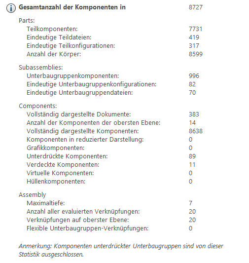

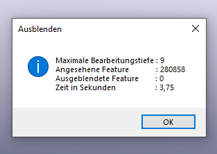

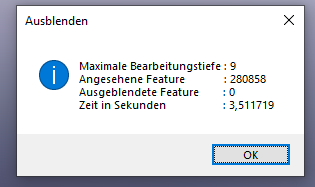

Meine Testbaugruppe, die vorher 10 Sekunden brauchte, ist jetzt in 1,3 Sekunden fertig. Massivste Einsparung.
Ich habe das mit der Baugruppe eingefügt. Diese Funktion spart eigentlich nichts ein. Ist auch irgendwie logisch. Die Baugruppe muss nicht neu aufgebaut werden. Es wird ja nur ausgeblendet.
Für die ganz große Baugruppe habe ich jetzt keine Zeit mehr.

erstellt am: 22. Aug. 2025 17:29    Editieren oder löschen Sie diesen Beitrag!  <-- editieren / zitieren -->   Antwort mit Zitat in Fett Antwort mit kursivem Zitat    Unities abgeben: 1 Unity (wenig hilfreich, aber dennoch)2 Unities3 Unities4 Unities5 Unities6 Unities7 Unities8 Unities9 Unities10 Unities
Ausblenden.zip

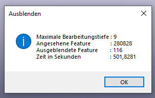

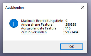

Doch noch ausprobiert. Jetzt rennt das makro durch die Baugruppe unter einer Minute durch. Hat es nichts zu tun, dauert es länger als früher. Woher das kommt weiß ich nicht. ich habe nur den Rebuild ausgelagert und angepasst. Sonst ist am Makro nichts anders.
Abr jetzt rennt es durch. Hier das Makro als TXT und SWP.

Servus,
es ist erstmal Jammern auf hohen Niveau. An der Modeldoc liegt es nicht. Man bekommt mit dem Set ja nur einen Zeiger zu einem Objekt. Das sind vier Byte (oder unter 64 Bit 8 Byte). Also eine Long = eine Long (oder LongPtr.
Ich habe es absichtlich allgemein geschrieben. ich hatte auch zuerst das Modeldoc mitgenommen, bis ich merkte ich brauche auch die swApp. Ich hatte auch schon oft: Objekt1.Obejekt2.Objekt3.Variable gexhrieben. swApp wollte ich nicht auch noch holen. Und global ersz recht nicht. Ich vermutete es liegt am Objekt Applikation. Deshalb hatte ich es testweise global ausgelagert. Es brachte nichts. Es kamen Werte von 3,45 bis 3,8 Sekunden raus.
Ich vermte es liegt an die insgesamt sechs Schalter, teilweise sogar im System sekbst. Anfabngs war es nur ein Schalter. Aber egal. ich verzichte auf die rund 600 ms.(Ohne Abschalten waren es nur 3 Sekunden). Dafür ist die große Baugruppe statt in 20 Minuten schon in einer Minute durch.
Andreas

erstellt am: 25. Aug. 2025 09:28    Editieren oder löschen Sie diesen Beitrag!  <-- editieren / zitieren -->   Antwort mit Zitat in Fett Antwort mit kursivem Zitat    Unities abgeben: 1 Unity (wenig hilfreich, aber dennoch)2 Unities3 Unities4 Unities5 Unities6 Unities7 Unities8 Unities9 Unities10 Unities Nur für KSAH 10 Unities + Antwort hilfreich
Original erstellt von KSAH:
... statt in 20 Minuten schon in einer Minute durch ...
