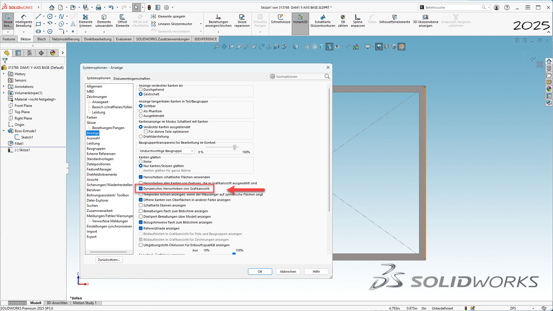

Was muss ich bei SWX 2021 einstellen dass ich Elemente in einer Skizze fangen kann, welche auf einer anderen Ebene liegen?
In den Optionen scheint alles aktiviert zu sein, dennoch werden Linien nicht orange hervorgehoben wenn ich drüber sodass ich deckungsgleich zeichnen kann.

Vermutlich "Dynamisches Hervorheben von Grafikansicht"
VG
AndiS
Edit: Bild hinzugefügt
[Diese Nachricht wurde von Andi Spieler am 16. Aug. 2025 editiert.]

Ich denke das war die Einstellung...muss es aber noch testen.
Ich sag derweil mal danke
