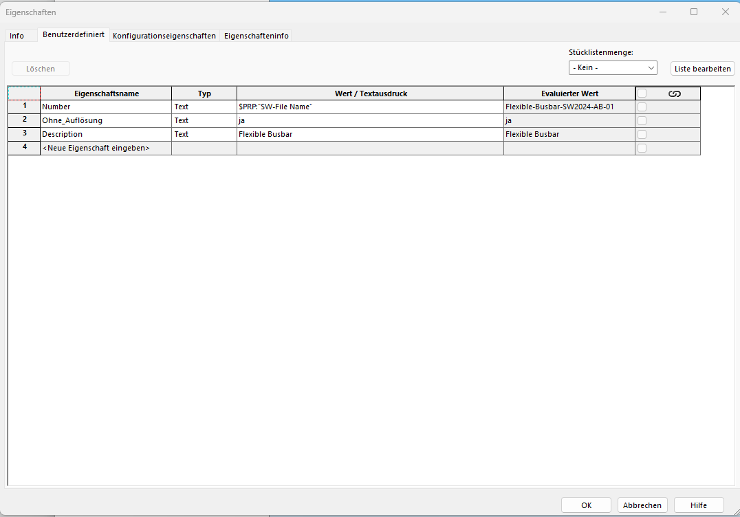

also wir haben in der Benutzerdefinierten Dateieigenschaft die Variable "Description" vorbereitet.
Da kannst du deine Sechskantschraube eintragen (1x) und sie gilt dann für alle Konfigurationen.

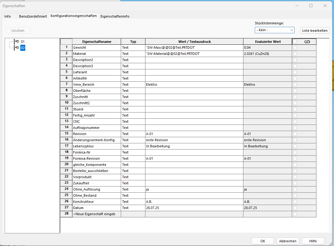

Unter den Konfigurationseigenschaften haben wir die Variablen "Description2" und "Description3" vorbereitet.
Dort trägst du nur konfigrelevante Eigenschaften ein, wie M8x20.
Für jede Konfig natürlich separat.
Wenn du in den Dateieigenschaften den Reiter Eigenschafteninfo aufmachst, dann kannst du dort auch Einträge für mehrere Konfigs gleichzeitig eintragen.
Grüße Andi

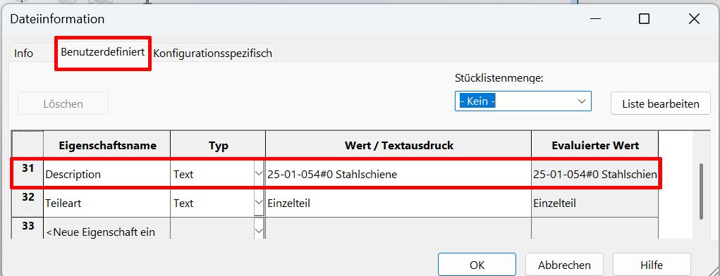

anbei ein Screenshot, wie du den Eintrag vornehmen muss. Leider kann ich
deine Datei nicht öffnen, da sie in SWX2025 gespeichert ist...

Sechskantschraube-SW2025-AB-1.SLDPRT
Original erstellt von Markus2209:
Ich muss derzeit bei jeder Konfiguration auf "Konfigurationseigenschaften" gehen dann "Stücklistenoptionen" -> Angezeigte Benennung -> Benutzerdefinierter Name -> "Sechskantschraube" eintragen.
Hallo Markus,
ohje, wo soll ich anfangen......
Wenn ich mir deine Datei so ansehe, dann gehen mir folgende Gedanken durch den Kopf:
- du hast keine Grundschulung erhalten
- bei dir war kein erfahrener User und hat mit dir die Grundeinstellungen und Vorlagen etc. eingerichtet
- du erstellst Normteile selber, obwohl es die in der Toolbox gibt
Ich habe dir jetzt mal deine Datei um einiges umgestellt bzw. ergänzt.
Folgendes habe ich gemacht:
- in den benutzerdefinierten Dateieigenschaften Material und Benennung entfernt
- in den benutzerdefinierten Dateieigenschaften Description und Number hinzugefügt
- in den Konfigurationseigenschaften Material, Gewicht, Description2 und Description3 hinzugefügt
- entsprechende Eigenschaften in der Excel-Konstruktionstabelle hinzugefügt
- Strukturanzeigen angepasst
- Anzeigestatus umbenannt
- den Normteilflag vergeben
- Skizze1 vollständig definiert
Solche Änderungen und anderes müsste man jetzt in deinen Vorlagen sichern, damit die bei der nächsten Datei schon implementiert sind.
Das mal für den Moment.
Bei uns war ein Mitarbeiter unseres Providers 3 Tage in der Firma, nur um Grundeinstellungen und Basics einzustellen.
Kann ich nur empfehlen.
Grüße Andi

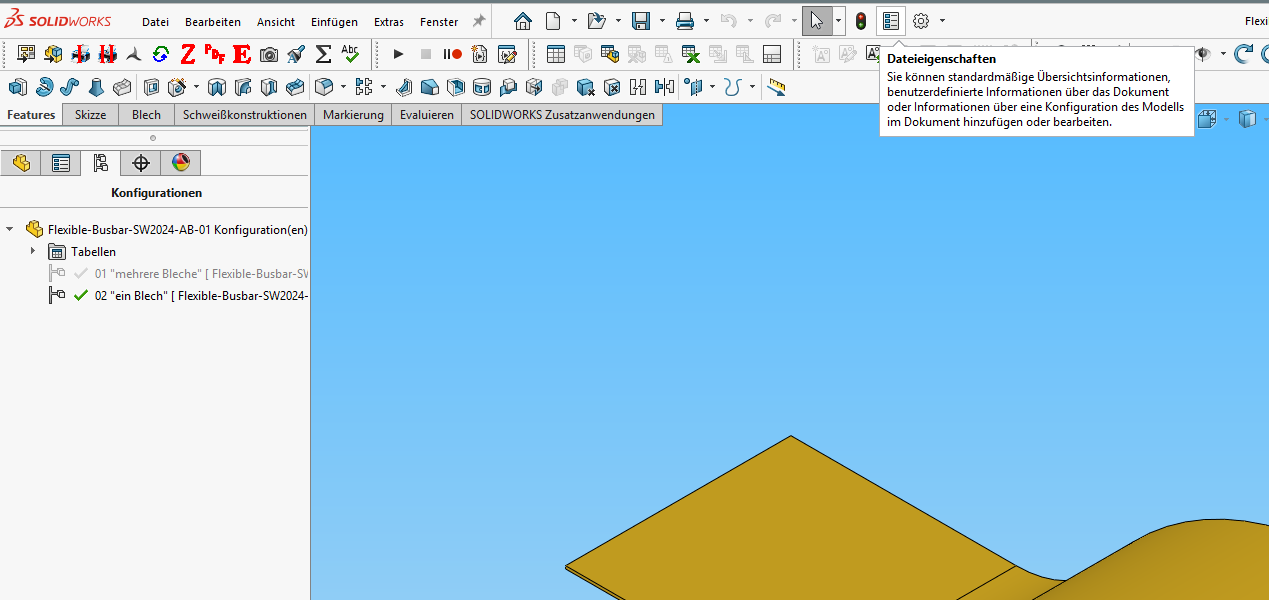

Andi, deine Datei kann ich leider nicht öffnen, bzw. sieht so aus wenn ich sie auf mach (sieh Anhang)

Hallo Markus,
... Andi, deine Datei kann ich leider nicht öffnen, bzw. sieht so aus wenn ich sie auf mach (sieh Anhang)
klicke mal mit der rechten Maustaste auf die Datei und wähle "Ziel speichern unter..." aus.
Andreas
