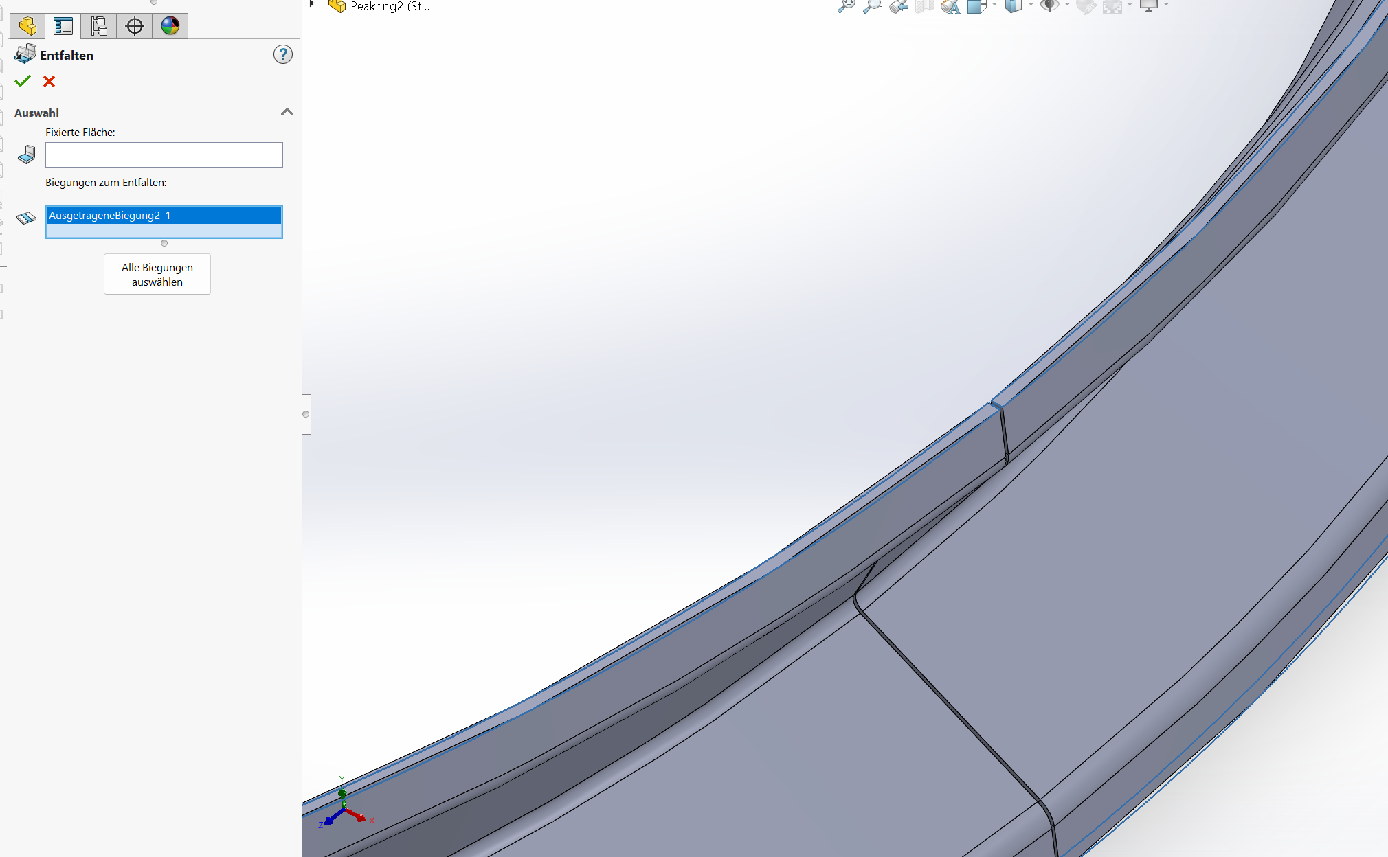

ich möchte so einen Blechring erstellen.
Ich kann das Profil zeichnen und als Blech austragen. Somit habe ich auch eine Abwicklung.
Aber wie kann ich es dann noch als Kreis biegen?
Bräuchte dazu eine Hilfestellung.
Vielen Dank.

- Kreislinie offen
- Profilskizze als Linie, angesteckt an einem Ende der offenen Kreislinie
- Funktion "Ausgetragener Flansch"
Wenn Du öfters Blechteile erstellst, ev. über einen Blechkurs nachdenken.
Sorry, aber das ist basic in Sachen Blech.

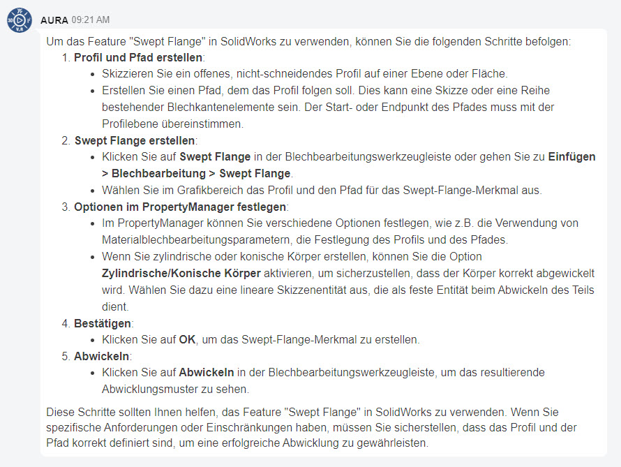

Heiko Soehnholz
Dipl.-Ing. (FH) Maschinenbau
Beiträge: 5708
Registriert: 03.07.2002
SOLIDWORKS 2001 - 2026
Elite AE Award 2023
Passungstabelle von Heinz
erstellt am: 29. Jul. 2025 09:12    Editieren oder löschen Sie diesen Beitrag!  <-- editieren / zitieren -->   Antwort mit Zitat in Fett Antwort mit kursivem Zitat    Unities abgeben: 1 Unity (wenig hilfreich, aber dennoch)2 Unities3 Unities4 Unities5 Unities6 Unities7 Unities8 Unities9 Unities10 Unities Nur für DocNopain 10 Unities + Antwort hilfreich
https://help.solidworks.com/2025/german/solidworks/sldworks/t_swept_flanges.htm
AURA hat noch ein wenig Schwierigkeiten mit der Übersetzung. Ansonsten auch schon ordentlich. (Siehe Screenshot)
Einen schönen Gruß von Heiko
[Diese Nachricht wurde von Heiko Soehnholz am 29. Jul. 2025 editiert.]

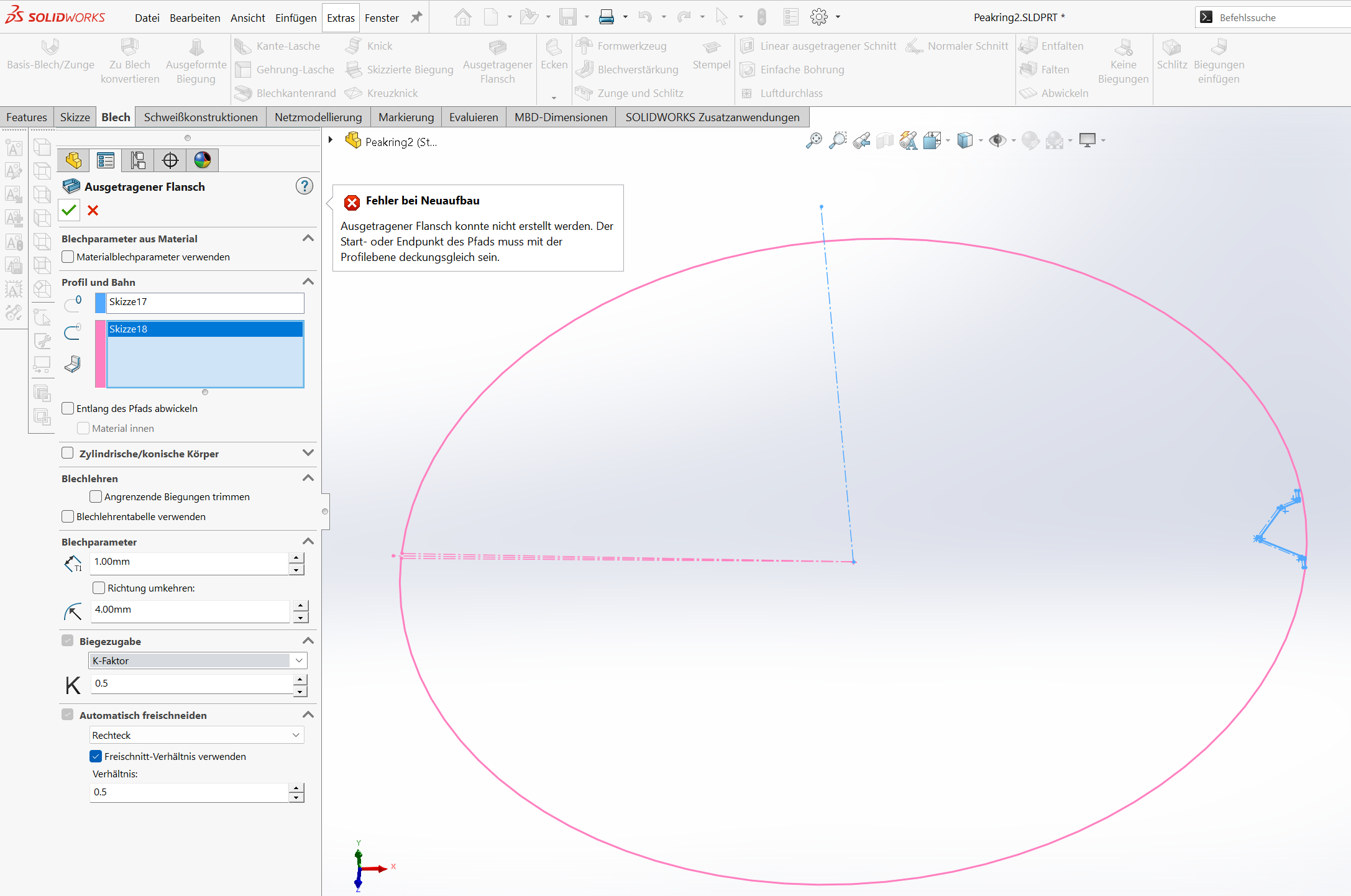

erstellt am: 29. Jul. 2025 10:45    Editieren oder löschen Sie diesen Beitrag!  <-- editieren / zitieren -->   Antwort mit Zitat in Fett Antwort mit kursivem Zitat    Unities abgeben: 1 Unity (wenig hilfreich, aber dennoch)2 Unities3 Unities4 Unities5 Unities6 Unities7 Unities8 Unities9 Unities10 Unities
Hier kommt eine Fehlermeldung.
Der Kreis und Profil sind auf einer Ebene.

erstellt am: 29. Jul. 2025 10:50    Editieren oder löschen Sie diesen Beitrag!  <-- editieren / zitieren -->   Antwort mit Zitat in Fett Antwort mit kursivem Zitat    Unities abgeben: 1 Unity (wenig hilfreich, aber dennoch)2 Unities3 Unities4 Unities5 Unities6 Unities7 Unities8 Unities9 Unities10 Unities
Jetzt habe ich es hin bekommen.

erstellt am: 29. Jul. 2025 10:55    Editieren oder löschen Sie diesen Beitrag!  <-- editieren / zitieren -->   Antwort mit Zitat in Fett Antwort mit kursivem Zitat    Unities abgeben: 1 Unity (wenig hilfreich, aber dennoch)2 Unities3 Unities4 Unities5 Unities6 Unities7 Unities8 Unities9 Unities10 Unities
Kann man dies dann auch entfalten um Bohrungen rein zu machen?
Und danach wieder falten?
Das funktioniert normalerweise nur auf geraden Flächen.
Da gibt es bisweilen Probleme mit bzw. nein. Hängt aber auch ein wenig von der SWX Version ab. Welche verwendest du?
Du musst auf jeden Fall aber dafür auch eine gültige fixierte Kante wählen. Ohne dem wird es nie gehen. Und gemäß deinem Screenshot hast du es nicht gemacht...
EDIT: Ich bekomme es auch nicht hin, den Ring zu entfalten.
Die Abwicklung wird ja sehr verzerrt sein, da ist es ohnehin fragwürdig, die Bohrungen im platten Zustand rein zu setzen...

erstellt am: 29. Jul. 2025 13:30    Editieren oder löschen Sie diesen Beitrag!  <-- editieren / zitieren -->   Antwort mit Zitat in Fett Antwort mit kursivem Zitat    Unities abgeben: 1 Unity (wenig hilfreich, aber dennoch)2 Unities3 Unities4 Unities5 Unities6 Unities7 Unities8 Unities9 Unities10 Unities
SW 2024
Ich kann keine Kante auswählen.
Ich habe das Teil zum Downloaden zur Verfügung gestellt.
Vielleicht könntest du es dir mal Laden und ansehen.
Muss man manuell eine Kante erstellen?

erstellt am: 29. Jul. 2025 13:37    Editieren oder löschen Sie diesen Beitrag!  <-- editieren / zitieren -->   Antwort mit Zitat in Fett Antwort mit kursivem Zitat    Unities abgeben: 1 Unity (wenig hilfreich, aber dennoch)2 Unities3 Unities4 Unities5 Unities6 Unities7 Unities8 Unities9 Unities10 Unities Nur für DocNopain 10 Unities + Antwort hilfreich
Ja, die Kante/Fläche will gerne manuell ausgewählt werden, was hier aber nicht geht.
Die kannst die Bohrungen in 3D mit dem Bohrungsassistenten einbringen und hast sie dann in der Abwicklung.

ich muss es aber erst entfalten damit ich die Bohrungen einbringen kann. Da sie abgewickelt bemaßt wurden.
Ich möchte es auf jedenfall entfalten. Ich weis nur nicht wie.

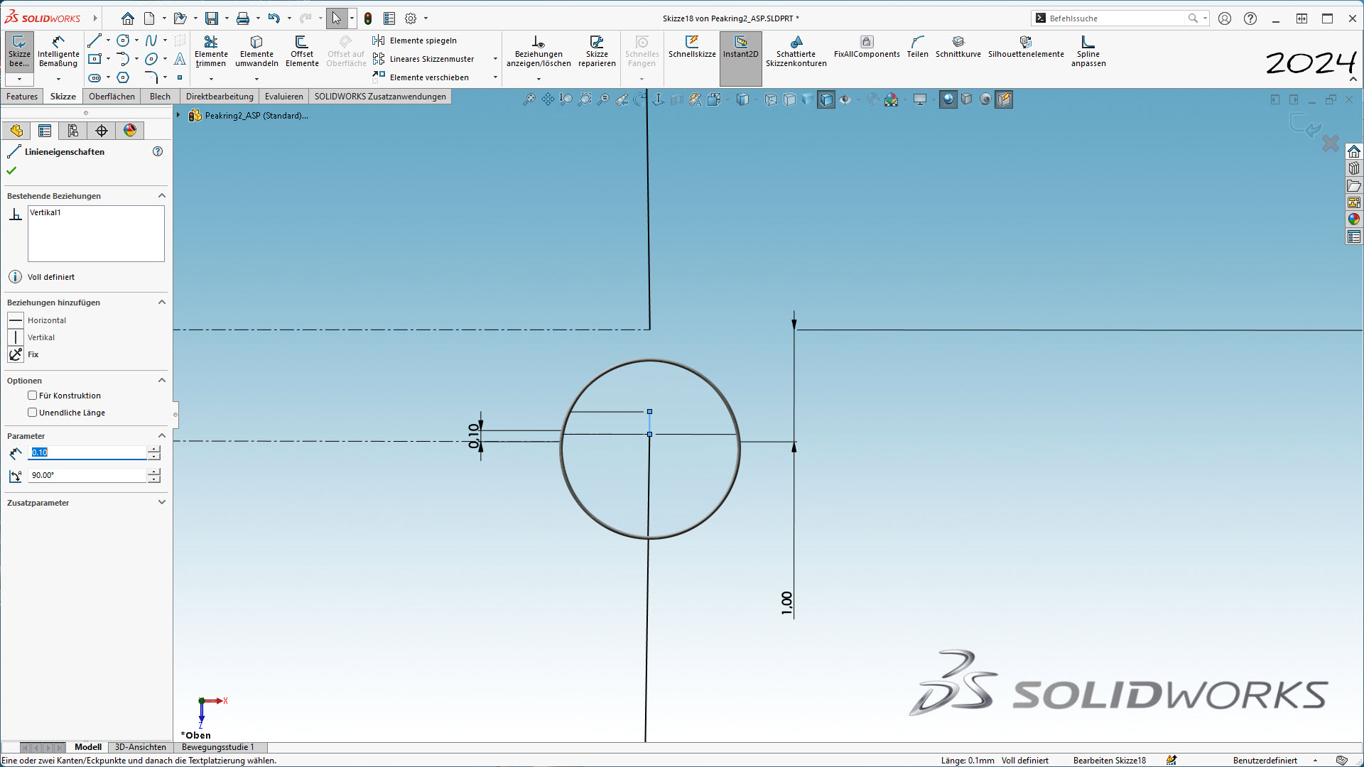

Andi Spieler
Mechaniker
Beiträge: 1481
Registriert: 12.12.2002
SOLIDWORKS 2026SP1.1
erstellt am: 29. Jul. 2025 18:52    Editieren oder löschen Sie diesen Beitrag!  <-- editieren / zitieren -->   Antwort mit Zitat in Fett Antwort mit kursivem Zitat    Unities abgeben: 1 Unity (wenig hilfreich, aber dennoch)2 Unities3 Unities4 Unities5 Unities6 Unities7 Unities8 Unities9 Unities10 Unities Nur für DocNopain 10 Unities + Antwort hilfreich
Peakring2_ASP.SLDPRT
0,1mm Linie dazugebastelt und wieder abgechnitten.

erstellt am: 29. Jul. 2025 18:56    Editieren oder löschen Sie diesen Beitrag!  <-- editieren / zitieren -->   Antwort mit Zitat in Fett Antwort mit kursivem Zitat    Unities abgeben: 1 Unity (wenig hilfreich, aber dennoch)2 Unities3 Unities4 Unities5 Unities6 Unities7 Unities8 Unities9 Unities10 Unities
Ja, das habe ich jetzt auch herausgefunden.
Vielen Dank nochmals.

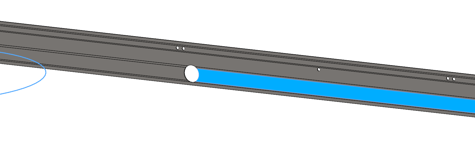

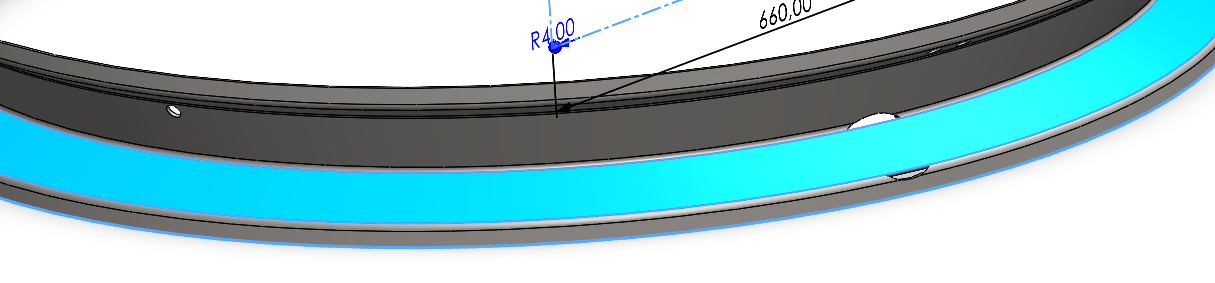

erstellt am: 29. Jul. 2025 22:56    Editieren oder löschen Sie diesen Beitrag!  <-- editieren / zitieren -->   Antwort mit Zitat in Fett Antwort mit kursivem Zitat    Unities abgeben: 1 Unity (wenig hilfreich, aber dennoch)2 Unities3 Unities4 Unities5 Unities6 Unities7 Unities8 Unities9 Unities10 Unities
Ich kann auf der Blau markierten Fläche keine Bohrung oder Austragung machen. Wenn es wieder zurück gefaltet ist zeigt er die Bohrung nicht an.
Wenn das Loch größer ist, sieht man das es an den anderen Flächen geht aber nicht auf der blau markierten.
Genau hier brauche ich viele Löcher.
Desweitern habe ich festgestellt, dass die gestreckte Länge um einiges kürzer ist als auf der Abwicklung vom PDF Dokument (Maße in Zoll) obwohl der Rotationsradius korrekt bemaßt war vom Profilschnitt.
Es ist um 629,5 mm kürzer.

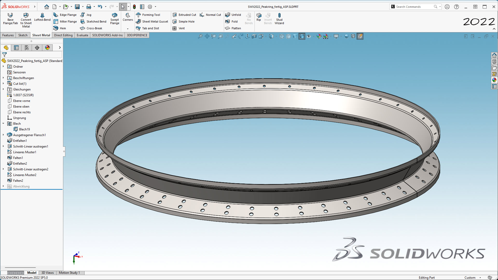

erstellt am: 30. Jul. 2025 18:43    Editieren oder löschen Sie diesen Beitrag!  <-- editieren / zitieren -->   Antwort mit Zitat in Fett Antwort mit kursivem Zitat    Unities abgeben: 1 Unity (wenig hilfreich, aber dennoch)2 Unities3 Unities4 Unities5 Unities6 Unities7 Unities8 Unities9 Unities10 Unities Nur für DocNopain 10 Unities + Antwort hilfreich
SWX2024_Peakring_fertig_ASP.SLDPRT
Ich krieg' das nur so hin:
Blechstärke 3,999mm.
Profil gespiegelt, Schnittfeature ist wohl abhängig vom Winkel.
Wegen der Länge, musst eventuell mit den K-Faktor spielen, sind meiner Meinung nach nur ein paar mm Unterschied zwischen Abwicklung und Bogenlänge des 3D-Teils.
(Aus Dateigröße-Gründen sind die 2 Muster in der angehängten Datei unterdrückt)

Trotzdem nochmals Danke. Das ist ja wirklich komisch. Vom Winkel kann das nicht abhängig sein.
Und das Spiegeln ist auch unsinnig normalerweise.

Oberli Mike
Beiträge: 4019
Registriert: 29.09.2004
SOLIDWORKS 2026 SP3.1
SOLIDWORKS 2025 SP5.0
SOLIDWORKS 2024 SP5.0
SOLIDWORKS 2023 SP5.0
erstellt am: 31. Jul. 2025 09:53    Editieren oder löschen Sie diesen Beitrag!  <-- editieren / zitieren -->   Antwort mit Zitat in Fett Antwort mit kursivem Zitat    Unities abgeben: 1 Unity (wenig hilfreich, aber dennoch)2 Unities3 Unities4 Unities5 Unities6 Unities7 Unities8 Unities9 Unities10 Unities Nur für DocNopain 10 Unities + Antwort hilfreich
20250731_blechring.SLDPRT
Hab ich die Aufgabe falsch verstanden? Geht aus meiner Sicht sehr direkt.
- Keine Ahnung wie grosse die Löcher unten sind
- Keine Ahnung wie viele Löcher es unten sind
- Die Löcher oben ersparte ich mir, können gleich wie die Löcher unten erstellt werden.
Gruss Mike

Andi machte mich darauf aufmerksam, dass die Löcher im Abgewickelten Zustand erstellt werden sollen.
Erstens: Chapeau and Andi für den Modellaufbau, so dass es entfaltet werden kann.
Möglichkeit zwei:
Modell wie von mir, dazu im Abgewickelten Zustand (Konfiguration FLAT-PATTERN) die erstellen Löcher unterdrücken, und neue Löcher im Abgewickelten Zustand erstellen.
+1
Fand ich auch; hatte ich deshalb auch schon vorgeschlagen.
Fand aber kein Gehör...
