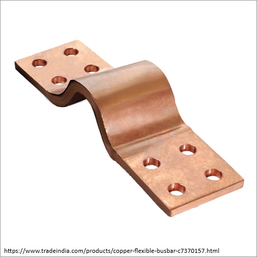

Hallo und herzlich Willkommen bei uns im Forum,
meinst du so etwas wie im Bild zu sehen?
Andi
Hast du kein Problem?

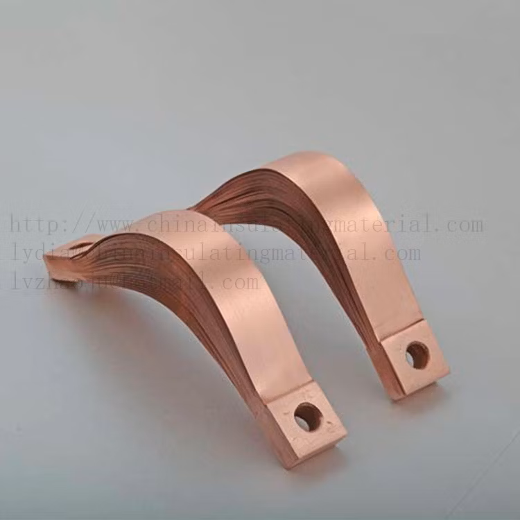

danke der Gegenfrage.
Ja und nein. Das auf dem Bild dargestellte Teil ist eine flexible Busbar ja, aber ich möchte eine "U"-Biegung darstellen, bei der jede Lamelle die gleiche Länge hat.
Zur Veranschaulichung habe ich ein Bild beigefügt.
Dominik

Dome-204
Sehen Sie sich das Profil von Dome-204 an!   Senden Sie eine Private Message an Dome-204  Schreiben Sie einen Gästebucheintrag für Dome-204
Beiträge: 7
Registriert: 28.07.2025
SolidWorks Premium 2024 SP5.0
erstellt am: 28. Jul. 2025 17:35    Editieren oder löschen Sie diesen Beitrag!  <-- editieren / zitieren -->   Antwort mit Zitat in Fett Antwort mit kursivem Zitat    Unities abgeben: 1 Unity (wenig hilfreich, aber dennoch)2 Unities3 Unities4 Unities5 Unities6 Unities7 Unities8 Unities9 Unities10 Unities
sobald die Winkel der einzelnen Biegungen in gegensätzlicher Richtung gleich groß sind, sind die einzelnen Lamellen gleich lang. Bspw. bei dem gezeigten U sind 2x 90° Biegungen in eine Richtung und eine 180° Biegung in die gegensätzliche Richtung.
Bei einer einzelnen Biegung, müsste jede Lamelle unterschiedlich lang sein oder eine Kontaktseite hätte eine "Treppe".
Habe mir zu diesem Thema schon ordentlich den Kopf zerbrochen >_<

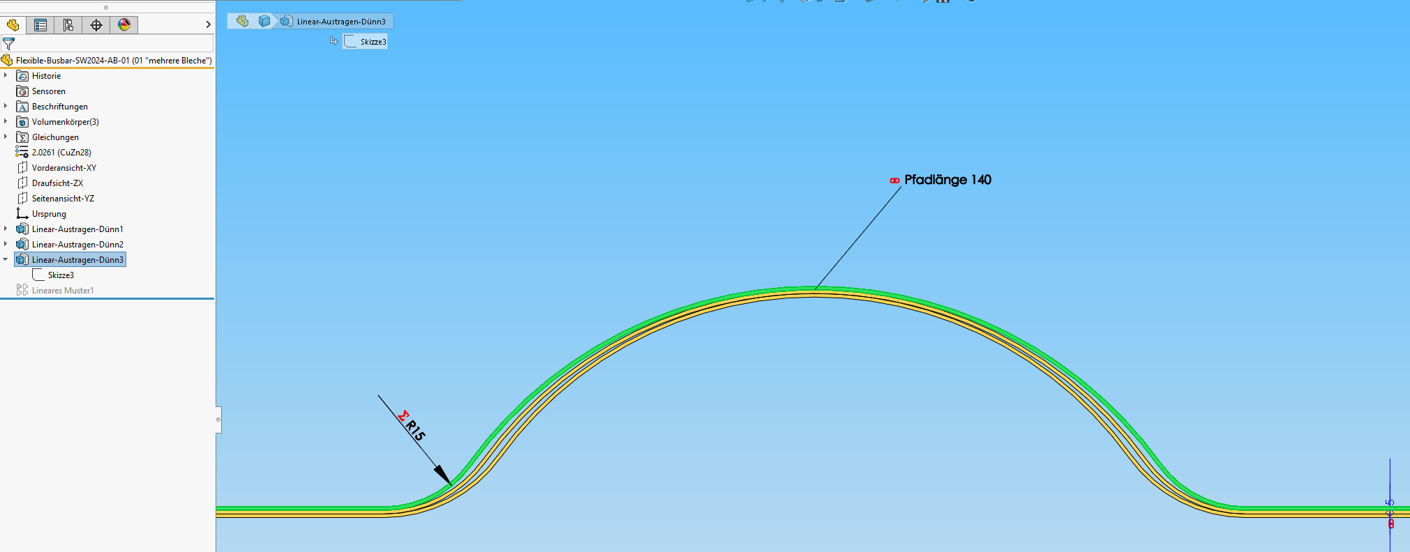

erstellt am: 28. Jul. 2025 18:45    Editieren oder löschen Sie diesen Beitrag!  <-- editieren / zitieren -->   Antwort mit Zitat in Fett Antwort mit kursivem Zitat    Unities abgeben: 1 Unity (wenig hilfreich, aber dennoch)2 Unities3 Unities4 Unities5 Unities6 Unities7 Unities8 Unities9 Unities10 Unities Nur für Dome-204 10 Unities + Antwort hilfreich
Flexible-Busbar-SW2024-AB-01.SLDPRT
ich habe dir jetzt mal ein Part gemacht, worin 3 Bleche übereinander gelagert sind.
Ich habe überall Verknüpfungen gemacht, sodass du mit Blechdicken, Blechbreiten, Radius und Pfadlänge spielen kannst.
Die einzelnen Bleche gehen jeweils mit, auch wenn du den Abstand zwischen den waagrechten Schenkeln veränderst.
Weitere Bleche kannst du nach diesem Schema hinzufügen.
Achte auf die Formeln beim Radius.
Andi

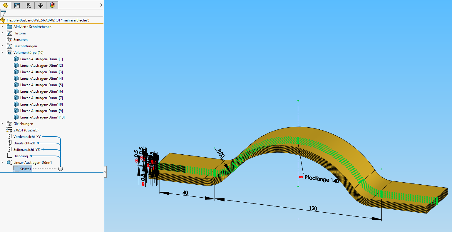

erstellt am: 29. Jul. 2025 20:51    Editieren oder löschen Sie diesen Beitrag!  <-- editieren / zitieren -->   Antwort mit Zitat in Fett Antwort mit kursivem Zitat    Unities abgeben: 1 Unity (wenig hilfreich, aber dennoch)2 Unities3 Unities4 Unities5 Unities6 Unities7 Unities8 Unities9 Unities10 Unities Nur für Dome-204 10 Unities + Antwort hilfreich
Flexible-Busbar-SW2024-AB-02.SLDPRT
ich habe dir mal eine 2te Variante erstellt, bei der weitere Elemente schneller erzeugt werden können.
Einfach in die Skizze gehen, und mit Rechtsklick die oberste Linie anklicken und Kettenauswahl auswählen.
Dann mit dem Befehl Offset Elemente ein Offset von 0,5 mm erzeugen.
Zum Schluss dieses Offsetmaß mit Blechdicke verknüpfen.
Leider habe ich kein gemustertes Offset gefunden, was hier sicherlich angebracht wäre.
Grüße Andi

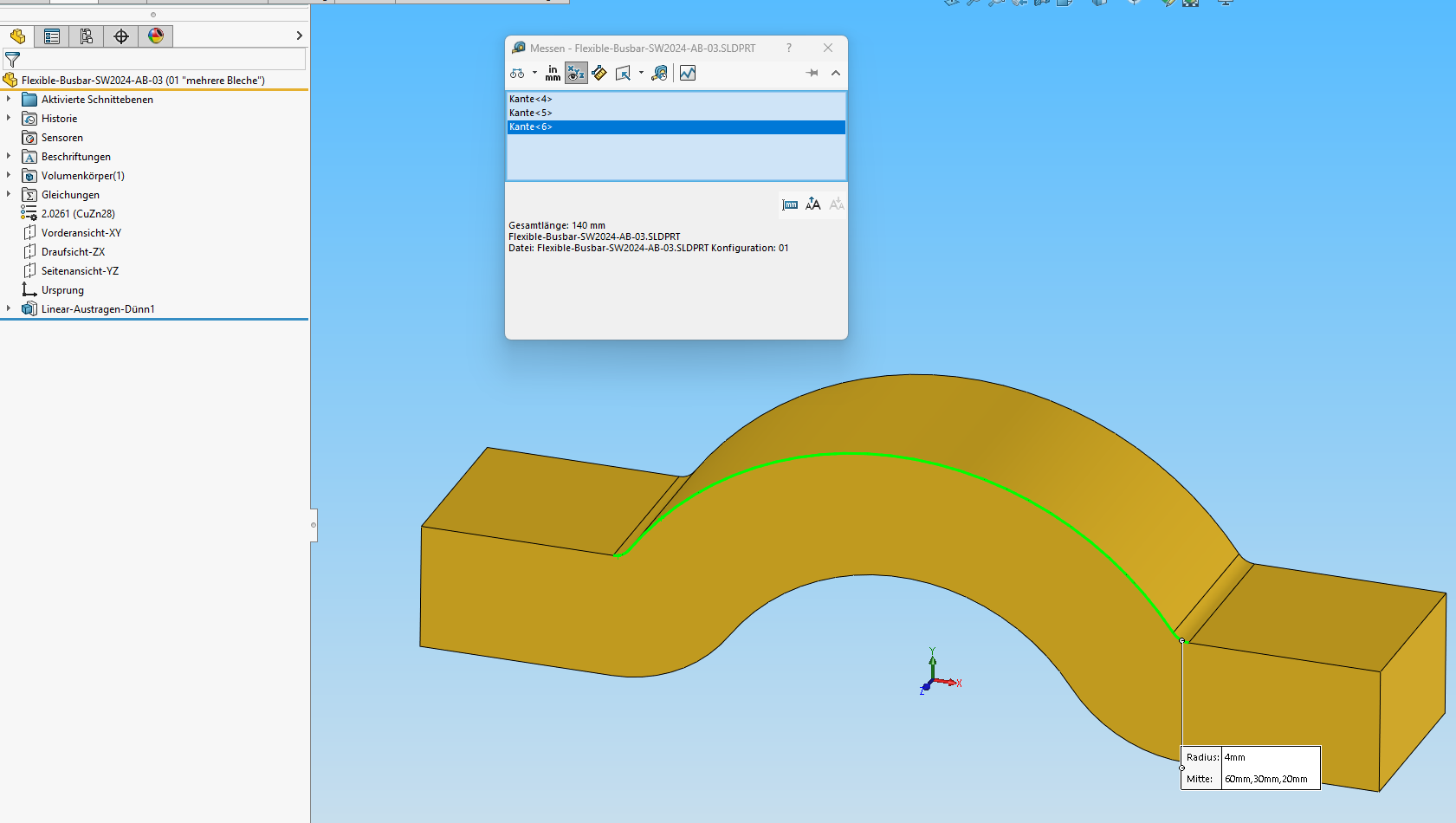

Andi Beck
Beiträge: 2737
Registriert: 02.10.2006
Firma: SW 2024-5.0 + PDM Prof.
Windows 11 Pro 64bit, i9-11900
32 GbRAM, Quadro P2200
Home:
SW 2026-4.1
Passungstabelle von Heinz
i7-12700K, 32 GbRAM,
GeForce RTX 5070
erstellt am: 29. Jul. 2025 22:31    Editieren oder löschen Sie diesen Beitrag!  <-- editieren / zitieren -->   Antwort mit Zitat in Fett Antwort mit kursivem Zitat    Unities abgeben: 1 Unity (wenig hilfreich, aber dennoch)2 Unities3 Unities4 Unities5 Unities6 Unities7 Unities8 Unities9 Unities10 Unities Nur für Dome-204 10 Unities + Antwort hilfreich
Original erstellt von KSAH:
Unten und Oben dieselbe Linienlänge und als Klotz austragen.
Dann schaust du die beiden Bilder an.

erstellt am: 29. Jul. 2025 22:35    Editieren oder löschen Sie diesen Beitrag!  <-- editieren / zitieren -->   Antwort mit Zitat in Fett Antwort mit kursivem Zitat    Unities abgeben: 1 Unity (wenig hilfreich, aber dennoch)2 Unities3 Unities4 Unities5 Unities6 Unities7 Unities8 Unities9 Unities10 Unities Nur für Dome-204 10 Unities + Antwort hilfreich
Teil1.SLDPRT
Bei einem 90 Grad Boden sieht man eher was ich meine. Beide äußere Linien sind gleich lang. Ist einfacher modelliert und benötigt weniger Rechenzeit. Ich habe den Kreisbogen nur nicht als Bahn gemacht.
Andreas
Nachtrag: Ich glaube wir schreiben aneinander vorbei und meinen das Gleiche. Ist schon spät. Gute Nacht
[Diese Nachricht wurde von KSAH am 29. Jul. 2025 editiert.]

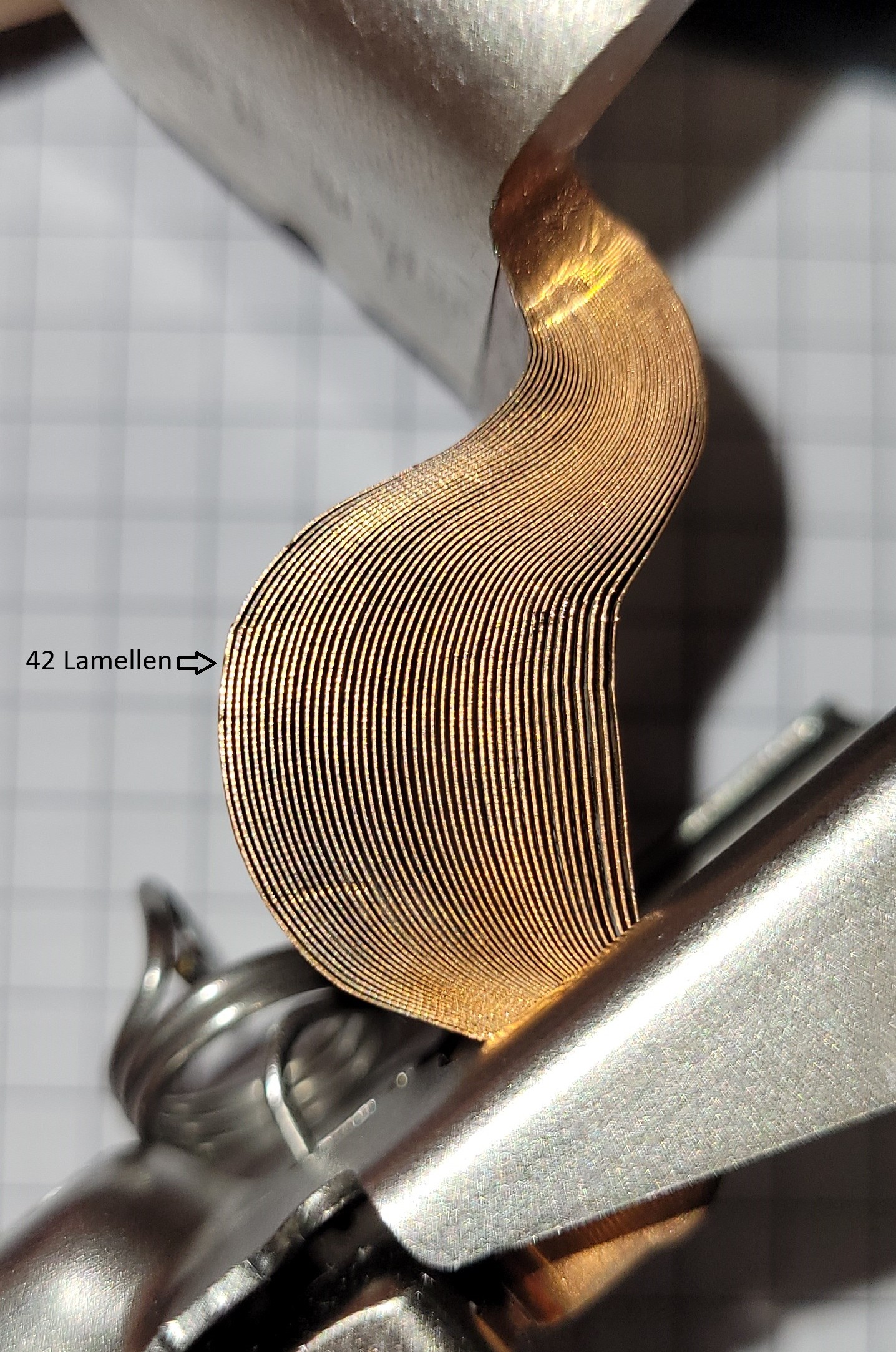

erstellt am: 30. Jul. 2025 13:17    Editieren oder löschen Sie diesen Beitrag!  <-- editieren / zitieren -->   Antwort mit Zitat in Fett Antwort mit kursivem Zitat    Unities abgeben: 1 Unity (wenig hilfreich, aber dennoch)2 Unities3 Unities4 Unities5 Unities6 Unities7 Unities8 Unities9 Unities10 Unities Nur für Dome-204 10 Unities + Antwort hilfreich
Auf deinem Foto sieht es für mich so aus, als wären die Lagen am oberen Ende viel dichter und ohne Lücken gepackt. Und unten halt nicht, weshalb es auch deutlich breiter aussieht. Aus sieht für mich die Länge links gegenüber rechts länger aus.
Sind dies nur optische Eindrücke, der Perspektive geschuldet?

erstellt am: 30. Jul. 2025 13:59    Editieren oder löschen Sie diesen Beitrag!  <-- editieren / zitieren -->   Antwort mit Zitat in Fett Antwort mit kursivem Zitat    Unities abgeben: 1 Unity (wenig hilfreich, aber dennoch)2 Unities3 Unities4 Unities5 Unities6 Unities7 Unities8 Unities9 Unities10 Unities
der elektrische Widerstand ist von Material und vom Querschnitt abhängig. Ich habe aber vom Widerstandsmoment gesprochen, welche eine Größe der technischen Mechanik ist.

also, wenn ich in meinem ersten Modell den kleinen Radius mehr als um Lamellendicke verkleinere, entsteht eine Fächerung in diesem Bereich, jedoch am großen Radius sind sie wieder deckungsgleich. Dies ist bei gleicher Pfadlänge so. Möchte ich eine komplette Fächerung haben, muss die Pfadlänge von Lamelle zu Lamelle ansteigend sein.
Dies jeweils unter der Voraussetzung, dass die Radien jeweils tangential sind. (siehe Bild)
In deinem 2ten Bild habe ich den Eindruck, dass die Lamellen direkt nach dem verschweißten Zustand einen Knick haben, und somit die Fächerung entsteht.
Allerdings habe ich bei diesem Bild auch den Eindruck, dass die Lamellen unterschiedlich lang sind.

die Fächerung soll durch nach oben Verschieben/Drehen eines Kontakts entstehen, wie in meinem zweiten Bild gezeigt. Dies geschieht durch Änderung der Radien über die Bewegung. Die Bewegung hast du in deinem letzten Beispiel vernachlässigt. Somit überschneiden sich die Lamellen bei gleicher Pfadlänge.
Die Ausgangsposition meines gezeigten Bauteils ist die Gleiche, wie sie im ersten Bild dargestellt ist. Das zweite Bild ist eine Extremdarstellung in Endlage, weswegen es so aussieht, als würde die innerste Lamelle einen Knick haben. Allerdings ist ein "Knick" auch nur eine Biegung, dessen Radius gegen 0 geht. Ich kann euch auch versichern, dass die Pfadlänge aller Lamellen gleich lang ist. Das sieht nur optisch so aus, als wären sie unterschiedlich. Ich habe dies bereits nachgemessen.
