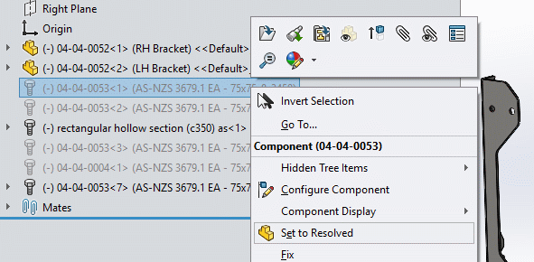

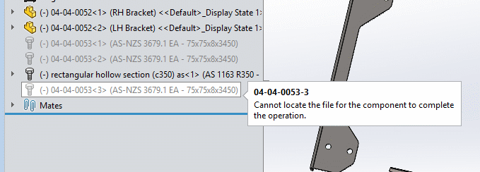

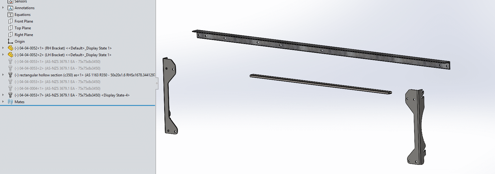

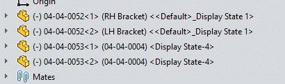

in einem ZB von einem Kollegen werden ein paar Teile nicht angezeigt, wenn ich sie auf meinem Rehcner oeffne. SW sagt, Dateien nicht gefunden, die Datei ist abr da und es ist auch ein Modell drin. Wenn ich das Teil noch mal reinkopiere, ist es da und wenn ich auf "set to resolved" klicke, ist es auch da? Scheinbar ein Normteil mit paar Loechern.
Danke,
Steffen

04-04-0053.SLDPRT
hier das Bautei, SW2024

04-04-0053.SLDPRT

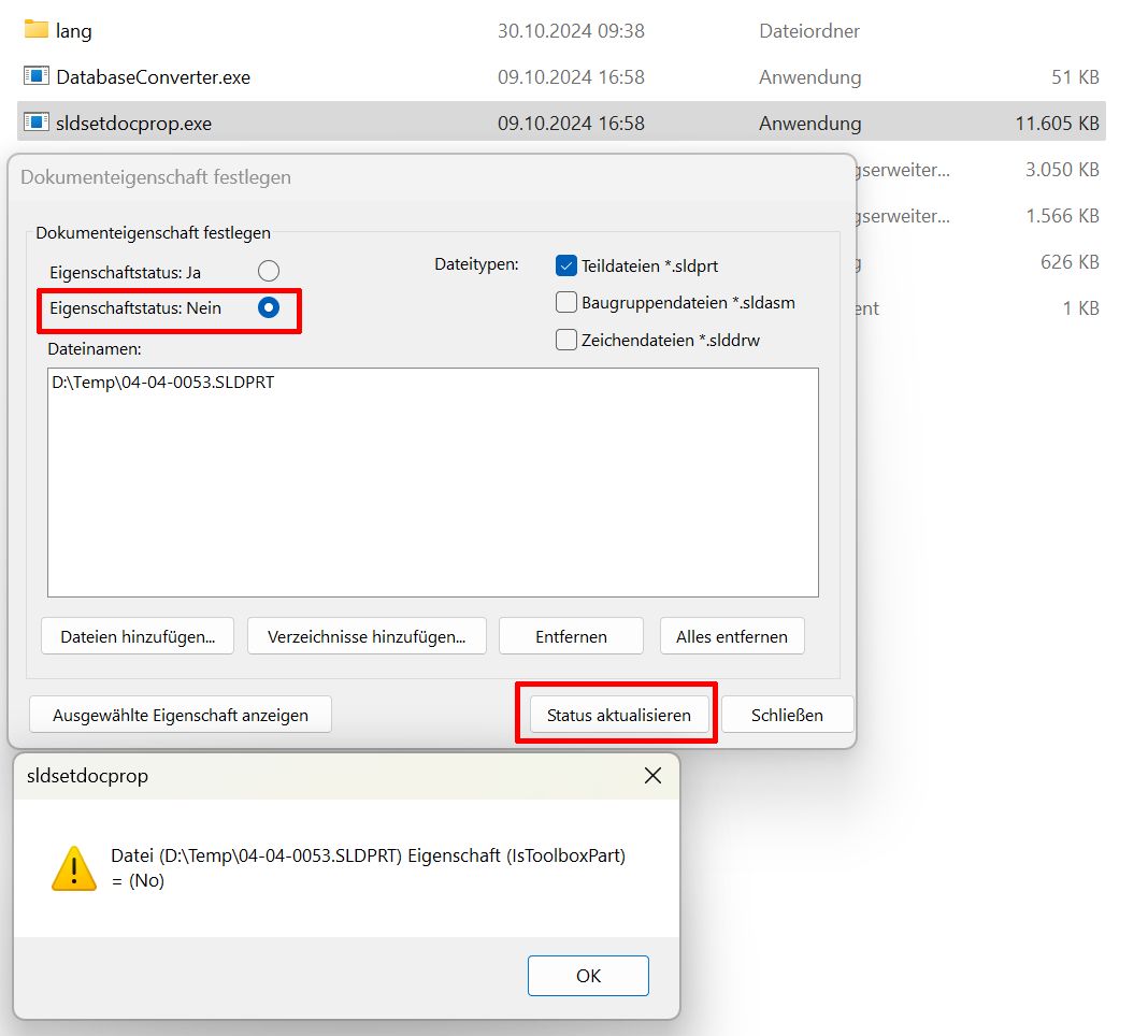

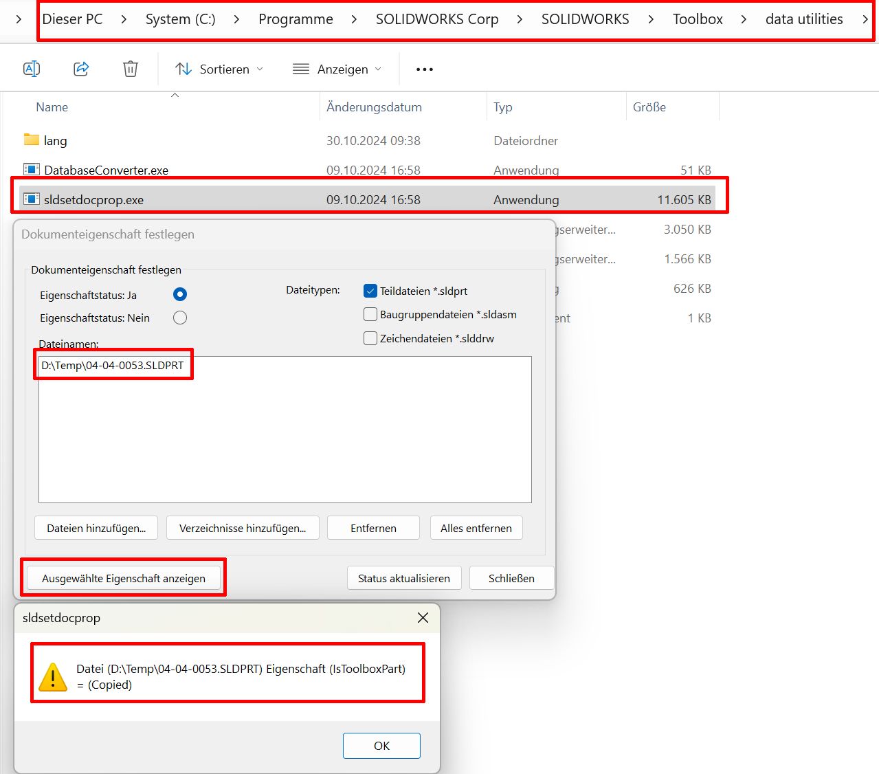

das Teil ist als Toolbox-Teil erzeugt worden. Überprüfen kannst du das mit
dem sldsetdocprop-Tool aus dem Solidworks-Programmverzeichnis (Bild #1).
Somit musst du entweder dein Bauteil in das entsprechende Toolbox-Verzeichnis
packen oder den Toolbox-Status entfernen (Bild #2).

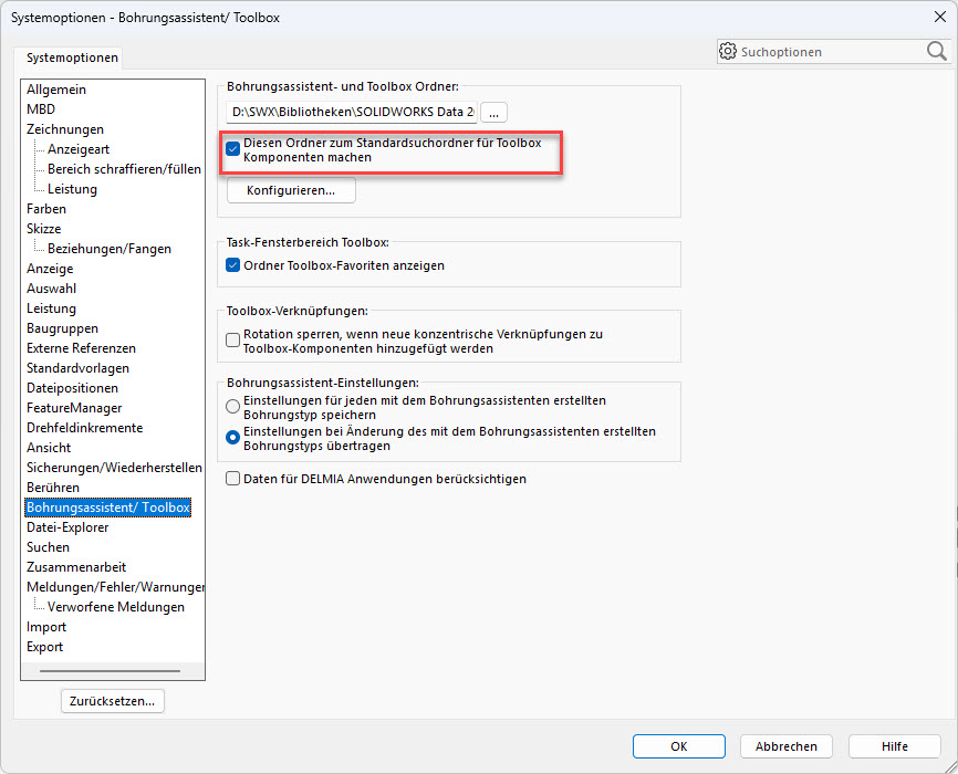

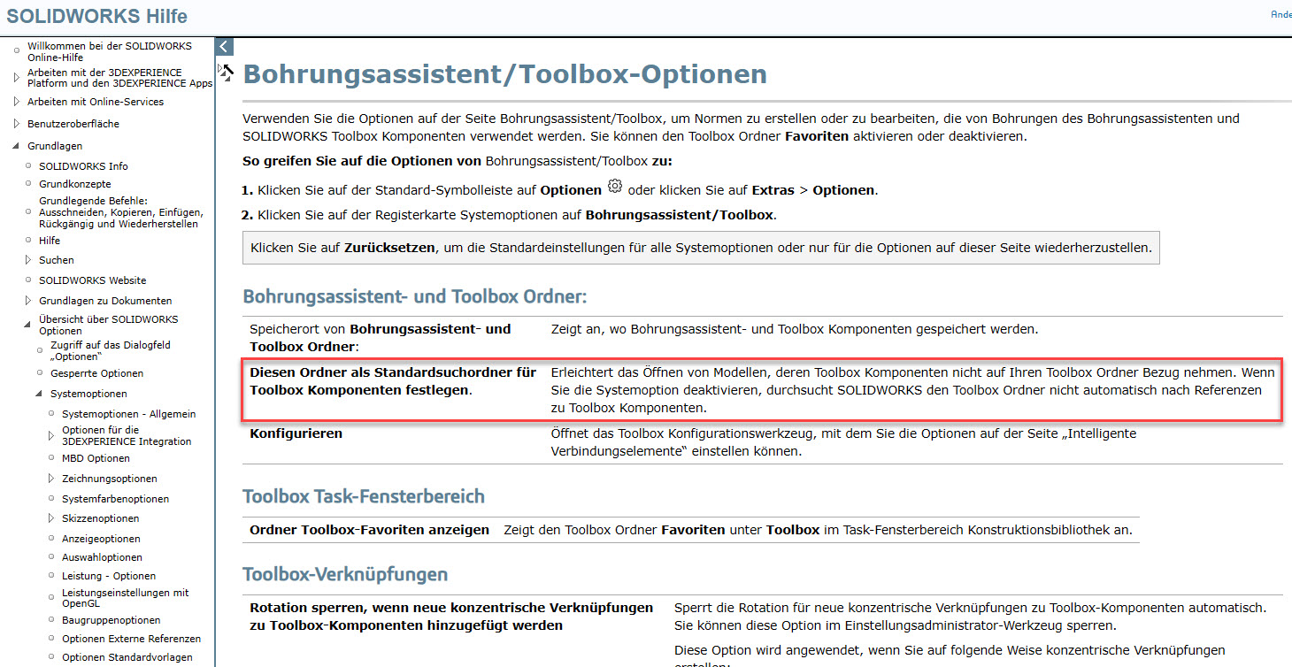

eigentlich liegt die Lösung woanders. In den Optionen einfach ein Häkchen entfernen, dann klappts auch ohne das ganze Trallala.
Solange der Toolbox-Suchordner auf die eigene Toolbox gesetzt wird, werden die ggf. modifizierten Toolbox-Teile gegen die eigenen ausgetauscht. Wenn man dies deaktiviert, geschieht dies nicht und i.d.R. ist dann alles in Butter.
Das entfernen des Flags ist m.M.n. nur das rumlaborieren am Symptom...
Link zur Hilfe:
https://help.solidworks.com/2025/german/Solidworks/sldworks/r_holewiz_toolbox_options.htm?rid=145568

Kollega hat ein Normteil umbenannt und in einem anderen Verzeichnis gespeichert, nicht im Toolbox Ordner. Das Haekchen hilft dann wohl nicht. Das Teil is nun kein Normteil mehr, also muss die Normteil Eigenschaft weg.
Wenn du das ausprobiert hast, ist es ja okay.
Bei mir - in Datensätzen aus völlig fremden Umgebungen - mit Pack And Go kopiert, anders benannt und dann hierher, kenne ich das anders...
Da tut das Häkchen seine Wirkung (so oder so).
