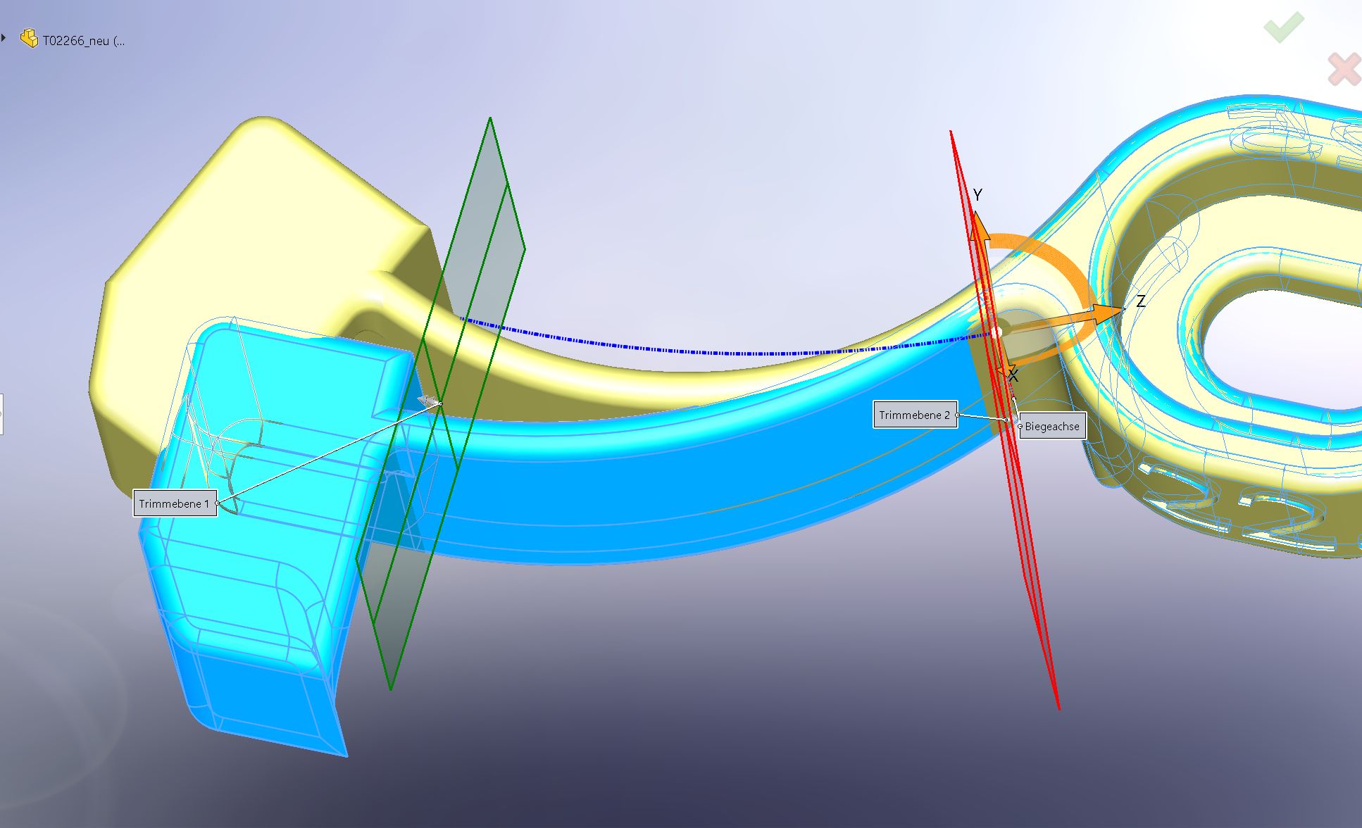

Servus,
ich habe einen Bug in SW2024. Ein Haken soll in der Grundstellung und aufgebogen dargestelt werden. Ich habe das bewgliche Element ausgeschnitten und aufgebogen neu gezeichnet. Dann wollte ich den Haken ranschieben mit Verknüofung im Teil. Einmal konnte ich kombinieren. Ein Neuaufbau und der Haken ist zurückgesprungen. Öffne ich den Körper verschieben wieder, hüpft es zurück. Neuaufbau wieder kapauut.
Teil Biegen braucht so nicht die Lösung. Unter Sw2020 hatte ich schon mehrfach Körper in Teilen verschoben. Was läuft falsch? Teil ist eingefügt. Video ist ohne Ton.

Nochmal probiert. Es sind die Radien. Bei SW2020 interessieren die Verundungen nicht. Ausprobiert. Bei SW2024 muss ich die Radien unterdrücken und neu einfügen.

Hallo Andreas,
warum nutzt du nicht das Verbiegen-Feature? Ich habe es einmal
exemplarisch in dein Modell eingefügt.

habe ich gemacht. Es ist doch noch das Verbiegen2 von mir unterdrückt drin. Bis ich es einigerma0en so hinbekommen habe, dass es sich nicht quer im Raum verbog und alles soweit passte, hatte es gedauert. Dann kam die Verrundung und es bog sich nicht mehr. Und das verbogene Teil ließ sich auch nicht verrunden.
Dein verbogenes Teil hat auch den Kopf mitgebogen. Nur als Hinweis.
Ich hatte früher Schweißkonstruktionen im Teil gemacht. Ich habe die Teile ins Teil geladen und dann per Verknüpfung richtig verschoben und verschmolzen. Wenn das nicht mehr geht, dann ist es Müll. Ich bin echt am Überlegen ob nicht doch beim 2020 bleibe. Ich fühle mich wie damals mit 2015, wo bei Flächen SWX ständig Kanten verloren hatte. Neuaufbau Kanten weg.
Das Teil habe ich inzwischen hinbekommen. Da lag es wirklich an den Radien. Ich habe ein weiteres Teil. Da gibt es keine Radien. Trotzdem geht es nicht. Ich wollte die Skizzen ins 2020 kopieren, geht auch nicht.
Übrigens, Dein Teil biegt sich falsch rum. Biegen unterdückt und neu aufgemacht, ohne was zu ändern, Biegen Rot. Datei neu laden, alles OK. STRG Q Feature Rot. Ich nutze SWX2024 SP 5.0

du kannst mit den Trimmebenen den Bereich selektieren, der gebogen werden soll. Ziehe einfach die Trimmebenen an den passenden Ort.
Wenn das Teil in die andere Richtung gebogen werden soll, ändere einfach den Winkel von -25° auf 25° und schon geht es in die andere
Richtung
Vielleicht schaust du auch einfach mal in die SWX-Hilfe, welche Möglichkeiten
das Feature hat  .
https://help.solidworks.com/2024/german/Solidworks/sldworks/c_Flexes_Folder.htm

wenn Verbiegen nicht geht, tut es vielleicht Verformen?!
