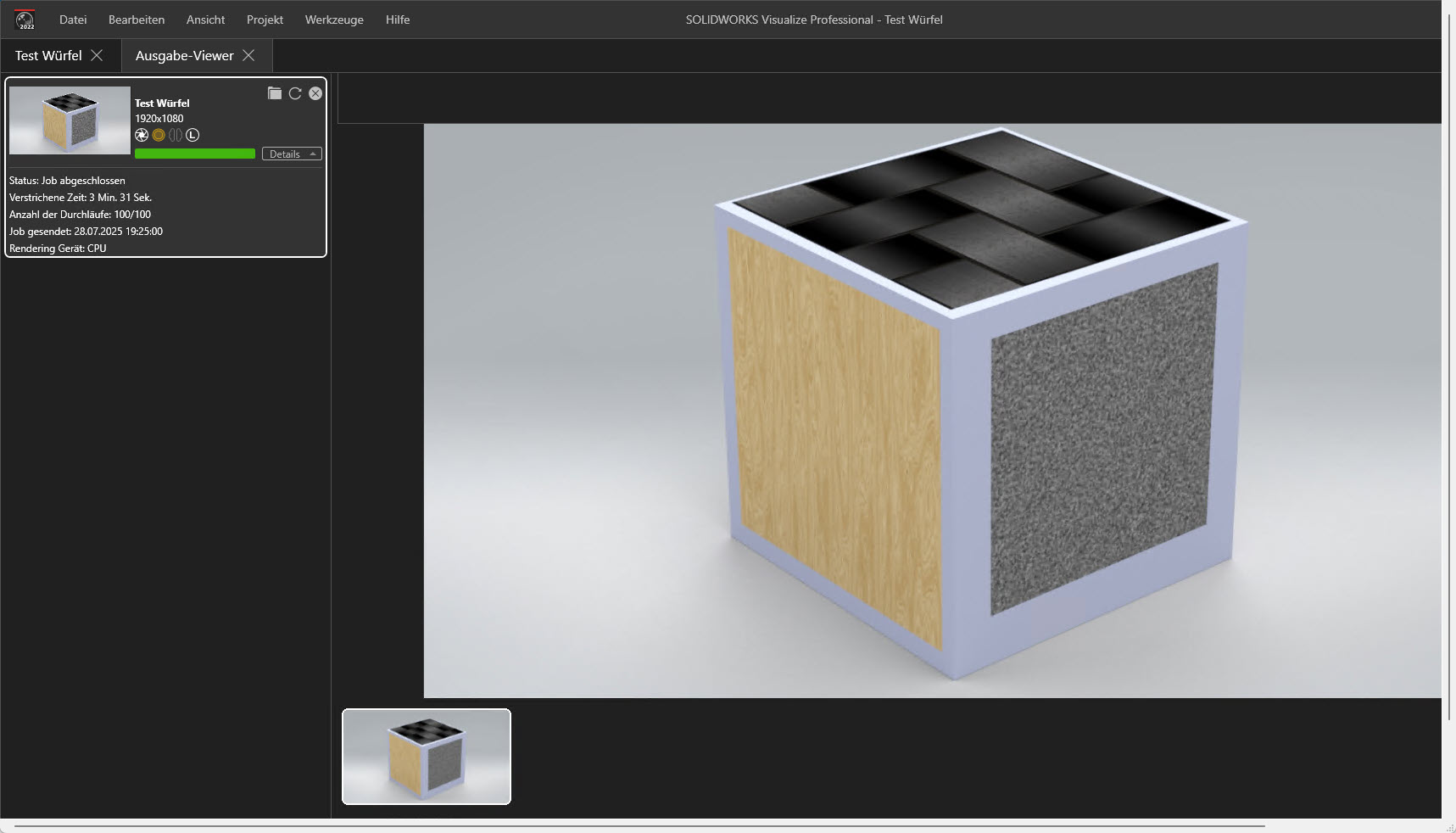

ich möchte mit der Funktion „Abziehbild“ ein Logo (PNG-Format) auf die Oberfläche eines Bauteils legen. Funktioniert so weit problemlos.
In der Vorschau wird das Logo auf der Oberfläche auch angezeigt. Auf dem gerenderten Bild ist das Logo aber nicht mehr zu sehen. Ich habe es mit diversen PNG-Bildern und unterschiedlichen Bauteil Geometrien versucht. Vielleicht hat hier jemand einen Tipp?

Ich nutze 2021 SP0. Bei einem Kollegen, der die selbe Version hat, funktioniert das problemlos. In den Modi "Schnell" und "Genau" wird das Wasserzeichen schon nicht mehr angezeigt und in dem gerenderten Bild ebenfalls nicht. Der Kollege und ich haben alle Einstellungen zurückgesetzt. Auch das leider ohne Erfolg. Kann das vielleicht an meiner Grafikkarte liegen? Er hat da die bessere Hardware, aber Software und Einstellungen sind ja identisch.
Hat wirklich niemand einen Tipp für mich?

TestWurfel.zip
Danke für deine Antwort. Ich habe jetzt mal ganz banal einen Würfel konstruiert und auf 3 Seiten jeweils ein Abziehbild gelegt.

Hallo Erwin,
danke für Dein Beispiel, bei mir in Visualize 2022 geht alles gut, auch auf einer VM-Maschine (Grafikkarte ist dort ja mager).
Check' mal bitte die Möglichkeiten in den Optionen 3D-Viewport - Render Engine.
Und vielleicht bei Ausgabewerkzeuge unterschiedliche Profile testen, aber das wird es wahrscheinlich nicht sein, wenn bei Dir die Vorschau schon nicht stimmt.
Liegt dann bestimmt an der GraKa.

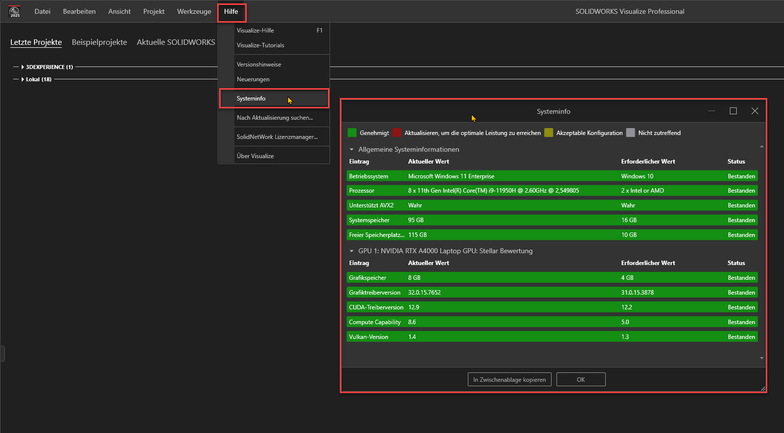

ich würde auch auf Grafikkarte, genauer den Treiber tippen. Das Visualize drauf angewiesen und Windows Update haut da gerne mal zwischen. Wie oft ich schon den NVidia-Treiber nachinstalliert habe...
Ich weis nicht, ob Visualize 2021 schon die Systeminfo so hatte; aber dann könntest du da auch mal nachsehen...

Es lag tatsächlich an der Grafikkarte. Habe jetzt eine NVIDIA Quadro M2000 drin und das Problem ist gelöst.
