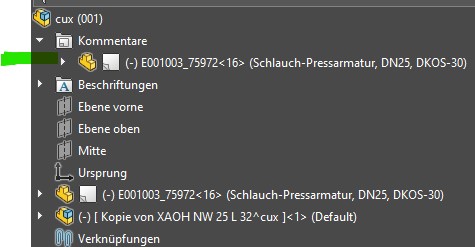

ist es möglich bestehende Kommentare welche in einer BG gesetzt wurden, beim speichern dieser BG nach eDrawings auch dorten sichtbar sind?
mfg chris

Hallo Chris,
müsste gehen - kann's im Moment nicht nachvollziehen. Müsste im FeatureManager angezeigt werden. Wenn nicht RMT im oberen FeatureManager-Bereich->Strukturelemente einblenden/ausblenden...

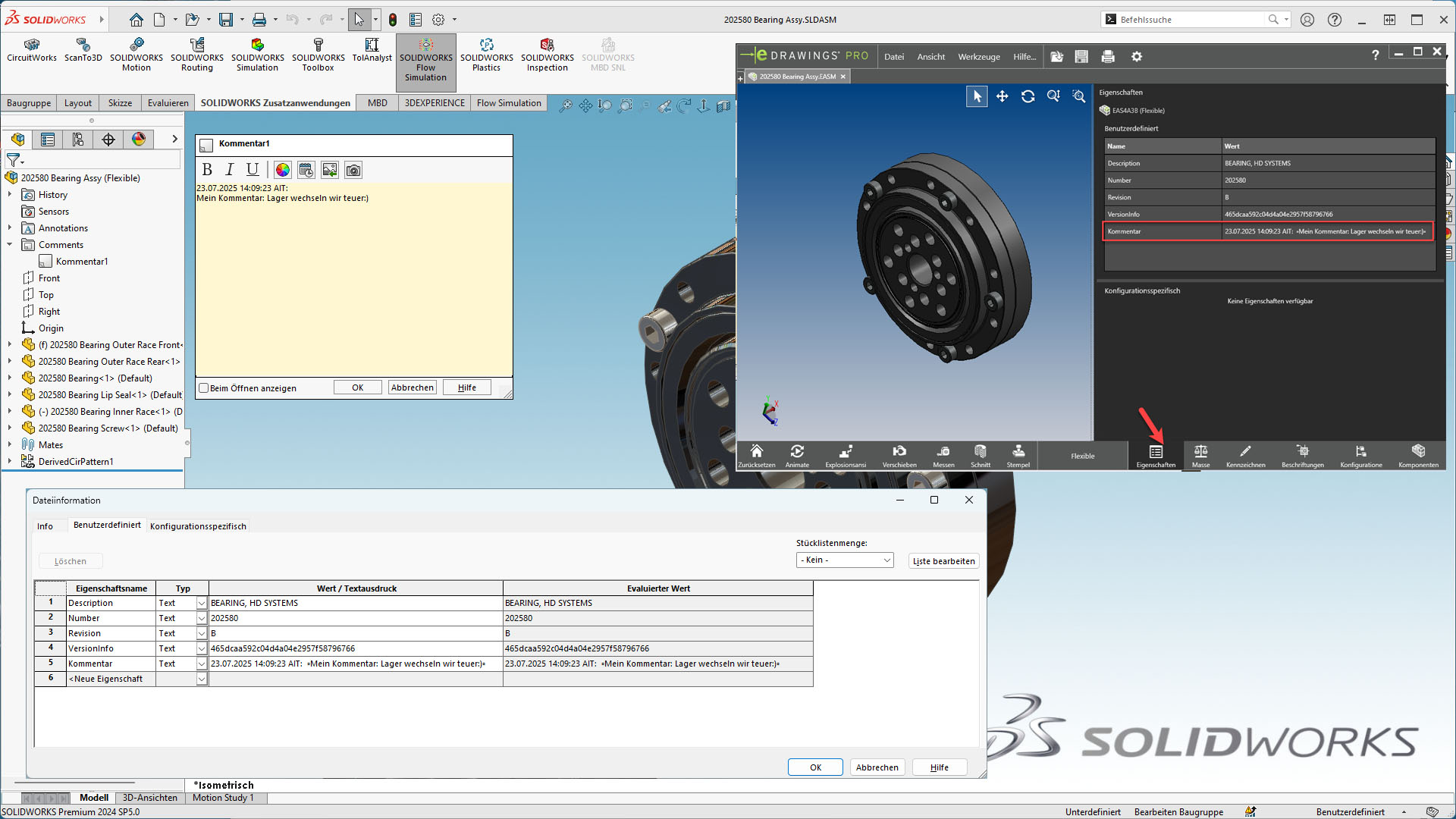

Workaround:
Kannst den Kommentar in eine Dateieigenschaft kopieren und in eDrawings anzeigen.
