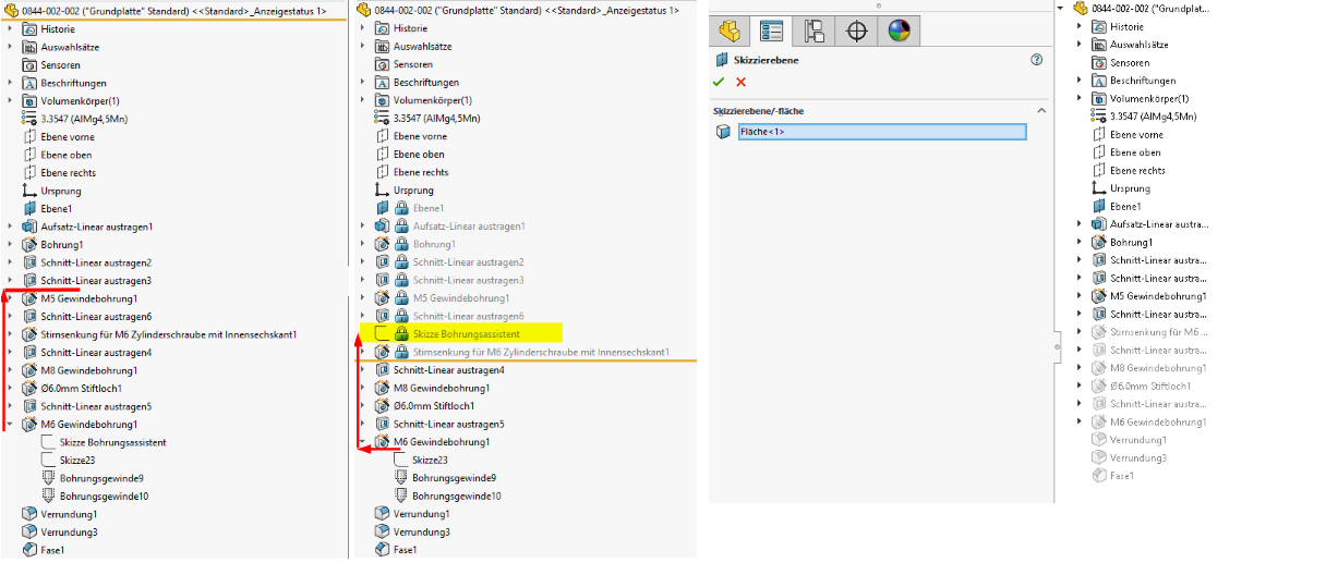

Hallo Forum,
wir sind vor kurzen umgestiegen auf SolidWorks 2024 SP5 und habe jetzt folgendes Problem:
Wenn ich ein Bohrungsassistent Feature im Feature Manager verschiebe verschiebt sich nur dass Feature selbst und die Skizze in der die Kontur Eigenschaften hinterlegt sind.
Die Positionsskizze wird zwar angezeigt, als ob sie sich mit verschoben hat ist aber in Wirklichkeit noch irgendwie verknüpft auf den Ursprungsort.
-> im nach hinein kann z.B die Bezugs- oder Startebene der Bohrung nicht mehr auf ein Nachfolgendes Feature geändert werden auch wenn keine Referenz dies blockieren würde.
Nun meine Frage: Nun meine Frage: Habt ihr das gleiche Problem? Bzw. lässt es sich die Skizze irgendwie wieder koppeln oder verschieben?

das Problem dürfte darin liegen, dass du die Einfrieren-Leiste dort aktiv hast. Normalerweise verschiebt SWX kein Feature dorthin, aber bei der Bohrung macht es leider "eine Ausnahme" und verschiebt zumindest die Skizze.
Also: Einfrieren aus, dann verschieben.

Leider Nein. Feature wurde erstellt ohne einfrieren. Die einfrieren leiste hatte ich nur verwendet, da sich dann die Darstellung im Feature Manager ändert und so das Problem ersichtlich wird. ( siehe Screenshot 1 und 2 im Bild. )

Ich konnte nur so das Fehlverhalten nachstellen; ansonsten funktioniert es bei mir einwandfrei. SWX2024 SP5.

Vielleicht mach ich ja wirklich einen Fehler, den ich die letzten 10 Jahre nicht gemacht hab. ( Einfrieren Leiste zum Schluss nur zur Veranschaulichung der verschobenen Skizze )

Danke für das Video. Es erklärt den Sachverhalt genauer.
Aber - es bleibt, wie ist - bei meinem SWX2024 SP5 habe ich dieses Problem nicht.

Hi Matthias,
den selben Fehler haben wir auch.
Wenn ich ein Feature im Baum verschiebe und bspw. die Ebene der verschobenen Skizze ändern möchte, zeigt er mir im 3D
den Stand vom erzeugen des Features, auch wenn ich bereits weitere Flächen am Bauteil zur Auswahl haben müsste.

Kannst Du mal, bevor Du den Einfrierbalken nach unten ziehst, das Schnittfeature eines nach oben und dann wieder eines nach unten schieben.
Da ich das Teil nicht hab, kann ich nur ein wenig raten.

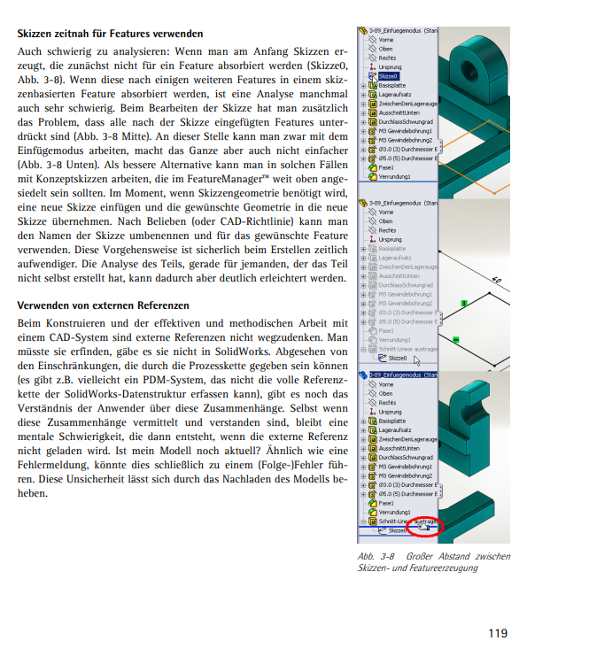

Historienbasierte Systeme arbeiten so - jedenfalls wie ich das kenne.
Der Zeitpunkt der Erstellung von Skizze51 im Video ändert sich nicht durch verschieben im FeatureManager. Du verschiebst "nur" das Feature. Und das funktioniert auch nur weil die Skizze51 keine Eltern hat (außer der angeklickten Fläche).
Meiner Meinung nach ist das "nichtverschieben" der Skizze50 eine (nicht seltene) Inkonsistenz der SolidWorks Programmierung.
Meiner Meinung nach alles vollkommen logisch. Ähnlich wie Einfügebalken nach oben schieben. Ich hab da sogar was in meinem Buch zu geschrieben (Feature zeitnah verwenden - S119).
