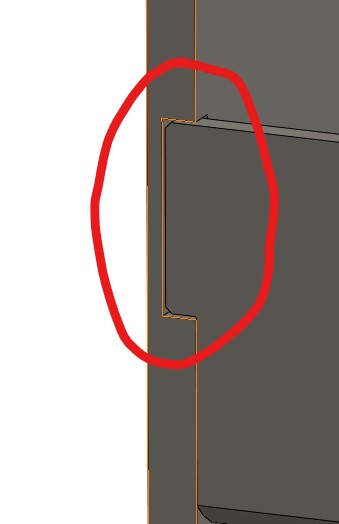

das Feature "Zunge Schlitz" ist ja eigentlich nicht schlecht.
Kann man natürlich wunderbar verwenden um bei verschweißten Blechteilen die Arbeit für Schweißer zu erleichtern. So braucht er "nur" die Teile zusammenstecken und heften.
Allerdings habe ich bisher keine Möglichkeit gefunden, eine Zunge nur bis zur Hälfte in das Material eindringen zu lassen.
Es ist zwar möglich so eine kurze Zunge zu erstellen aber der Schlitz durchdringt dann nicht vollständig das Material in dem die Zunge steckt.
Ich finde das ein wenig sinnbefreit!
Beispiel :
Material t=8mm, Zungenlänge 4mm und schon könnte man den restlichen Schlitz mit ******gut füllen und der Schweißer erspart sich fast das beiputzen der Naht.
Geht sowas grundsätzlich gar nicht oder nur nicht in meiner alten SWX 2018?
Ich hoffe ihr versteht was ich erreichen will.
Man kann zwar das Ziel durch nachträgliches bearbeiten erreichen aber das ist nicht im Sinne des Erfinders

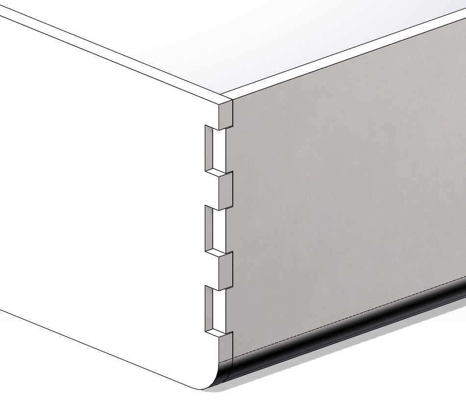

Hallo alleine,
in SWX 2024 sind da einige Optionen bzgl. der Gestaltung der Zunge
hinzugekommen:
https://help.solidworks.com/2024/german/SolidWorks/sldworks/r_tab_slot_propertymanager.htm
Ich habe es noch nicht ausprobiert, aber damit müsste dein Problem zu
beseitigen sein.

ist so. Die Zungenhöhe mit Blind ausgetragen, erzeugt den gewünschten Schlitz.

Danke für die Info
naja hab mir das fast gedacht
muss dann halt den Rest händisch wegschnippeln oder darauf hoffen
das wir nach 7 Jahren doch mal updaten.
