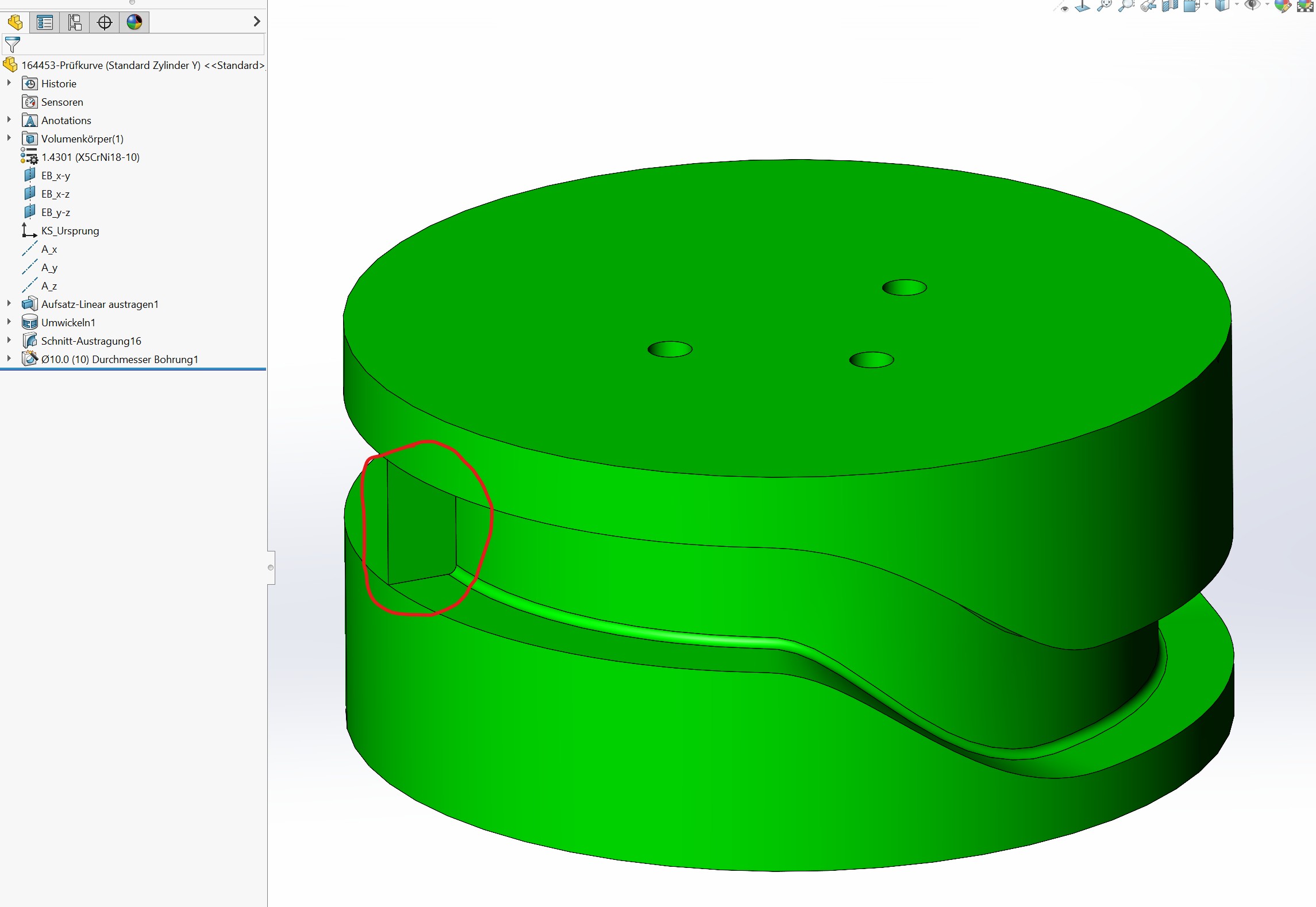

ich habe hier ein Bauteil, wo eine nicht markierbare Fläche angezeigt wird.
Weiß jemand wie man diese entfernen kann?

Schließe einfach die Bahn in der 3D-Skizze4, dann läuft die Schnitt-Austragung auch einmal GANZ rum.

Hallo Heiko,
vielen Dank für den Hinweis, hat funktioniert!
