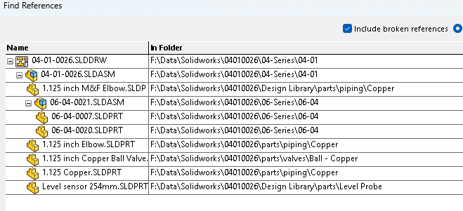

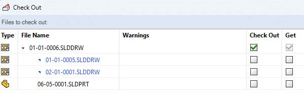

Guten Tag,
ich habe eine Zeichnung mit ein paar Normteilen. Aaber in Pack and Go packt rie Zeichnung 5 Ueber-Baugruppen mit ein und wenn ich die Zeichnung schlieese, fragt es, ob all die Baugruppen gespeichert werden sollen. Nichts von dem ist in der Zeichnung? Beim Einchecken schleppt die Zeichnung alle moeglichen Sachen mit an.
Das selbe, wenn ich in einer Zeichnung das Modell ersetze, beim SPeichern fragt die Zeichnung, ob ich das alte Modell speichern will. Offensichtlich ist das alst und das neue Modell verlinkt.
Zum Testen habe ich eine leere Zeichnung geoffnet und einfach das Blatt von A nach B kopiert. Datei ist nun kleiner und beim EInchecken werden nur noch die paar teile angeboten, die in der Zeichnung aktuell sind, nicht 5 irrelevante Baugruppen.
Bild als Beispiel, die Zeichnungen in blau sind irrelevant, keine Ahnung wo die herkommen
Ist da etwas wie Purge in Autocad?
Dasselbe mit Formeln, werden auch nicht geloescht, nur angemeckert.

hast du evtl bei der Ansichtspalette eine Baugruppe gewählt?
Das könnte evtl als Referenz ausgewertet werden und dann den Rattenschwanz nach sich ziehen.

KI hat Haufen Vorschlaege gemacht, scheinbar werden wirklich allerlei (tote) verknuepfungen mitgeschleift in Dateien. Siehe Bild, angeblich kann man da irgendwie aufraeumen
