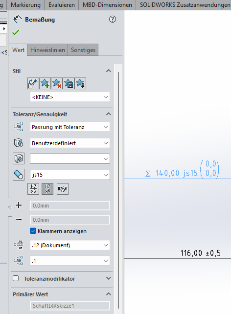

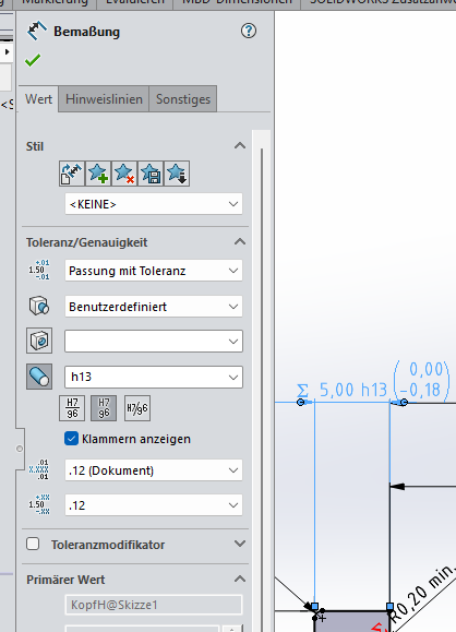

Ich habe mir jetzt eine im Bauteil hinterlegende Konstruktionstabelle erstellt bei der abhängig von verschiedenen Faktoren die korrekten Toleranzen an gewisse Maße gezogen werden. Jedoch habe ich jetzt bei mir das Problem, dass in einigen Fällen die Abmaße nicht übernommen werden.
Konkret habe ich z.B. Toleranz h13 bei denen Solidworks mir die Abmaße mit hinschreibt, wenn ich als Syntax
"PASSUNG_MIT_TOLERANZ;BENUTZERDEFINIERT;;h13;;;;3" habe.
Jedoch gibt es dann auch den Fall bei js15, dort werden die Abmaße nicht mit hingeschrieben.
"PASSUNG_MIT_TOLERANZ;BENUTZERDEFINIERT;;js15;;;;3"
Ich bin schon länger auf der Suche nach einer Lösung, konnte bisher jedoch nichts finden. Ich hoffe jemand hatte damit vielleicht auch schonmal gearbeitet und kann mir einige Einblicke liefern. Dankeschön!

nach ein bisschen probieren und vergleichen der Beiden Screenshots ist mir aufgefallen, dass bei den h-Passungen Das Feld "Wellenpassung" aktiviert ist, worüber er sich scheinbar selbst die Abmaße nimmt. Warum das bei diesen aktiviert war, und bei anderen nicht (auch bei gleicher Toleranz) erschließt sich mir nicht.
Jedenfalls habe ich jetzt in den Toleranzen den Syntax so angepasst:
PASSUNG_MIT_TOLERANZ;BENUTZERDEFINIERT;;js15;WELLENPASSUNG;;;3
Damit nimmt er auch die Abmaße bei den verbleibenden Toleranzen.
