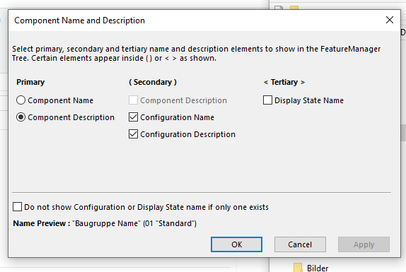

Servus,
ich muss gerade meine Makros an sw2024 anpassen. Dabei ist mir was komisches aufgefallen. Ich kann in der Strukturanzeige die Haken einschalten aber nicht mehr ausschalten.
Baugruppe Rechtsklick Strukturanzeige, Name und Beschreibung der Komponente, kommt das Menü im Bild. Ich habe es auf Englisch gestellt, damit ich in der API die Komponenten finde.
Primary kann ich umschalten, Secondary einschalten, aber nicht mehr ausschalten. Auch wenn ich definitv 0 schreibe.
Code:

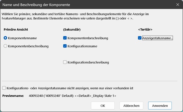

KSAH
Freiberufler
Sehen Sie sich das Profil von KSAH an!   Senden Sie eine Private Message an KSAH  Schreiben Sie einen Gästebucheintrag für KSAH
Beiträge: 338
Registriert: 18.06.2015
SolidWorks 2010 bis 2024
erstellt am: 16. Jun. 2025 15:29    Editieren oder löschen Sie diesen Beitrag!  <-- editieren / zitieren -->   Antwort mit Zitat in Fett Antwort mit kursivem Zitat    Unities abgeben: 1 Unity (wenig hilfreich, aber dennoch)2 Unities3 Unities4 Unities5 Unities6 Unities7 Unities8 Unities9 Unities10 Unities
Ich wollte nur wissen warum die Funktion oder Sub (Wie man es halt schreibt) funktioniert. Einschalten geht, ausschalten nicht mehr. Zum Glück wollte ich alle Haken setzen. Aber was ist wenn alle Haken weg sollen? Erst die alten Valiablen löschen und dann die Funktion aufführen? Ein Witz.
"swComponentIdentifier_None" heißt für mich nein. Ich will das nicht. In der Funktion ist jeder Haken ein Bit.
Code:
swComponentIdentifier_ConfigurationName + swComponentIdentifier_ComponentDescription + swComponentIdentifier_ConfigurationDescription
schaltet alles ein. Es ist im Prinzip 32+4+64. Ich schakte 3 Bits ein. Und wenn ich die ausschalte müssten auch die Haken verschwinden. Es geht nicht. Es ist ein Witz.
Eigentlich müsste der Fehler gemeldet werden. Aber ich weiß nicht wie.

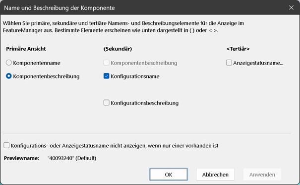

DA funktioniert das Einschalten perfekt. wenn ich vorher die Haken manuell eintferne geht es. Nur ich kann nicht ausschalten.
Laut Hilfe müsste:
Code:
SetComponentIdentifiers(swComponentIdentifier_ComponentName, 0, 0)
alle Haken ausschalten und ganz links den oberen Optionbutton ein. Erste Übergabe gibt den primären Wert an, nächste Übergabe den Sekundären Wert. Und wenn ich da Null übergebe will ich keinen Haken stehen haben. Bei der MsgBox funktioniert es doch auch. (VBInformation, VBQuestion usw.) Ich setze ein Bit. Und jedes Bit hat eine andere Bedeutung.
Andreas

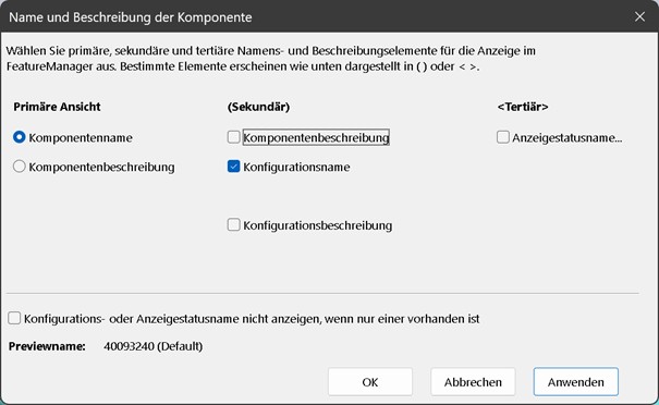

Geht nicht. Eben getestet. Die Haken schalten sich Stück für Stück zu, aber nicht weg. Ich habe das Makro 1:1 aus der Hilfe übernommen.
Code:
' Set primary and secondary identifiers
    compIdentifierRet = swFeatMgr.SetComponentIdentifiers(swComponentIdentifier_ComponentName, swComponentIdentifier_ConfigurationName, 0)
    Stop
    compIdentifierRet = swFeatMgr.SetComponentIdentifiers(swComponentIdentifier_ComponentName, swComponentIdentifier_ConfigurationDescription, 0)
    Stop
    compIdentifierRet = swFeatMgr.SetComponentIdentifiers(swComponentIdentifier_ComponentName, swComponentIdentifier_ComponentDescription, 0)
    Stop
Hier müssten die Haken nach jeden Stop wechseln. Tun sie aber nicht. Einmal eingeschaltet, bleiben diese eingeschaltet.
Code:
compIdentifierRet = swFeatMgr.SetComponentIdentifiers(swComponentIdentifier_ComponentName, 0, 0)

erstellt am: 27. Jun. 2025 13:22    Editieren oder löschen Sie diesen Beitrag!  <-- editieren / zitieren -->   Antwort mit Zitat in Fett Antwort mit kursivem Zitat    Unities abgeben: 1 Unity (wenig hilfreich, aber dennoch)2 Unities3 Unities4 Unities5 Unities6 Unities7 Unities8 Unities9 Unities10 Unities Nur für KSAH 10 Unities + Antwort hilfreich
Durchzufall habe ich herausgefunden wie in SWX 2024 SP5 unter (Sekundär) die „Komponentenbeschreibung“ deaktiviert werden kann. Das beschriebene Deaktivieren des „Anzeigestatusname“ unter (<Tertiär> ) ist davon unabhängig, aber bei uns erforderlich.
Die Bilder zeigen wie man vom Istzustand über den Zwischenschritt zum Sollzustand kommt.
Mit folgendem Befehl wird der „Anzeigestatusname“ deaktiviert.
swFeatMgr.ShowDisplayStateNames = False
Problem: folgende Codes zum Deaktivieren der sekundären „Komponentenbeschreibung“ funktionieren mit SWX 2024 SP5 nicht:
swFeatMgr.ShowComponentDescriptions = False
value =swFeatMgr.SetComponentIdentifiers(swComponentIdentifier_ComponentName, swComponentIdentifier_ConfigurationName, 0)
Lösung mit folgendem Code:
value = swFeatMgr.SetComponentIdentifiers(swComponentIdentifier_ComponentDescription, 0, 0)
value = swFeatMgr.SetComponentIdentifiers(swComponentIdentifier_ComponentName, 0, 0)
Mit der ersten Zeile wird die Primäre Ansicht auf "Komponentenbeschreibung" umgestellt. Dabei wird unter (Sekundär) die „Komponentenbeschreibung“ deaktiviert.
Mit der zweiten Zeile wird die Primäre Ansicht wieder auf „Komponentenname“ zurückgestellt. Unter (Sekundär) bleibt die „Komponentenbeschreibung“ dann deaktiviert.
