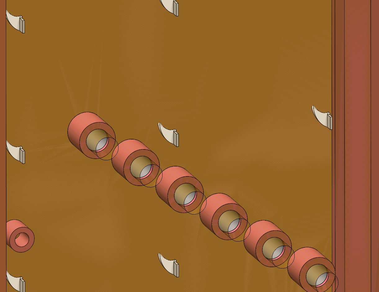

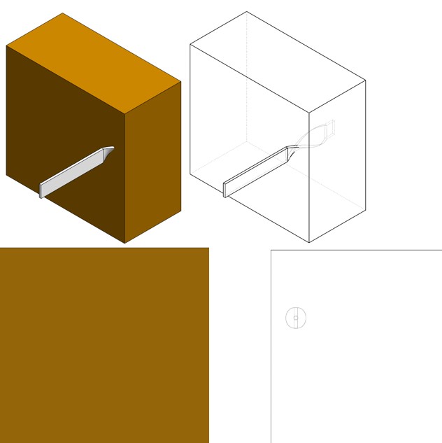

Hallo an alle,
Ich habe hier einen Betonteil der mit Anker gehalten wird. Dieser Anker steht auf der Innenseite nicht hervor. Weis jemand eine Möglichkeit um in der 2D Ableitung welche auf schattierte Darstellung gestellt ist, den Anker obwohl er vom Beton umhüllt wird auch sichtbar zu machen?

Transparenz im 3D Modell einstellen geht nicht?

das geht zwar, aber man sieht dann wieder andere Sachen die man nicht braucht.

AP-Z_ASP.mp4
Alternativpositions-Ansicht, siehe Video mit Ton.

Danke Andi,
leider funktioniert das anscheinend in der Schnittansicht nicht.
