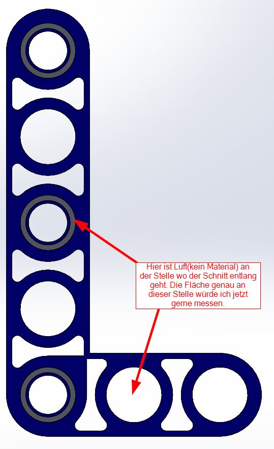

folgende Situation:
ich habe eine Baugruppe mit mehreren Teilen. Jetzt mache ich an einer beliebigen Stelle eine Schnittansicht rein.
Die Schnittansicht selber ist von einem Gehäuse umrahmt. In dem Gehäuse sind mehrere Teile geschnitten. Ich würde jetzt gerne die nicht geschnittene Flächengröße innerhalb des Gehäuses ermitteln.
Gibt es dafür einen vergleichsweise einfachen Weg? Bisher war meine Weg ein neues Teil in die Baugruppe zu setzen. In dem Teil eine Skizze erstellen in der ich die Silhouettenelemente/Schnittkurve der Teile übernehme und dann die "Luft"-Fläche austrage. Das ist aber teils sehr aufwendig. Kennt jemand einen einfacheren Weg?

ich versuche das mit einem Bild nochmal etwas zu verdeutlichen. Die dunkelblaue Fläche ist die Schnittfläche im Material. Die weißen Bereiche innerhalb sind Luft und auch der graue Bereich ist an der Stelle des Schnitts Luft. Das Bauteil liegt hinter dem Schnitt. Ich würde jetzt gerne die weißen und grauen Flächen in mm² ermitteln.

Hallo Bernd,
öffne dein Teil
Blende den Körper deines Teils aus
erzeuge einen Körper, der größer ist, als dein Teil
jetzt blende deinen Körper wiederein
jetzt zieh den Körper vom neue nKörper ab
jetzt kannst du jeden benötigten Schnitt legen
und die Flächen messen
LG Martin

Hallo Bernd,
Baugruppe öffnen
als Teil speichern
alle Körper zu einem Teil verschmelzen
jetzt wie schon beschrieben:
blende den Körper deines Teils aus
jetzt zieh den Körper vom neuen Körper ab
LG Martin
