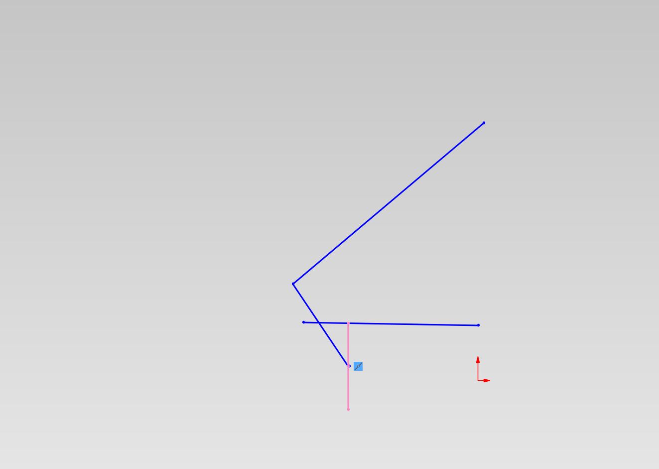

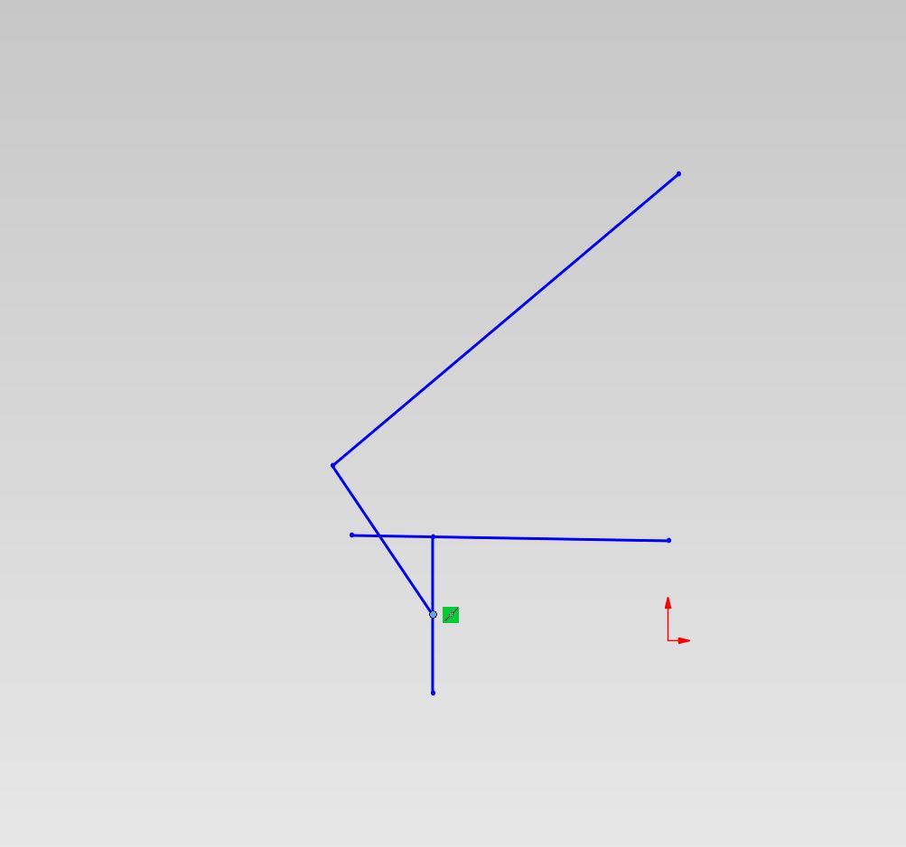

Es ist immer ein rätseraten, wenn z.B ein Endpunkt einer Line deckungsgleich ist zu irgenwas.
Den Punkt anwählen heisst dann nur : deckungsgleich.
Beziehungen anzeigen, das selbe, deckungsgleich.
Ich vermisse die Info : Element-x zu Element-Y ist deckungsgleich.
Wie kann man das anzeigen lassen ?
merci

vielleicht nicht die komfortabelste Lösung, aber hier kann man die einzelnen Skizzenbeziehungen ansehen,
unten werden dann die betroffenen Elemente namentlich angezeigt, im Grafikbereich gehighlighted ...
Außerdem kann man da auch Elemente austauschen, wenn z.B. ein extern liegender Eckpunkt nicht mehr vorhanden ist.
https://help.solidworks.com/2021/german/SolidWorks/sldworks/HIDD_DVE_SK_EDIT_RELATIONS.htm?verRedirect=1
Im Schnellzugriff komme ich da hin, wenn ich ein Deckungsgleich Symbol im Grafikbereich mit einem Doppelklick belästige ...

Hallo shoulditwork,
Punkt anwählen, dann erscheint die Beziehung
erschienene Beziehung anwählen, dann zeigt es dir die Elemente an
da gibts keinen großartigen Trick.
