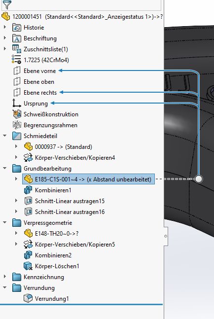

Ich habe ein Teil in einem Teil, welches über Körper-Verschieben positioniert ist und mittels Kombinieren abgezogen wird.
Dieses Abzugsteil hat sich nun geändert. Ich habe dessen Änderungen gespeichert und bin zurück in mein Hauptteil gewechselt. Dort bekomme ich im Feature-Baum nun hinter dem Dateinamen des eingefügten Teiles die Meldung ->(x Abstand unbearbeitet), und ich bekomme sie auch nicht weg, ich habe alles neu aufgebaut, neu verknüpft, positioniert usw.
1. Was soll mir die Meldung sagen?
2. wie bekomme ich sie weg
Danke euch schon mal :-)

Guten Morgen Christian, vielen Dank für die Hilfe. Die von dir genannten  X für unterbrochene Referenz kenne ich, aber sowas wie jetzt in der Kombi habe ich noch nie gesehen. Schau mal, hier im Screenshot.
Grüße Markus

An der Stelle steht normalerweise der Name der Konfiguration des Teiles. Aber das passt auch nicht, die Konfiguration in diesem Teil heisst einfach "Standard".

Hat etwa jemand mal eine Konfiguration "x Abstand unbearbeitet" angelegt, die für das Feature benutzt und dann im Originalteil wieder gelöscht? (oder umbenannt?)
Probier mal
Im Ursprungsteil eine 2. Konfiguration "egalwie" anzulegen.
Danach in das Teil-in-Teil Feature gehen und die Konfiguration "Standard" auswählen und bestätigen
Dann im Ursprungsteil die 2. Konfiguration wieder löschen.
Damit kann ich das Verhalten in SWX2021 auch provozieren.
Wenn nur eine Konfiguration im Ursprungsteil vorhanden ist, zeigt SWX die zwar an, registriert das aber wohl nicht als Änderung in dem Feature.
Gruß, Christian

Ja cool, so funktioniert es. Scheinbar gab es diese Konfig mal.  Danke dir!!!
