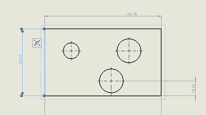

Guten Tag,
gibt es eine Moeglichkeit, Masslinien umzuheangen? Ja, ich weiss, Rechtsklick, Reattach, beten, geht nicht. CTRL und ziehen, geht nicht.  ALT auch nicht. Und angeblich ists in SW 2024 verbessert worden. Bis jetszt ist neu machen schneller.
In IV braucht manb loss am Endpunkt ziehen und Bemassungen wo anders dran haengen. Sogar von Ansich nach Ansicht, oder wenn sie abgefallen sind.

Mase_umhaengen.mp4
In SWX 2021 geht es problemlos. Man muss nur aufpassen wo man es dann absetzt, manchmal springt es bei Bohrungen falsch.

Hallo Steffen,
Maß anklicken
grünen Punkt vom Maßhilfslinie mit der Maus linke Taste gedrückt halten auf die neue Kante ziehen
Bei mir funktioniert es leider nicht so oft (SWX 2019),
aber ich hatte schon Tage, da war es überhaupt kein Problem.
LG Martin

Original erstellt von dopplerm:
LG Martin
[/i]
haengt also vom Wetter ab?
SW2024 zeigt keinen gruenen Punkt und wenn ich eines der blauen Vierecke ziehe, dann macht es entweder eine neue Bemassung oder ziehet ein anderes, unaktives Mass. So 0/365 fuer mich. Und scheinbar wird seit einer Weile im www bemaengelt

ein freistehendes Maß bietet über das Kontextmenü die Option "Neu verbinden" an. Damit kann man es wieder an eine Referenz anfügen.
Warum die alte Methode geändert wurde, entzieht sich meiner Kenntnis. Aber immerhin funktioniert dies in meinem Test zuverlässig, und ist nicht vom Wetter abhängig

Original erstellt von Steffen595:
IMHO hängt es davon ab, wie das Maß definiert wurde.
ich kann ein gleich aussehendes Maß verschieden definieren.
  • an eine Linie
  • an 2 Linien
  • an 2 Endpunkte.
Leider sehe ich hinterher nicht so gut, wie es definiert wurde.
Entsprechend unerwartet kann das Ergebnis sein, wenn ich etwas anderes wähle als der ursprünglichen Definition entspricht.

... das haengt auch vom Wetter ab. Wenn ich zB. horizontal bemassen nehme anstelle intelligent, macht es was es will, Durchmesser, Vertikal, manchmal sogar auch auch horizontal, kann man nicht forcieren.
Mit Rechtsklick umhaengen, mit Glueck komt ein Kreuzchen, aber nur aud einer Seite, die andere kann ich nicht aendern. Also, neu malen. Habe projiziert und wahre Bemassung versucht,  kein Unterschied. Ausser dass es der einfachste Weg ist, alle Bemassungen zu loeschen.

Neu_verbinden_ASP.mp4
Seit SWX2024 kann man in den Optionen einstellen, dass die referenzierte Elemente der Bemaßung angezeigt werden.
Das "Neu verbinden" erlaubt mit der Eingabe-Taste einen Wechsel des "Roten Kreuz".
