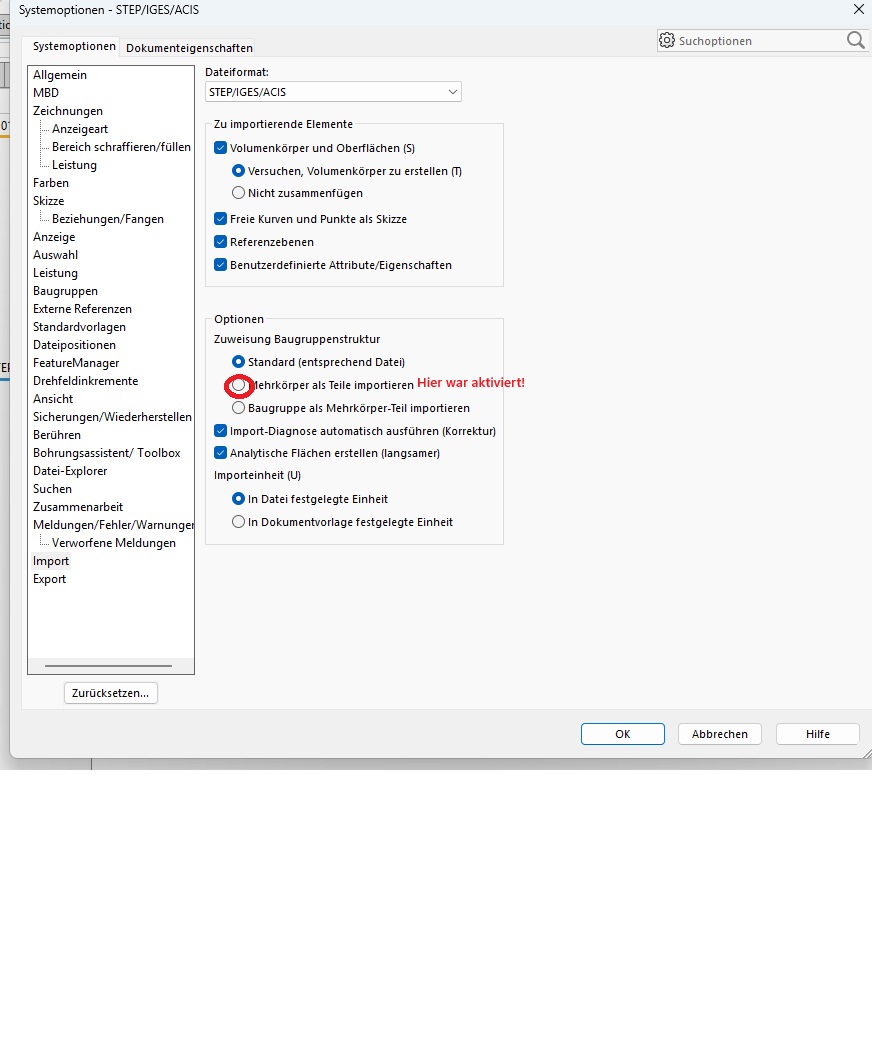

wir haben auf mehreren Rechnern aktuell (SWX 2024 SP5) Probleme beim Import von Step Dateien.
Auch bei Import von Step Einzelteilen wird eine Baugruppe mit dem Namen des Einzelteils erstellt.
Das eigentliche Teil mit dem Dateiname "Kreismuster9_1" im Feature Manager unterdrückt aufgeführt,
jedoch beim Versuch die Unterdrückung aufzuheben kommt eine Fehlermeldung:
C:\Program Files\SolidWorks 2024 Corp\siop\Dateiname.sldprt wurde nicht gefunden.
Ich habe es ohne und mit 3D Interconnect versucht.
In Version 2023 funktioniert es wie gewohnt.
Habt ihr ähnliche Probleme? Ich fand nichts bei der Suche auf CAD.de
Gruß Michael

diesem Fehler bin ich auch gerade hinterher gelaufen.
Für mich hat es nun funktioniert, indem ich einen Standard-Speicherordner festgelegt habe.
Systemoptionen / Dateipositionen / Standardmäßiger Speicherordner.
Das Fehlerbild stellt sich mir so dar: SWX Speichert zwar die Hauptbaugruppe in das aktive Verzeichnis, weis aber nicht so recht, wohin mit den Komponenten. Die versucht es dann in diesem siop Verzeichnis abzulegen, was mangels Rechten fehlschlägt. Und dann fehlen die hinterher natürlich...
Einen schönen Gruß von Heiko

Hallo Heiko,
danke für deine Mühe.... das war es bei mir nicht. Ich probierte es mit einem Standardordner.
(Auch in SolidWorks 2023 war kein Standardordner festgelegt)
Die Lösung lag bei mir an anderer Stelle, es geht jetzt.
Siehe Bild im Anhang. Dann wird auch nicht versucht eine BG zu erstellen.
