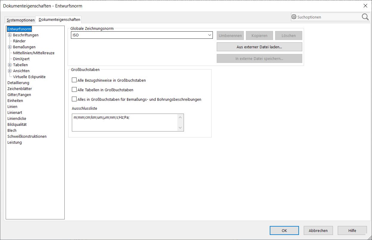

Wenn ich die Blattvorlagen ändere und eine andere globale Zeichnungsnorm wähle, wird nach dem abspeichern und erneuten aufrugen wieder ISO angezeigt. Hat einer eine Idee, was ich machen kann? Herzlichen Danke schon mal..

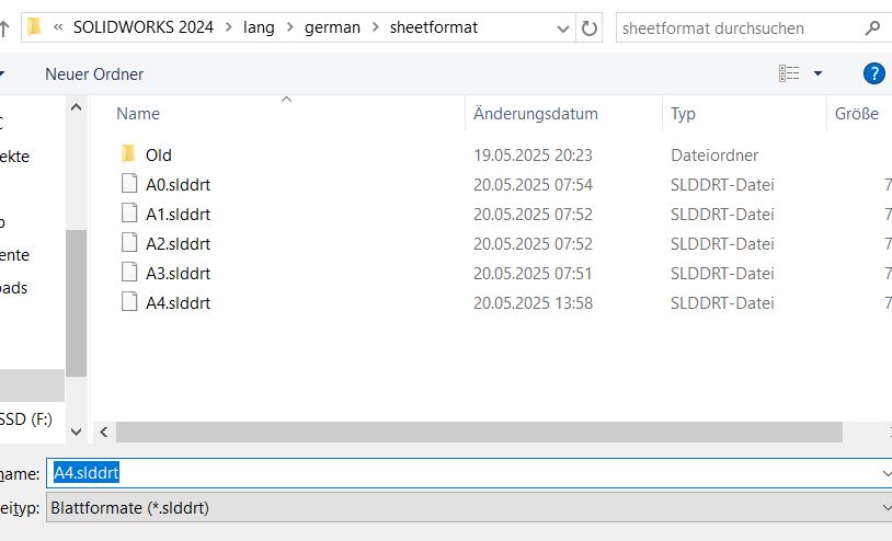

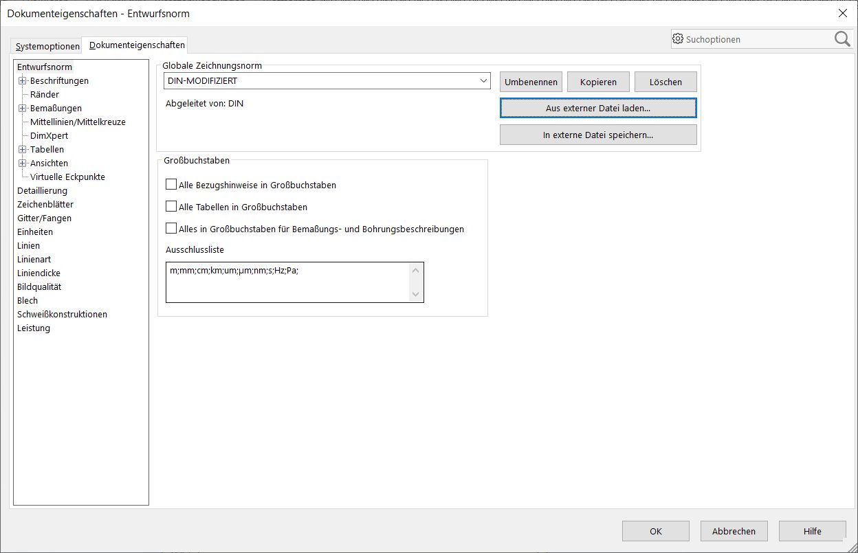

Hier die Bilder.
Ich lade die Blattvorlage
Ich ändere die Blattvorlage
Ich speichere die Blattvorlage
Wenn ich sie erneut lade steht wieder ISO wie bei Bild 1..

Du speicherst nur die Rahmen!
Das sind 2 verschiedene Dinge in Solidworks.
Du musst die .drwdot speichern, nur dort werden die Einstellungen gespeichert.
Du kannst die Einstellungen auch nicht übertragen, wenn du die Zeichnungsrahmen änderst, da darin keine Einstellungen gespeichert sind.
LG Martin
