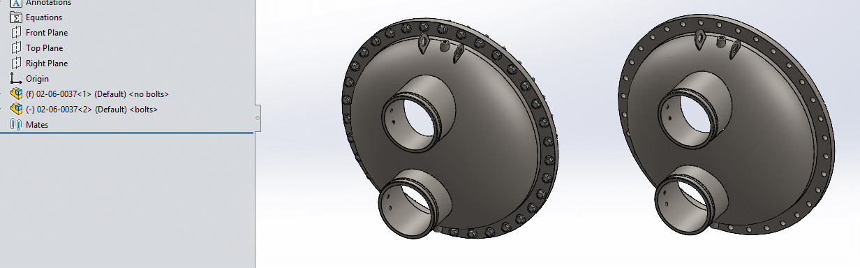

Guten Tag,
Gibt es eine Moeglichkeit, Unter BGs zu machen mit Teilen, die nicht im Modell sind? Sagen wir mal ein Ventil, das immer 8 Schrauben usw mitbringt? Dann werden die Schrauben mitgezaehlt, ich brauch sie aber nicht mit einfuegen?
Gruss,
Steffen

Hallo Steffen,
anbei die benötigte Einstellung
edit: natürlich musst du den für dich benötigten Fall auswählen
LG Martin

danke.
Nein Ich meine anstelle 8 Schrauben, U-Scheiben usw ins Modell einzufuegen, habe ich bloss das Ventil. Aber in der Stueckliste gibt es alle Teile. So dass es weniger Ressourcen frisst, aber am Ende immer noch die richtige menge herauskommt
Gruss,
Steffen

Nein, aber meine Idee dazu:
Du fügst deine Teile in die Baugruppe Ventil ein.
Machst Die Teile ausser Ventil virtuell,(1x ; 7x als Muster)  löschtst alle Geometrie in deren Features. Dadaa: U-BG kommt in der Stkl mit Teilen -ohne deren Körper

Hallo Steffen,
du kannst einen Murks machen, indem du leere Teile einfügst, welche nur die Einträge für die Stückliste haben, was meiner Meinung eben Murks ist.
Dir geht es aber um Performance, dafür habe ich in einigen Firmen folgenden Weg genutzt:
Standard: Baugruppe vollständig modellieren, mit allen Teilen, für die Erstellung der Zusammenbauzeichnung und Stückliste der Unterbaugruppe
Konfiguration minimiert: alle Teile, welche ich in einer Maschinenzeichnung nicht brauche, unterdrückt, die Konfiguration verbaue ich bei der Ziusammenstellungszeichnung der Maschin, aber nicht bei der Erstellung der Baugruppen.
oder andere Bezeichnungen für die Konfigurationen waren:
Stkl  Stückliste
Zus    Zusammenbau Baugruppe
MB    Zusammenbau der ganzen Maschine, oder Maschinenstationen bei Transferstrassen
LG Martin

ja, ich glaube Konfiguration ist der Weg. Mache eine mit allen Teilen, wenn dir drin sind, auf "fest" stellen und Constraints loeschen wegen Rechenzeit. Dann halt im Maschinen ZB Schrauben usw ausblenden. Und dann irgendwie so setzen, dass die Schrauben usw mitgezaeht werden. Fuer die Bestellung muessen wir alle Teile angeben.
Wenn ich bloss statischen Text eingebe, ein Schreibfehler und ich habe dass selbe Teil doppelt. M10x100 und M10 x100.....
Aber dann werden ja 2 Konfigurationen mitgerechnet?

Hallo Steffen,
warum sollen beide Konfigurationen gerechnet werden, es wird nur die verbaute Konfiguration gerechnet.
Macht ihr nur 1 Stückliste mit 10.000 Teilen?
Egal wo ich war, wurde jede Maschine in Unterbaugruppen (Montagebaugruppen) unterteilt.
Ein zusammenzählen der Teile erfolgte entweder in Excel (ja da wurden Maschinen bis 2000 Teile damit bis zur Bestellverfolgung abgewickelt, die Kollegin war spitze!)
oder in einem Bestellsystem, aber nicht im Solidworks.
Wenn Maschinen so klein sind, dass man nur eine Stückliste macht, muss man sich über die Performance glaube ich keine Gedanken machen, dann kann man doch einfach so drauf los konstruieren.
Wie viele Teile haben eure Maschinen?
Macht ihr wirklich keine Stücklisten der Montagebaugruppen?
Der von mir vorgeschlagene Weg war immer unter der Annahme, dass ihr für jede Montagebaugruppe eine eigene Stückliste und Zusammenabuzeichnung macht und diese erst dann zu einer Maschinenbaugruppe zusammenführt, aber nicht dafür, eine Riesenstückliste daraus zu machen, das wird nicht funktionieren, mit unterdrückten Teilen.
Aja, ich sprach von unterdrückt, du von ausgebelendet, ausgeblendet erhöht den Rechenaufwand, wenn dann, musst du unterdrücken, aber dann fehlen die Teile in der Stückliste natürlich.

also bleibt bloss Excel.... Bis die Frima einssieht, es uebers CAD zu machen. Beim letzten Pack & Go waren es 555 Teile ohne Schrauben.
Wir muessen dem Zulieferer genau sagen, wess sie brauchen. Kein Kanban oder Schraubensammlung....

also bei uns hat sich über die Jahre folgende Arbeitsweise etabliert.
- wenn möglich, sollte der Featurebaum nicht zum scrollen nötigen
- in Baugruppen nicht mehr als 150 Verknüpfungen
- Unterbaugruppen so aufbauen, wie auch montiert / vormontiert wird
- Unterbaugruppen so aufbauen, dass sie evtl. in anderen Baugruppen wieder verwendet werden können
- Unterbaugruppen so dimensionieren, dass die Stückliste auf ein Blatt passt
- Unterbaugruppen so dimensionieren, dass man alle Positionen auf der Zeichnung finden kann, zur Not mit Explosionsansichten
Unsere Maschinen haben mehrere tausend Teile und so entsteht eine Baugruppenhierarchie von bis zu 10 Stufen.
Die einzelnen Artikel und Baugruppen werden mit ihren Stücklisten per Excel-Ex-Import in unser ERP-System übergeben.
Dort wird diese Baugruppenstruktur nachgebildet und so kann ausgehend von der obersten Baugruppe Schritt für Schritt jede Stufe nach unten gebucht werden.
Für die Werkstatt erzeugen wir Edrawings, und damit erübrigen sich 80% der Nachfragen, die ansonsten an die Konstruktion gestellt werden.
Entwickeln wir neue Maschinen, sammeln sich am Anfang sicherlich sehr viele Komponenten in einer Baugruppe.
Sobald da aber Klarheit herrscht, werden von dort aus die Unterbaugruppen erzeugt.
Ganze Linien aus mehreren Maschinen werden zuerst aus Dummy-Artikeln zusammengestellt.
Damit werden für den Kunden Angebotszeichnungen erstellt.
Kommt es zum Auftrag, werden diese Dummys nach und nach durch echte Konstruktionen ersetzt.
Jeder Konstrukteur ist dann für seinen Bereich verantwortlich und aktualisiert seine Daten im PDM-System.
So hat jeder jederzeit einen aktuellen Zustand der ganzen Linie.

wie ist mit was auch immer display states auf deutsch ist?
Dann ist die Darstellung einfacher aber Stueckliste vollstaendig
