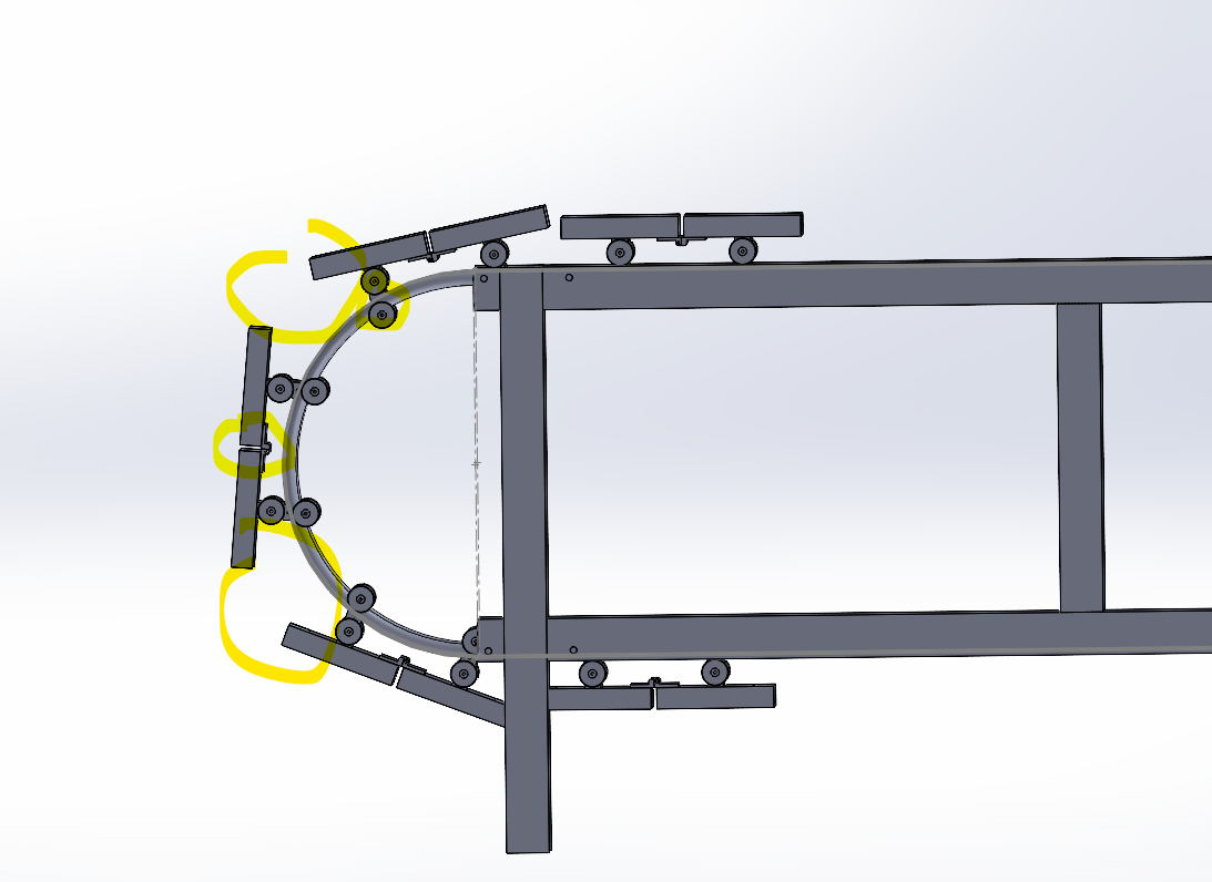

Guten Tag,

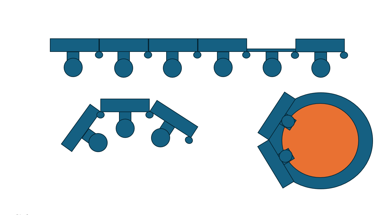

wie bekomme ich hin das sich die Wagen zusammenverbunden um die Kurve bewegen? Ich habe schon die Schaniere und Rollen flexibel gemacht, diese bewegen sich allerdings in der Baugruppe dann nicht mehr mit im Lauf der Kurve. Aktuell habe ich das so mit dem Kettenkomponentenmuster erstellt. Falls möglich hätte ich es gern wie auf dem Bild in Powerpoint. Leider weiß ich nicht wie ich das in Solidworks hinbekomme.
Danke für die Antwort.

Hallo Hafa,
was ist das eigentlich?
Kettenförderer oder Stauförderer.
Kannst du eine Kette zeichnen?

ja genau ist ähnlich wie ein Kettenförderer. Ich kann eine Kette zeichnen. Aber ich möchte den Kurvenumlauf simulieren. Das sich die Rollen an dem Rohr entlang mitdrehen und auch die Schaniere zwischen den Wagen. Auch wenn ich die Rollen und die Schaniere flexibel mache funktioniert es nicht.

Als ich jung war       , habe ich Förderbänder modelliert.
Kettenförderer und Stauförderer, hauptsächlich für die Autoindustrie.
Ich habe nie Wagen im Umlauf mit Muster gemacht.
Ich habe eine Skizze mit Punkten zum Verknüpfungen benutzt.
Man muss die Punkte richtig berechnen. Dazu habe ich einen Konfigurator programmiert.
Man braucht Kettentyp, Kettenradgröße und Anzahl der Kettenglieder.
Der Achsabstand muss berechnet werden (Trapezeffekt ist zu beachten).
Du musst noch die Rollenebene mit dem Umlenkzentrum verknüpfen.
