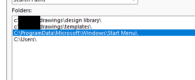

welche Ordner stehen bei dir unter:
Systemoptionen - Dateipositionen - Referenzierte Dokumente
Systemoptionen - Dateipositionen - Suchpfade
Wenn du hier viele Ordner stehen hast, in denen gar keine Soldorks Dateien sind, solltest du diese Ordner entfernen.
LG Martin

erstellt am: 14. Mai. 2025 01:20    Editieren oder löschen Sie diesen Beitrag!  <-- editieren / zitieren -->   Antwort mit Zitat in Fett Antwort mit kursivem Zitat    Unities abgeben: 1 Unity (wenig hilfreich, aber dennoch)2 Unities3 Unities4 Unities5 Unities6 Unities7 Unities8 Unities9 Unities10 Unities
nichts in referenzierte Dokumente
in Suchpfade siehe Bild
mit langsam meine ich 8 Minuten fuer 100 MB pack and go, 555 Teile in ZB
Wie kann ich setzen, dass es die Geometrie in die SLDASM Datei packt?
Und, es muss etwas mit Links zu tun haben. Ich habe 3 weitere .stp Dateien mit Solidworks Dateien getauscht, und nun oeffnet es in 2 Sekunden
