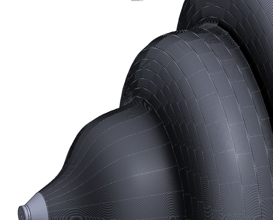

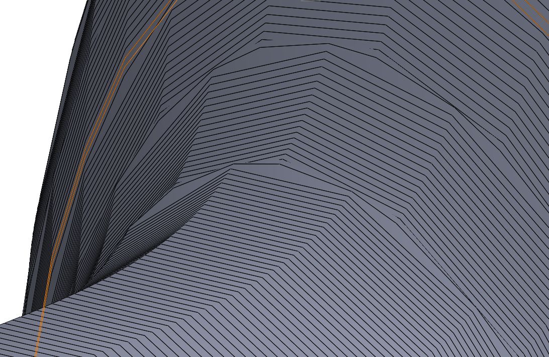

Hallo Zusammen
beim Erzeugung eines Volumenkörper durch Rotation bekomme ich unschöne Muster. Siehe Bilder ! (bin Anfänger)
(wieso ist das so grob zerhackt und nicht rund... )
wodurch kommt das ? wie kann ich das verhindern oder feiner einstellen ?

Hallo Unbekannt
Wenn beim Messen einer Kante welche ein Durchmesser sein soll ein Durchmesser ausgegeben wird, dann ist es die Tessellation.
Extras - Optionen - Dokumenteigenschaften - Bildqualität --> Die beiden Schieberegler.
Schieberegler nach rechts --> System langsamer, Files grösser, Darstellung schöner
Gruss Mike

Hallo Mike,
super danke, die Schieberegler habe gefunden, leider erste tests haben keine grosse Veränderung gebracht, hmm ... (p.s die menue punkte klingen für mich eher nur nach Darstellung .... aber wenn du sagst .-)
(es geht mir um das Model, der 3D Druck zeigt eben gleiche Muster... )
Gruss Marian

Hallo Marian
Danke für das Modell. Du meinst nicht die Unschönheit in Rotationsrichtung, sondern entlang der Rotation.
Das liegt darn, dass die sehr viele Einzellinien in der Skizze hast.
Mögliche Lösung.
Auf der gleichen Ebene wie die Skizze1 eine zweite Skizze eröffnen, die Skizze1 ableiten, und dann mit dem Befehl "Spline Anpassen" arbeiten.
(Skizze ableiten, damit die Originalskizze nicht verändert wird, und man jederzeit darauf zurückgreifen kann).

Hallo Mike,
super dank ! ich meinte schon in rotation-Richtung ...
mein erster Test mit Deinen "Magic" Schieber habe nur FAST nach ende geschoben (bis roter Markierung), deswegen auch eine falsche Diagnose.
Ich machte jetzt ein Test bis zum Ende und Ola .-) Linien sind butterweich/rund ! danke !
Dein Vorschlag mit "Spline Anpassen" musste ich aber manuell machen oder ?

Hallo Marian
"Einfach" eine einzelne Fläche im Innenbereich erstelle, kenne ich keine Lösung in SOLIDWORKS.
Betreffend Schieberegeler.
- Das ist nur eine optische Darstellung auf dem Bildschirm, im Hintergrund wird das Modell schon exakt gerechnet.
- Du hast was von 3D Druck geschrieben, hast Du ein STL exportiert? Wenn ja, dann die Einstellungen vom STL Export anpassen, so dass der Export exakter wird. STL basiert grob gesagt auf Dreiecken. Je keiner die Dreiecke, desto präziser die Abbildung des Modells.

Hallo Mike,
ok, super dank !
das macht mehr Sinn .-)
also zwei "Probleme" die als eins aussahen (Bildschirmdarstellung + STL export)
danke noch mal und schönes WE
