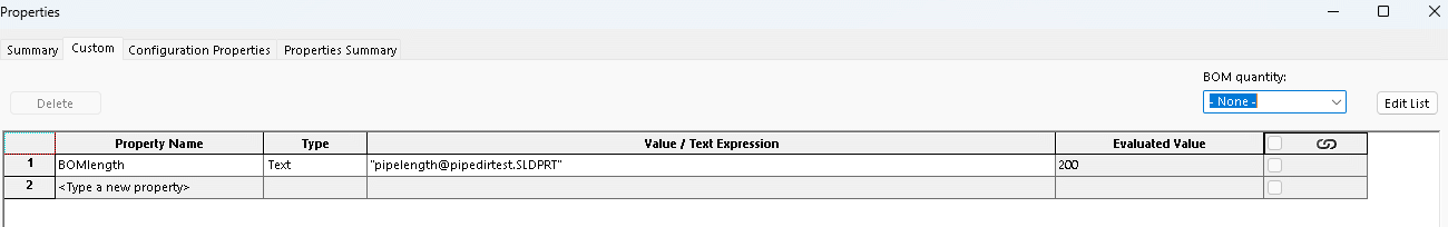

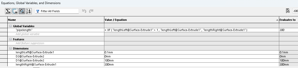

Hallo nochmal,
Kollega hat ein totales Pechvogel-Teil erstellt in AutoCAD Logik. Anstelle die laenge als Parameter hat er 30 Extrusionen, die ein und ausgeschaltet werden. Also fallen alle Bedingungen ab, jedesmal wenn ich die Laenge aendere, weil andere Kante referenziert usw. Firma weigert sich ein neues parametrisches Teil zu erstellen mit anderem Namen, wo Bedingungen nich abfallen. Existierendes dahingehend aendern, fallen alle bisherigen ZBs auseinander.
Kann mans irgendwie hintricksen? Oder ich mache 2 kleine Zylinder-Flaechen, eine davon bewegt sich. Dann, was immer ich mache, meine Constraints fallen nicht ab, fertig. Wenn die anderen leiden wollen, nicht mein Problem.

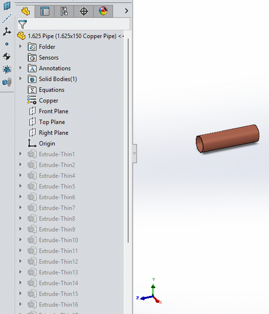

Hallo Steffen,
a: wie oft ist das Teil schon verbaut?
b: gibt es ein PDM?
richtige Lösung:
neues Teil mit Parameter gesteuert
notdürftige Lösung:
in der bestehenden Datei einfach einmal einen neuen Körper erstellen
und mit diesem die Konfigurationen zusätzlich anlegen.
Ist zwar doppelt gemoppelt, aber der angenehmste Weg.
zusätzlich bei den alten Konfigurationen unter Beschreibung den Vermerk: nicht verwenden
Habe ich bei Schrauben verwendet, bei denen der Werkstoff Anfangs nicht eingetragen war.
LG Martin

das ist das naechste, normal koennte ich einfach die Laenge abfragen, und in eine Formel einbinden so dass es XY Rohr * abc lang sagt. Im Moment ist das auch haendisch....

erstellt am: 08. Mai. 2025 12:44    Editieren oder löschen Sie diesen Beitrag!  <-- editieren / zitieren -->   Antwort mit Zitat in Fett Antwort mit kursivem Zitat    Unities abgeben: 1 Unity (wenig hilfreich, aber dennoch)2 Unities3 Unities4 Unities5 Unities6 Unities7 Unities8 Unities9 Unities10 Unities
Original erstellt von dopplerm:
Hallo Steffen,
b: gibt es ein PDM?
richtige Lösung:
notdürftige Lösung:
LG Martin
PDN gibts, aber da 2 Versionen gleichzeitig in der selben BGsein werden, habe ich da nicht viel Hoffnung.
Oder  wlasse einen der 30 Koerper aktiv, aber das macht auch keinen Unterschied mehr

ist noch schlimmer, natuerlich sind die Koerper in wahlweise Richtung aufgezogen. Einfach, ich mache die Flaeche 0,1mm die eine und was auch immer in die andere Richtung.
