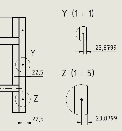

Hallo @all,
heute schein kein guter Tag bei mir zu sein. Und noch ein Problem: Wenn ich ein Detail bemaße stimmen die Maße nicht, bemaße ich das gleiche Loch in der Ansicht daneben stimmt das mal wie auch erstellt und eingegeben. Hat Jemand eine Idee, was das sein kann?

Das sind 2 verschiedene Kanten, zu denen Du das Loch bemaßt.
Wenn die Maße gleich sein sollen, wirst Du das Modell ändern müssen.

Ich Depp...ja es sind 2 verschiedene Kanten, aber es stimmt dennoch überhaupt nicht.

Was stimmt denn nicht?

Ich hab das Bild noch mal geändert. Das Maß stimmt nicht, so wie erklärt. In der Hauptansicht ist der Abstand Loch zur rechten Kante 22,5 so wie auch gezeichnet. Mache ich ein Detail, egal in welcher Größe, daher auch mal 1:1 zum Test, passt das Maß nicht. Ich habe das auch mit anderen Trägern aus der Toolbox versucht, das Ergebnis ist immer gleich. Auch auf einem PC mit SolidWorks 2024 und SP 5 tritt das so auf.

Original erstellt von Ni. Höfler:
... Hat Jemand eine Idee, was das sein kann?
hat die eine Ansicht "projizierte Maße" und die beiden anderen "wahre Maße"?
in dem Fall würden die diagonal in die Tiefe gehen und damit leicht größere Zahlenwerte anzeigen. (Pythagoras von der Seite gesehen ...)
Die Maßpfeile könnten durch die Schrägstellung sogar etwas kürzer werden, bin mir aber bei dem geringen Unterschied nicht sicher, ob der Effekt erkennbar ist.

Nein, hat die Ansicht nicht. Es ist ein Quadratisches Holprofil aus der Toolbox mit 3 Bohrungen. Da die Bohrungen sehr klein sind, dachte ich ich mach ein Detail davon und dann kam der Quatsch. Man kann das auf verschiedenen Rechnern reproduzieren, in meinen Augen ein Bug.

Ich habe eben noch mal getestet. Er nimmt in dem Detail echt die Diagonale und ich habe keine Chance es zu ändern.

Deatailansicht anwählen, im PropertyManager unter "Bemassungstyp" von "Wahr" auf "Projiziert" umstellen.
Zeichnung öffnen (oder eher die Vorlage)
Extras - Optionen - Dokumentoptionen - Ansichten - Detail --> Hier kann eingestellt werden, welcher Bemassungstyp bei der Erstellung eines Details verwendet werden soll.

@Oberli Mike,
vielen Dank das war die Lösung.

Original erstellt von Oberli Mike:
Christian nannte den Grund für das Verhalten vorher.
Da war es ja noch eine vage Idee, die sie im 2. Anlauf dann schon bestätigt hat.
Ich hätte aber erwartet, dass sie die Einstellung kennt oder findet.
apropos Einstellung finden - bei den Dokumentoptionen finde ich dafür die von dir genannte Voreinstellung nicht. Ist das versionsabhängig?

Hallo Christian
Voreinstellungen:
In der 2022 keine Voreinstellung verfügbar
In der 2023 "Projiziert" oder "Wahr" als Voreinstellung
In der 2025 wurde "Wie bei Elternansicht" ergänzt.
