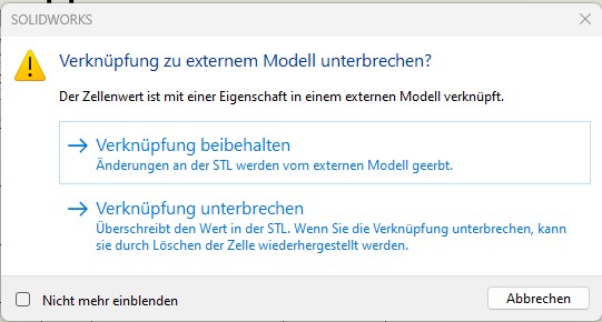

ich habe heute dusseliger weise das Dialogfenster im Bild weggeklickt, jetzt bekomme ich es nicht wieder und ich kann in keiner Zeichnung mehr die Stücklisten bearbeiten. Kann mir Jemand einen Tipp geben? Gesperrt ist sie nicht, das habe ich getestet.
LG Nicole

Hallo Nicole
Extras - Optionen - Systemoptionen - Verworfene Meldungen
Das Flag der verworfenen Meldung checken und mit OK die Optionen verlassen.

Danke Mike,
Problem gelöst, das ist der haken.
LG Nicole
