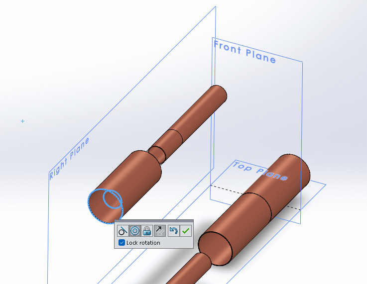

erstellt am: 07. Mai. 2025 16:14    Editieren oder löschen Sie diesen Beitrag!  <-- editieren / zitieren -->   Antwort mit Zitat in Fett Antwort mit kursivem Zitat    Unities abgeben: 1 Unity (wenig hilfreich, aber dennoch)2 Unities3 Unities4 Unities5 Unities6 Unities7 Unities8 Unities9 Unities10 Unities Nur für Steffen595 10 Unities + Antwort hilfreich
dann probiere doch bitte mal folgendes:
Ohne zuvor ein Feature zu starten:
- Ziehe bei gedrückter ALT-Taste mit der Maus an der Kreiskante, und ziehe dann auf die andere Kreiskante.
- Oder wähle die erste Kreiskante, die zweite mit STRG und verwende dann Profilmitte anstelle von konzentrisch
  Da kannst du sogar noch die Rotation sperren, wenn du magst. Mit EINER Verknüpfung.

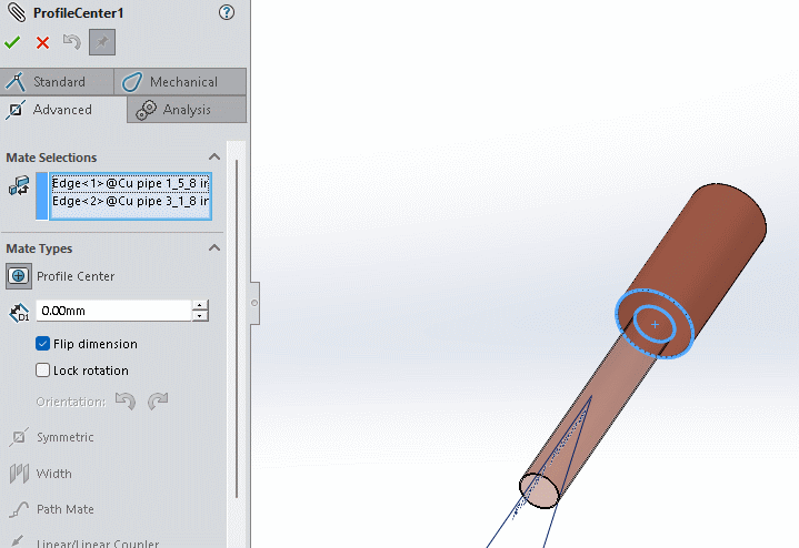

Steffen595
Sehen Sie sich das Profil von Steffen595 an!   Senden Sie eine Private Message an Steffen595  Schreiben Sie einen Gästebucheintrag für Steffen595
Beiträge: 1339
Registriert: 24.03.2004
SW2024
PDM
32GB RAM
Windows 11
erstellt am: 08. Mai. 2025 02:51    Editieren oder löschen Sie diesen Beitrag!  <-- editieren / zitieren -->   Antwort mit Zitat in Fett Antwort mit kursivem Zitat    Unities abgeben: 1 Unity (wenig hilfreich, aber dennoch)2 Unities3 Unities4 Unities5 Unities6 Unities7 Unities8 Unities9 Unities10 Unities
geht nur wenn beide Durchmesser identisch sind. Ansosnten gibts nur konzentrisch.
ABER: have bei fortgeschritten "Profilmitte"gefunden, siehe Bild

Heiko Soehnholz
Dipl.-Ing. (FH) Maschinenbau
Beiträge: 5708
Registriert: 03.07.2002
SOLIDWORKS 2001 - 2026
Elite AE Award 2023
Passungstabelle von Heinz
erstellt am: 08. Mai. 2025 08:09    Editieren oder löschen Sie diesen Beitrag!  <-- editieren / zitieren -->   Antwort mit Zitat in Fett Antwort mit kursivem Zitat    Unities abgeben: 1 Unity (wenig hilfreich, aber dennoch)2 Unities3 Unities4 Unities5 Unities6 Unities7 Unities8 Unities9 Unities10 Unities Nur für Steffen595 10 Unities + Antwort hilfreich
SWXKopieALTVerknSTRGVerkn.mp4
Moin!
Und nein. Beide Verfahren gehen auch, wenn die Durchmesser unterschiedlich sind. Probiere es nochmal.
EDIT:
Beweisvideo zeigt:
- Kopie erstellen mit STRG+Ziehen
- ALT+Ziehen für Verknüpfung
- Anklicken dann STRG+Anklicken für Verknüpfung
Kann IV das auch?!
Einen schönen Gruß von Heiko
[Diese Nachricht wurde von Heiko Soehnholz am 08. Mai. 2025 editiert.]
Steffen595
Beiträge: 1339
SW2024
PDM
32GB RAM
Windows 11

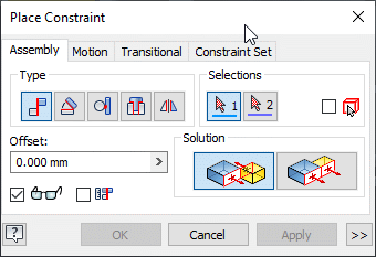

erstellt am: 08. Mai. 2025 09:30    Editieren oder löschen Sie diesen Beitrag!  <-- editieren / zitieren -->   Antwort mit Zitat in Fett Antwort mit kursivem Zitat    Unities abgeben: 1 Unity (wenig hilfreich, aber dennoch)2 Unities3 Unities4 Unities5 Unities6 Unities7 Unities8 Unities9 Unities10 Unities
Original erstellt von Heiko Soehnholz:
Kann IV das auch?!
in IV gibt es eine Bedingung dafuer 4. Knopf im Bild. Klicke C fuer Constraint, dann Knopf, dann 2 Zylinder, ESC fuer Menue Ende, fertig. In der Zeit bin ich gerade mal das Menue in SW gefunden, weil Hotkey nicht geht.... Chef sagt SW spart Geld weil man weniger klichen muss.

Heiko Soehnholz
Beiträge: 5708
Elite AE Award 2023
erstellt am: 08. Mai. 2025 10:16    Editieren oder löschen Sie diesen Beitrag!  <-- editieren / zitieren -->   Antwort mit Zitat in Fett Antwort mit kursivem Zitat    Unities abgeben: 1 Unity (wenig hilfreich, aber dennoch)2 Unities3 Unities4 Unities5 Unities6 Unities7 Unities8 Unities9 Unities10 Unities Nur für Steffen595 10 Unities + Antwort hilfreich
Hast du dir das Video überhaupt angesehen?
Variante 1 ist: ALT+Ziehen dann Loslassen. Kein Menü, keine Auswahl, kein weiteres Klicken oder ESC.
