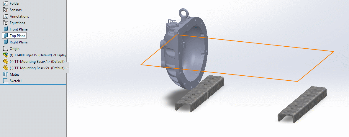

gibt es eine Einstellung, um die Grundebenen hapbdurchsichtig zu machen, so dass ich sie irgendwie anpacken kann? Wenn ich die Ebene eines Teils auf eine Grundebene bestimmen will, muss ich mich jedesmal durch den ganzen baum hangeln, um die Symbole zu fiden, Wahnsinn.

Ja, einfach Über "Elemnente anzeigen/ausblenden" die Sichtbarkeit der Ebenen steuern. Halbdurchsichitg sind sie von Haus aus.

erstellt am: 07. Mai. 2025 23:33    Editieren oder löschen Sie diesen Beitrag!  <-- editieren / zitieren -->   Antwort mit Zitat in Fett Antwort mit kursivem Zitat    Unities abgeben: 1 Unity (wenig hilfreich, aber dennoch)2 Unities3 Unities4 Unities5 Unities6 Unities7 Unities8 Unities9 Unities10 Unities
Original erstellt von SWX-cad-nutzer:
habe ich gemacht. Hier das Ergebnis. Wie Sie sehen, sehen Sie nichts.

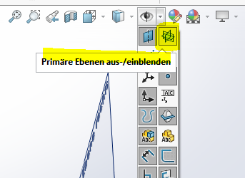

die einzelnen Ebenen eingeblendet, aber was ist mit der Ansichtssteuerung - siehe Anhang ?

erstellt am: 08. Mai. 2025 02:40    Editieren oder löschen Sie diesen Beitrag!  <-- editieren / zitieren -->   Antwort mit Zitat in Fett Antwort mit kursivem Zitat    Unities abgeben: 1 Unity (wenig hilfreich, aber dennoch)2 Unities3 Unities4 Unities5 Unities6 Unities7 Unities8 Unities9 Unities10 Unities
Original erstellt von Christian_W:
Gruß, Christian
danke, nun gehts!
