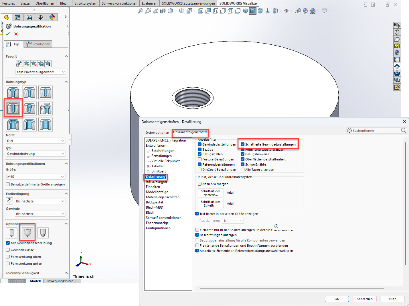

eine Stirnsenkung hat üblicherweise kein Gewinde, richtig. Es ist ja eine Bohrung für Schraubenköpfe. Da macht ein Gewinde normalerweise keinen Sinn.
Aber eine Gewindebohrung schon. Das Gewinde ist eine "Beschriftung", die du
a.) aktivieren musst, damit sie erzeugt wird
b.) in den Dokumenteigenschaften entsprechend die Darstellung gesetzt sein muss
c.) und dann muss nach natürlich die Anzeige auch noch richtig gesetzt sein (denn man kann auch alle möglichen Beschriftungen mal ausblenden)...

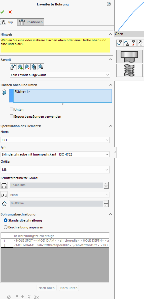

Versuche es einmal mit der Erweiterten Bohrung (im DropDown Menü Bohrungsassistent in der Menüleiste)
gruß,
Markus

So, wie Markus sagt, wenn du z. Bsp. eine Klemmung in einem Teil erzeugen möchtest.

erstellt am: 07. Mai. 2025 10:55    Editieren oder löschen Sie diesen Beitrag!  <-- editieren / zitieren -->   Antwort mit Zitat in Fett Antwort mit kursivem Zitat    Unities abgeben: 1 Unity (wenig hilfreich, aber dennoch)2 Unities3 Unities4 Unities5 Unities6 Unities7 Unities8 Unities9 Unities10 Unities
Super!
Das ist machbar, vielen Dank!
Und noch ein kleiner Funfact - der Kollege wollte einfach nur eine Bohrung "einstellbar" schließen.
Lösung: Gewindebohrung mit Gewindestift.
Läuft bei uns!
Nochmals vielen Dank für die Tipps!
