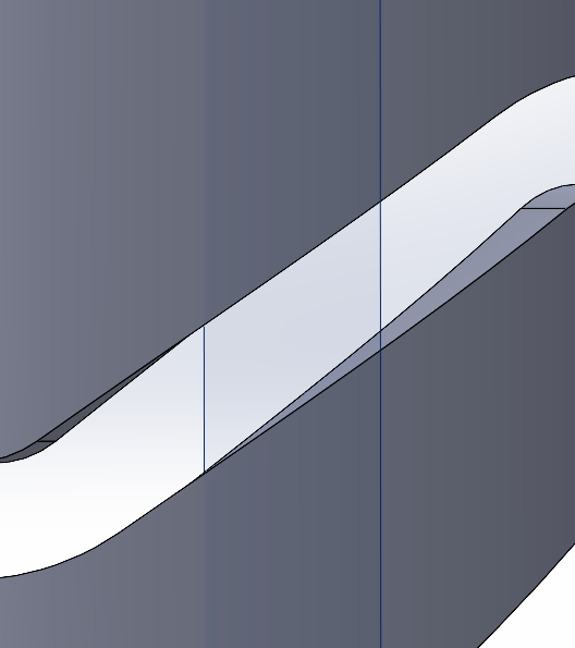

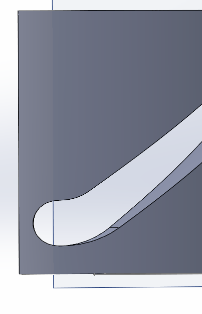

hoffentlich kann mir hier jemand weiterhelfen... ich möchte auf einer zylindrischen Fläche eine geschwungene Bahn fräßen auf der eine Kurvenrolle läuft.
Mit dem umwickeln Feature habe ich immer das Problem, dass die Bahn in sich verschlungen ist.
Wie bekomme ich es hin, dass die Bahn jederzeit senkrecht auf die Oberfläche ist?
Am Anfang und Ende sieht es  gut aus, aber zwischendrin leider nicht.
Ich bin langsam wirklich am verzweifeln...

Servus,
irgendwie war der Spline verknattert. Ich habe den dann angelehnt nochmal gezeichnet. Hier wäre eine Möglichkeit.

Original erstellt von Anjjja.3:
Die Flächen der Nut dürfen eben NICHT senkrecht zur Zylinderoberfläche sein - zumindest nicht da wo die Nut eine Steigung hat und die Linie beim Umwickeln auf die Zylinderfläche trifft.
Für die Nut brauchst du die Richtung, die sich an der Mittellinie der Nut ergibt.
Solidworks ermittelt die aber da, wo sich die Nutkontur auf die Zylinderfläche legt. Von oben betrachtet gibt das eine Art Tortenstück.
In den verlinkten Beiträgen findest du aber eine Lösung (oder 2?)
