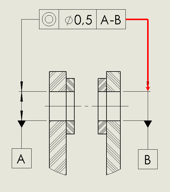

ist es möglich eine geometrische Toleranz auf zwei Bemaßungen zu setzen?
Ich habe eine Schweißbaugruppe mit Bohrungen, die zueinander fluchten sollen. Siehe Bild im Anhang.
Ich kann einen Bezugspfeil so setzen, dass er auf der Bemaßung "einrastet", ich finde jedoch keine Möglichkeit weitere Pfeile zu ergänzen.
Hat jemand eine Lösung oder einen Workaround?
LG JF

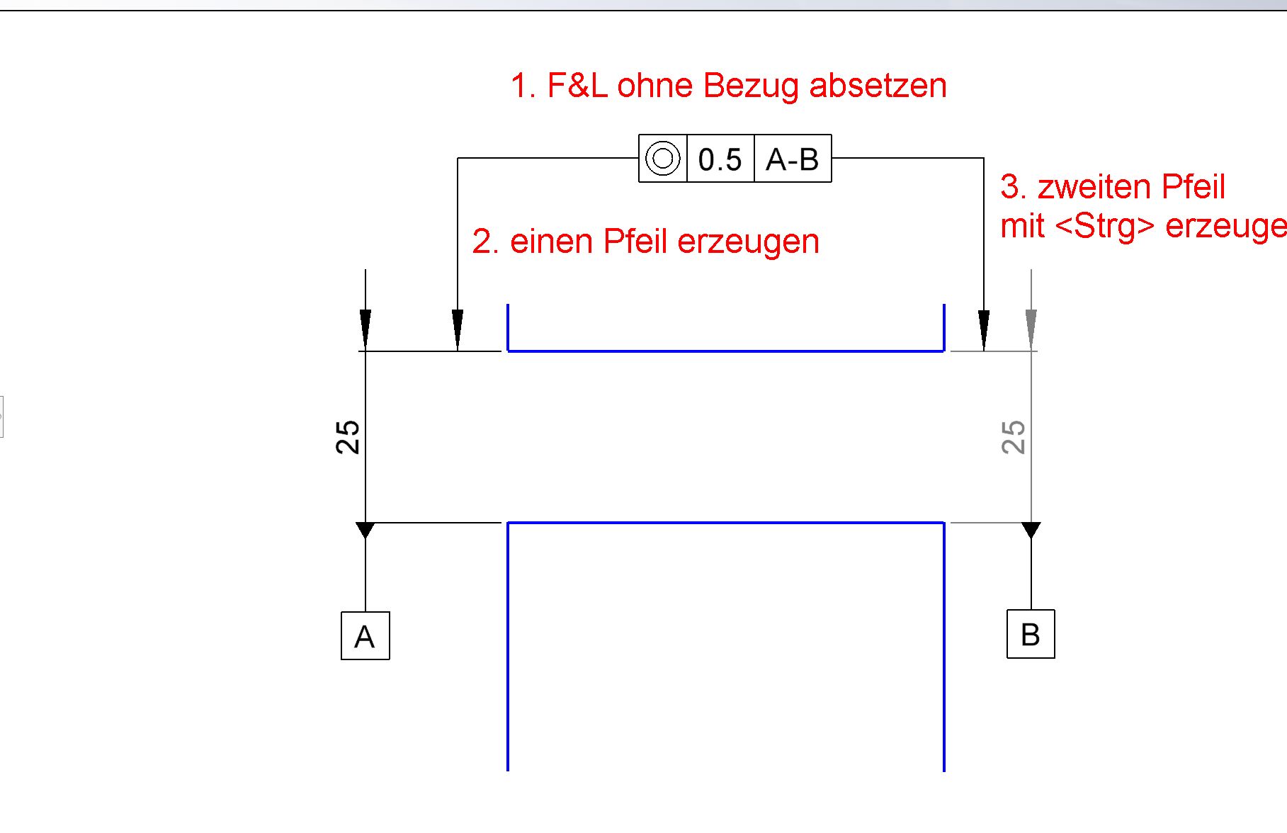

Hallo Jakob,
folgender Workaround:
1. Du legst die F&L einfach ohne Bezug in die entsprechende Ansicht.
  Es darf keine Maßhilfslinie o.ä. ausgewählt werden.
2. Durch einfaches Anklicken der F&L bekommst du links im Menue die
  Möglichkeit, einen Pfeil auszuwählen. Diesen Pfeil setzt du an
  die erste Maßhilfslinie.
3. Du greifst dir mit gedrückter <Strg>-Taste die Pfeilspitze und erzeugst
  damit einen zweiten Pfeil. Diesen kannst du dann an die andere Hilfslinie
  packen. Du könntest nach diesem Prinzip auch noch einen dritten, vierten
  oder fünften Pfeil erzeugen.
4. Du schiebst alles an Ort und Stelle und freust dich
Andreas

Danke für die rasche Hilfe!
Schade, dass es nur diesen Workaround gibt und keine optimale Lösung. Ich würde mich freuen, wenn es mal ein SW-Update gibt, bei dem die Einrast-Funktion hinzugefügt wird.

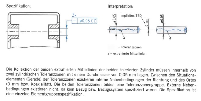

Hallo Jakob,
ich frage mich gerade, ob man die Angabe nicht ev. vereinfachen könnte.
So wie im screenshot im Anhang.
Damit würde man sich etliche Klicks ersparen.
Heinz
