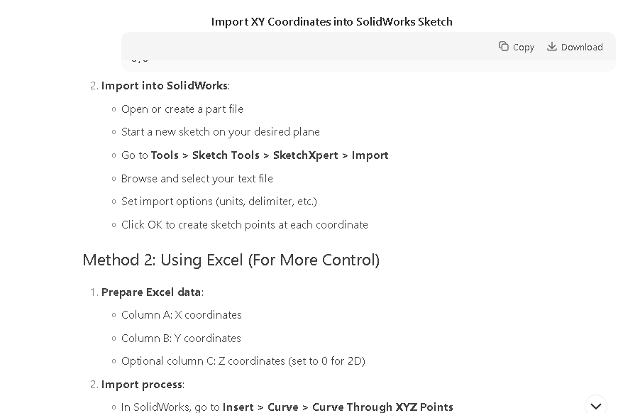

Guten Tag
kann ich irgendwie 2D Koordinaten fuer ein Lochmuster importieren?
Deepseek sagt
Tools > Sketch Tools > SketchXpert > Import fuer Text, das war mal nichts
und 3D Koordinaten als Kurve, natuerlich hat es D\Ueberschneidung angemeckert
Naechste Option ist dxf
Der Plan ist, eine csv / xlsx / txt Datei zu haben, welche die Kooadinaten fuer Lochmittelpunkte eines Musters hat. Dann kann ich mehrere teile mit demselben Muster erstellen und in der Zeichnung werden die Loecher automatisch gezaehlt.
Bei der Konkurrenz gabs bei der Skize ein Import von Excel Knopf, fertig.
Danke,
Steffen

danke, funktioniert. Muss halt neu einlesen wenn ich was aendere, aber OK
