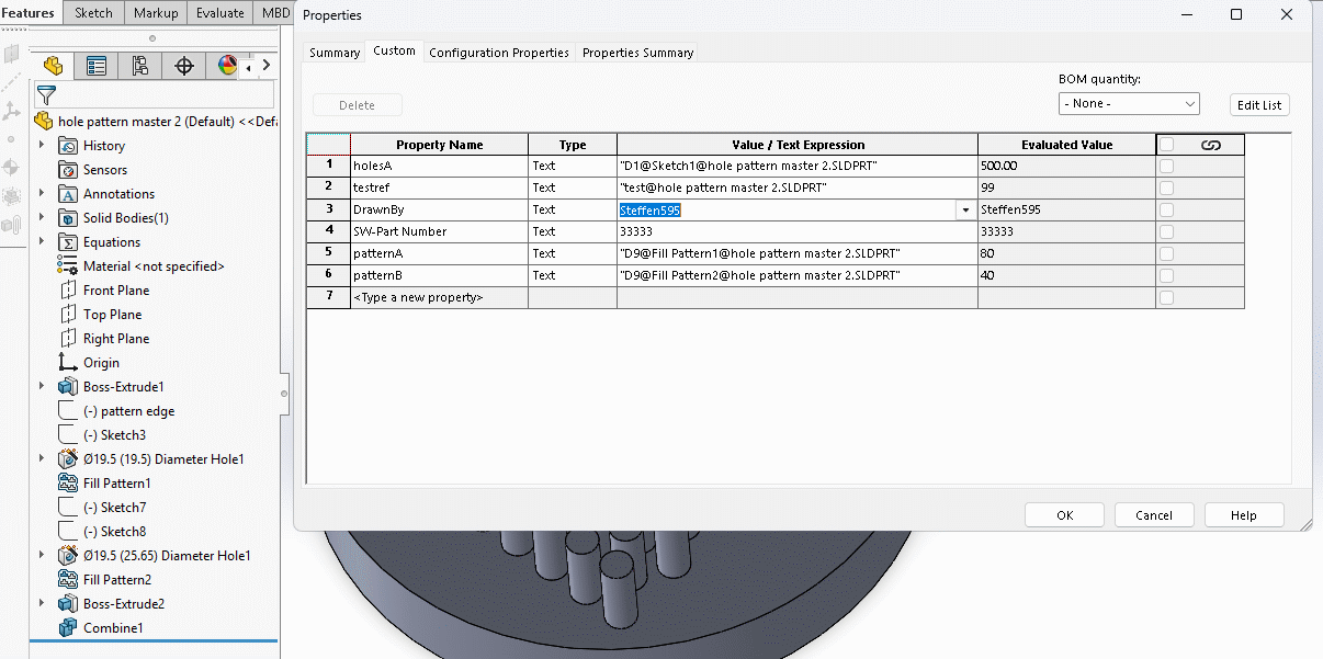

Guten Tag,

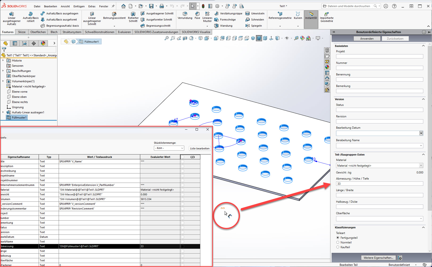

gibt es einen Weg um globale Variablen an eine Zeichnung zu uebergeben? Ausser die Missgeburt mit Eigenschaften und $PRPSHEET? AI beruft sich auf SW Hilfe und sagt es ginge, aber falsch gelesen,geht nur innerhalb Teilen und Baugruppen. Via Text Datei verlinken, auch ziemlich ungeschickt.
Sagen wir mal, Fuellmuster hat ein Parameter welches die Anzahl der Instanzen beinhaltet. Ich kanns aber nicht als globale variable lesen, weil es dann den Fehler zyklische Abhaengigkeit auswirft. Weil jetzt koennte ich ja den Parameter ueberschreiben, so ohne "nur lesen" Rechte. Aber anders kann ich den Parameter nicht auslesen?
Gruss, Steffen

assoziiere einfach den gewünschten Parameter mit einer Dateieigenschaft des Teils, dann kannst du ihn in der Zeichnung greifen.
geht sogar im abgeleiteten Teil
