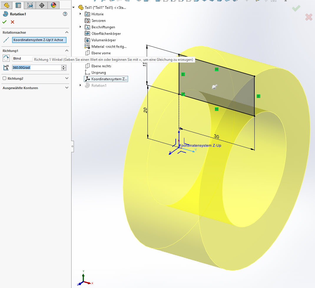

doch, das geht schon. Allerdings brauchst es dafür die (händisch) erstellten Achsen, oder gleich ein Koordinatensystem, wie im Screenshot zu sehen.

Ja, und zwar so:
aus
Ebene Vorne und oben wird die X-Achse
Ebene Vorne und recht wird die Y-Achse
Ebene Rechts und oben wird die Z-Achse
Diese in der Vorlage BG/Teil speichern
