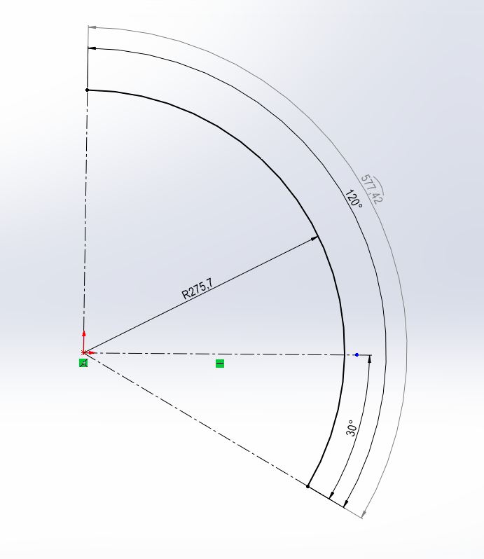

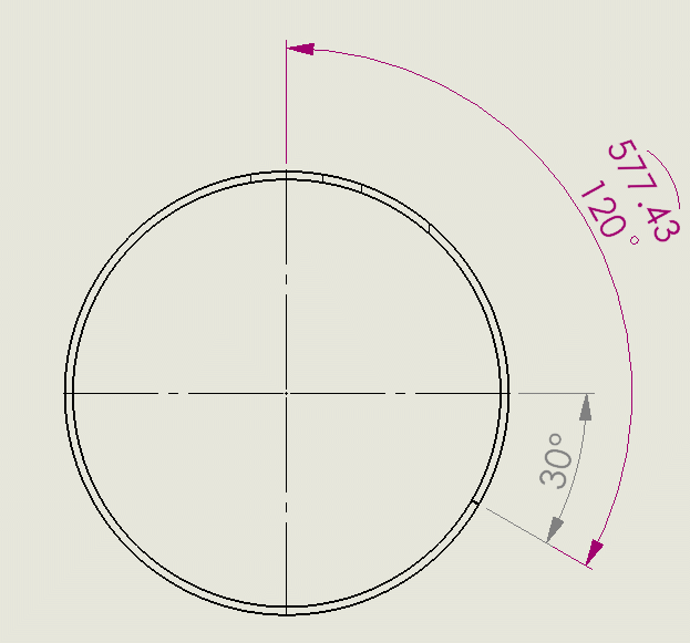

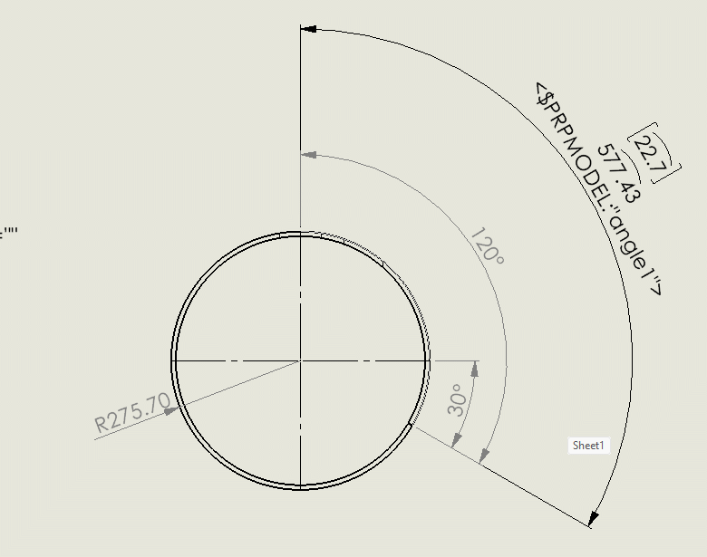

kann ich irgendwie Wwerte / Formeln / Variable vom Modell in die Zeichnung referenzieren?
Ich habe angle1 als globale variable erstellt, aber $PRP oder $PRPMODEL gibt nichts in was auch immer Variation ="$PRP:angle1" und was auch immer fuer eine Variation. Was ich will ist eine Doppelbemassung mit Bogenlaenge und Winkel, so eines der beiden muss aus dem Modell kommen.

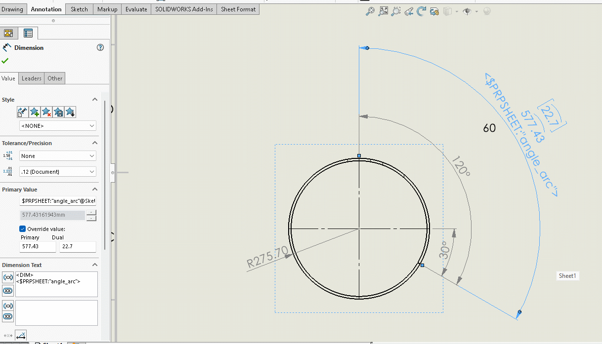

das hier?
So weit so schlecht
$PRPSHEET:"angle_arc"
als Text gehts, aber ins Mass geht noch nicht Die 60 ist der Winkel, der vom Teil durchkommt

Dafür gibt es den Bezugshinweis.
