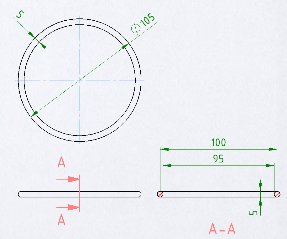

Hallo liebes CAD-Forum,
seit vielen Jahren bin ich stille Leserin in diesem Forum und konnte schon einige Probleme mit Hilfe der zahlreichen Beiträge  lösen.
Nun ist das erste Mal der Fall aufgetreten, dass ich nichts zu meinem aktuellen Problem hier finden kann und auch der SW-Support nicht sofort auf eine Lösung gekommen ist.
Folgendes Problem:

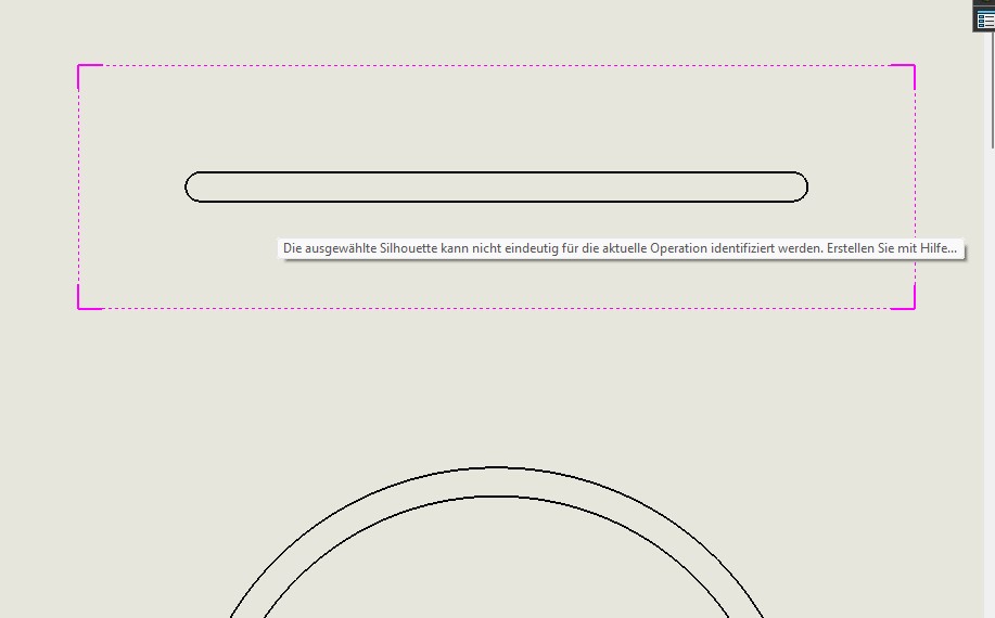

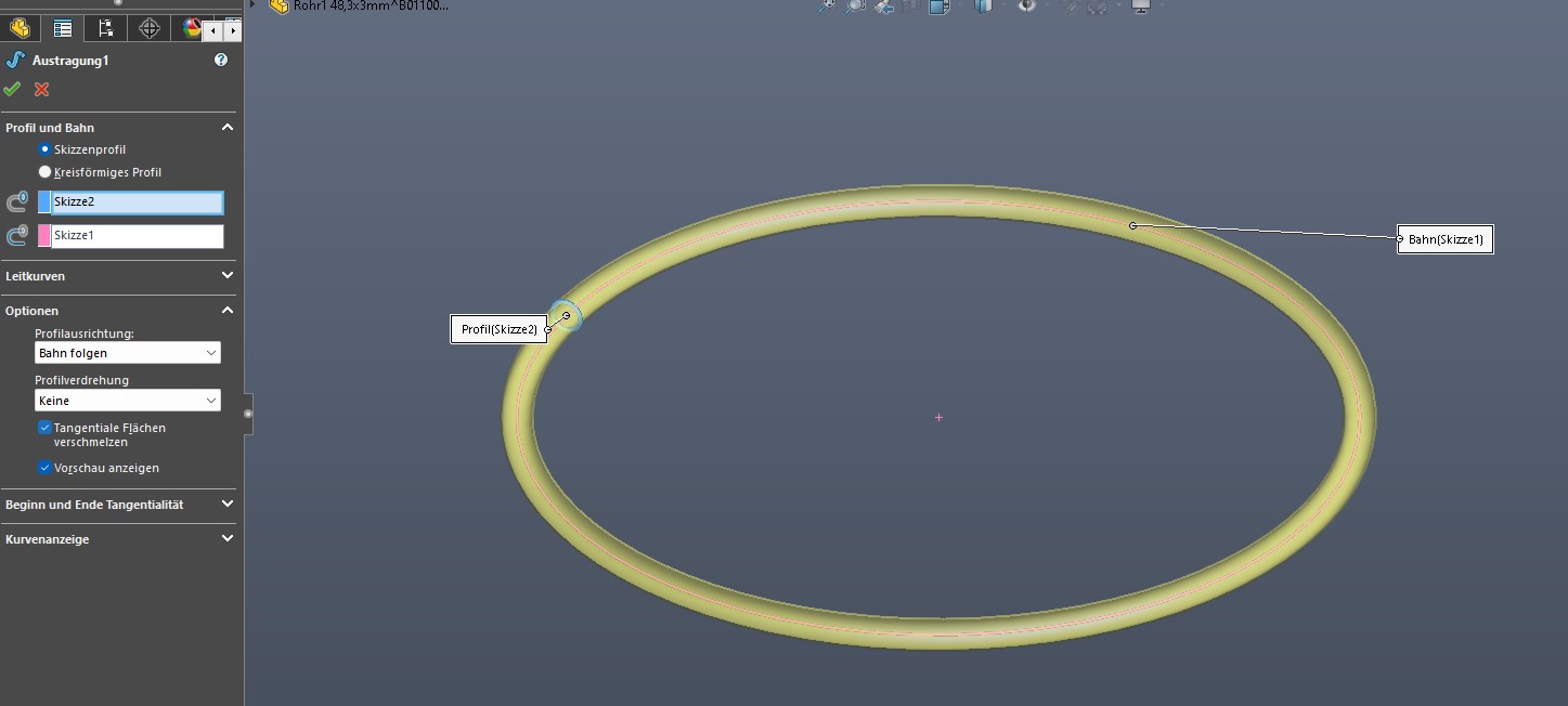

wir zeichnen in Solidworks viele Rohre, Rohrbögen und ähnliches über "Aufsatz/Basis ausgetragen" (siehe angehängte Bilder)
Leider lassen sich gerade sollte Körper nicht mehr auf Zeichnungen bemaßen.
mit SolidWorks 2022 und auch die Versionen davor gab es dabei überhaupt keine Probleme, nun kommt immer die Meldung, dass die Shilouettenkante nicht eindeutig identifiziert werden kann.
Hatte jemand damit schonmal Probleme?
Vielen Dank im Voraus für eure Ratschläge!

Erklärung zum Phänomen.
Die Silhouettenkante ist nicht parallel zur Skizzenebene bzw. Ansicht, dadurch kann SWX die Kante nicht korrekt verarbeiten.
Alternativ zu Mikes Lösung, kann man eine Trennlinien einfügen, diese lässt sich dann Vermassen.
Das steht auch so in dem Popup, welches abgeschnitten wird.
Die ganze Meldung lautet übrigens :„Die ausgewählte Silhouette kann nicht eindeutig für die aktuellen Operationen identifiziert werden. Erstellen Sie eine Trennlinie mithilfe der Operation „Trennlinie“ mit der Option „Silhouette“.“

Einfachste Lösung:
- Feature editieren
- Option "Tangentiale Flächen verschmelzen" selektieren
Mike
