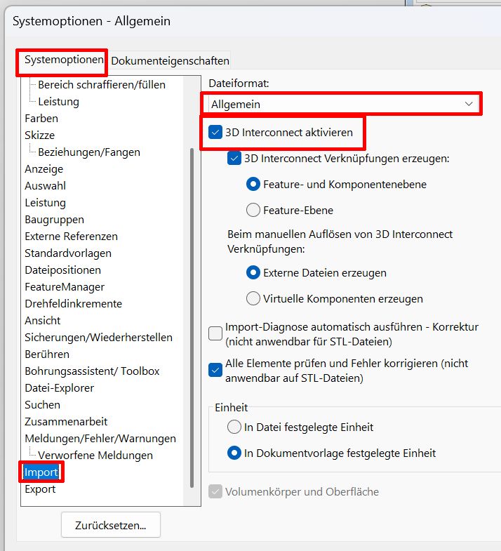

Ohne das nachgestellt zu haben, würde ich mal folgendes versuchen
in den Systemoptionen
unter Import
die Option "3D Interconnect aktivieren" deaktivieren
die Step-Datei (Baugruppe) importieren
die Baugruppe speichern
dann sollte für jedes Teil ein SWX-Teile-Modell gespeichert werden das Du dann verwenden kannst

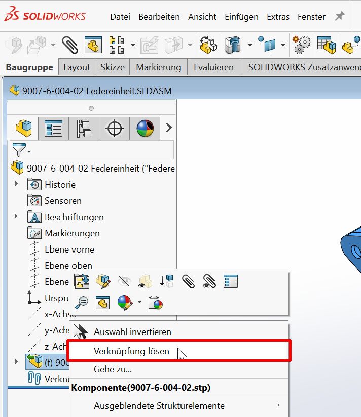

Alternativ kannst du bei eingeschaltetem "3D-Interconnect" einen
Rechtsklick auf die in SWX geladene Step-Datei machen und dann den
Punkt "Verknüpfung lösen" wählen. Dann wird die Step-Datei aufgelöst
und du solltest einzelne Bauteile erhalten.

Hallo Heinz,
ich bin Neuling in Solidworks.....wo finde ich die Einstellung?
Danke Gruß Markus

Hallo Markus,
du findest es unter Systemoptionen / Import / Allgemein.
Andreas
