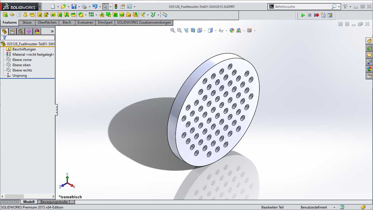

Guten Tag,
gibt es eine Moeglichkeit, das selbe fill pattern in mehreren Koerpern zu verwenden, ueber Konfiguration oder so? Bis jetzt krieg ichs nur fuer einen Koerper hin, wenn ich diesen deaktivire, ist es weg.
Danke,
Steffen

Hi Mike,
mehr ein lochmuster
sagen wir mal hier
und hier
theoretisch sollte es gehen, alle Konfigurationen ist geklickt, passiert aber nichts

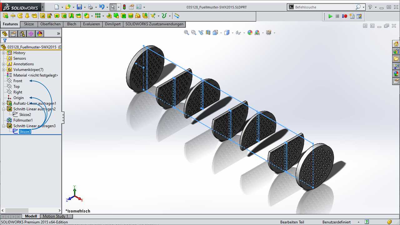

20250424_fuellmuser.SLDPRT
Hallo Stefan
Komplett verlesen, lies flattern anstelle von pattern :-)
Anbei ein Beispiel in der Version 2024.
Der Trick ist, dass ich dafür sorge, dass der Schnitt für beide Körper auf der gleichen Fläche ist.
Mike

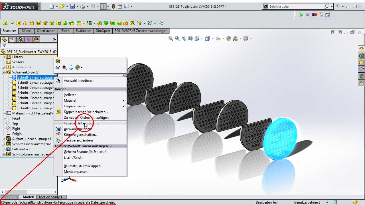

Original erstellt von Steffen595:
... wenn ich diesen deaktivire, ist es weg...
Du lässt den Körper verschwinden, indem du das feature unterdrückst.
von dem ist aber das Füllmuster irgendwie abhängig, wird dann auch unterdrückt.
probier mal
- füllmuster durch alle Körper (geht ja)
- das feature "Körper löschen/behalten" für jeden Körper einfügen, den du mal weghaben möchtest.
die kannst du dann auch lustig konfigurieren, ohne dass die Füllmuster beeinflusst werden.
Gruß, Christian

035128_Fuellmuster-SWX2015.SLDPRT
...Ist im Prinzip fuer so etwas...
Das könnte man auch anders lösen
HTH
Ralf

ich brauche die Einzelteile
aber fuer das ganze rumgemache, vielleicht ist es besser einen Abzugskoerper zu referenzieren
alle Räder stehen still, wenn Kinematiks starker Arm das will
Ralf Tide
R.E.D.
Beiträge: 5103
Registriert: 06.08.2001
nur SWX 2001+ bis 2010
Habt Spaß - Leben ist kurz
erstellt am: 25. Apr. 2025 12:43    Editieren oder löschen Sie diesen Beitrag!  <-- editieren / zitieren -->   Antwort mit Zitat in Fett Antwort mit kursivem Zitat    Unities abgeben: 1 Unity (wenig hilfreich, aber dennoch)2 Unities3 Unities4 Unities5 Unities6 Unities7 Unities8 Unities9 Unities10 Unities Nur für Steffen595 10 Unities + Antwort hilfreich
ich brauche die Einzelteile...
Geht auch mit meiner Variante
Oder wie Du vorgeschlagen hast: mit separaten Konfigurationen. Dann entsprechende Körper löschen...
HTH,
Ralf
ich brauche die Einzelteile ...
das mit "Körper löschen" hast du gefunden?
unter "Direktbearbeitung" im Befehlsmanager.
edith:
in deinen screenshots sehe ich immer hochgeschobene Einfügebalken.
zieh mal lieber den Einfrierbalken (wenn es den in der Version schon gab) herunter.
Danach "Körper löschen" einfügen und die einzelnen Körper löschen.
die Features dann konfigurieren, fertig.
Kannst auch Körper in neues Teil speichern machen - erzeugt aber neue Teiledateien mit externen Referenzen, die ggf. nicht zu reparieren sind.
oder Teil in Teil einfügen und dann ...
Gruß, Christian

035128_Fuellmuster-SWX2021cwr.SLDPRT
habe mal von Ralf die Datei weiterbearbeitet (mit SWX2021)
Durch Einfügen von "Schweißkonstruktion", sammelt SolidWorks die gleichen Körper in der Zuschnittsliste - könnte auch interessant sein
und dann hab ich mal Körper löschen eingefügt und Konfigurationen dazu angelegt - könnte man natürlich sinnvoller machen als in meinem Beispiel ...
Gruß, Christian
