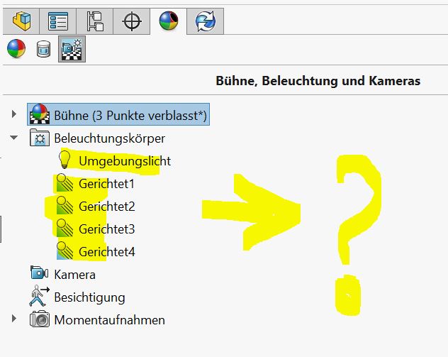

Hallo geehrtes Forum!
Ich arbeite mit SolidWorks 2021. Meine Frage bezieht sich auf Beleuchtung. Kennt jemand einen smarten Weg die Beleuchtungseinstelllungen auf andere Teile und Baugruppen zu übertragen?
• Grundsätzlich möglich? JA/NEIN
• Ein Makro über Teile und Baugruppen laufen lassen um die Einstellungen zu vereinheitlichen? JA/NEIN
Vielen Dank für eure Mühe im Voraus!

dafür habe ich mir ein Makro geschrieben, welches alle Beleuchtungen löscht und meine einsetzt.
Grüße, Andi

...wo findet man das?

nirgendwo, außer bei mir.
Mein Makro macht außer das mit den Beleuchtungen auch noch andere firmenspezifische Einstellungen.
Ich habe zu Hause keine SW-Lizenz, weshalb ich da nicht reinschauen kann um es anzupassen.
Du müsstest dir also dieses Makro anpassen.
Kannst du mit Makros umgehen und weißt was da passiert?
Frohe Ostern, Andi

ja ich kann damit umgehen. Könntest du mir das Makro bitte zusenden ich werde es entsprechend anpassen.
Vielen Dank für deine Mühe im Voraus!

Beleuchtungskorper.zip
anbei das Makro.
Viel Erfolg damit.
Grüße und frohe Ostern
