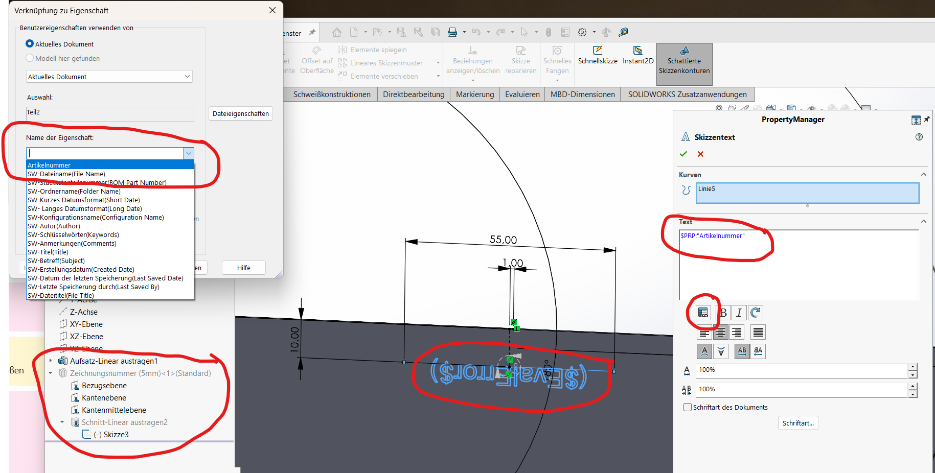

Hallo zusammen.
Bin mir jetzt nicht ganz sicher, ob mein Anliegen ein Bug von 2025 pro ist oder ein versteckter Schalter/Einstellung.
Doch nun zu der Problematik:

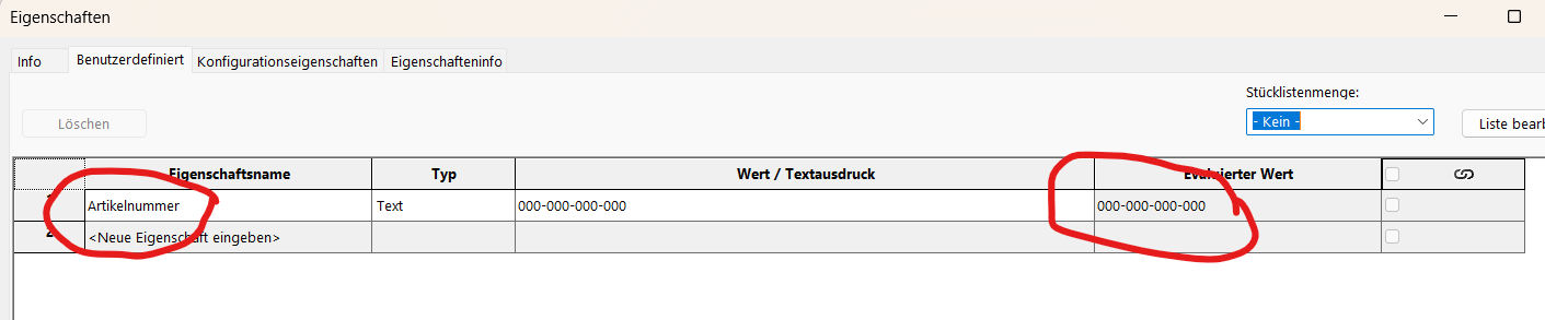

Für den 3D Bereich von Bauteilen haben wir uns eigene Feature in der Bibliothek erstellt. Man kennt es z.B. für Freistich, Nuten für Sicherungsringe oder Passfedern.
Unser Feature erstellt auf Bauteiloberflächen, ausgerichtet zu Kanten, einen Schriftzug mit 0.1mm Tiefe. Bei der Laserbearbeitung wird dieser von der Steuerung erkannt und als Beschriftung gesehen.
Die Nummer hierzu steht in einer benutzerdefinierten Einstellung (z.B. Artikelnummer).
Das Feature wird auf eine Oberfläche vom Bauteil gezogen, ausgerichtet und die Schrifthöhe angegeben.
Ändert sich die Artikelnummer, wird auch dieser Schriftzug geändert.
Ändern sich viele Artikelnummern in einer Baugruppe, so benötigt es "nur" ein STRG-Q und alle Teile in dieser werden aktualisiert.
Bis SWX2024 lief das vollkommen einwandfrei.
Seit 2025 funktioniert dieses Feature nicht mehr und der Text wird nicht mehr aktualisiert.
Einzige derzeitige Lösung ist, das Bauteil öffnen und das Feature im Strukturbaum auflösen (in seine Einzelteile und Funktionen).
Dann wird auch der Text wieder nach der Artikelnummer der Bauteile angepasst.
Da sich die einzelnen Artikelnummer der Bauteil je nach Baugruppe und Auftrag ändern, bleibt es ein dynamisches System.
Aber unter 2025 würde das bedeuten, dass hunderte von Bauteilen geöffnet werden müssen und diese Blöcke aufgelöst werden.
Irgendwie nicht Sinn der Sache :-(

Gerade getestet.
2024 SP5 i.O.
2025 SP1.2, geht wir von Dir beschrieben nur, wenn man das Bibliotheksfeature auflöst.
Melde das Deinem Reseller. Er soll einen SR erfassen und diesen als Regression (Rückschritt) zur Version 2024 SP5 melden.
Mike

Original erstellt von HOJAhelmut:
....Bei der Laserbearbeitung wird dieser von der Steuerung erkannt und als Beschriftung gesehen.
Interessant, wie machst du das, dass das beim lasern als Beschriftung erkannt wird. Normal wird das doch über die Kantenfarbe gesteuert. Muss dich nicht gelb sein, dass die Kontur nur beschriftet wird? Ich habe immer mal wieder durchgelaserte Beschriftungen :-)
.... und die Schrifthöhe angegeben.
Auch sehr interessant... wie bekommst du denn die Schrifthöhe über das Bibliotheksfeature gesteuert?
Gruß OLL

Die "Blechbutzen" sind da alle sehr unterschiedlich.
Wir arbeiten mit einer zusammen, welche 0.2mm tiefe Konturen als Beschriftung übersetzt.
Die Schriftgröße lässt sich leider nicht in Solidworks über Parameter steuern.
Ich habe mehrere Schriftgrößen zur Auswahl eingesetzt. Alle beziehen ihren Text aus dem gleichen Parameter.
