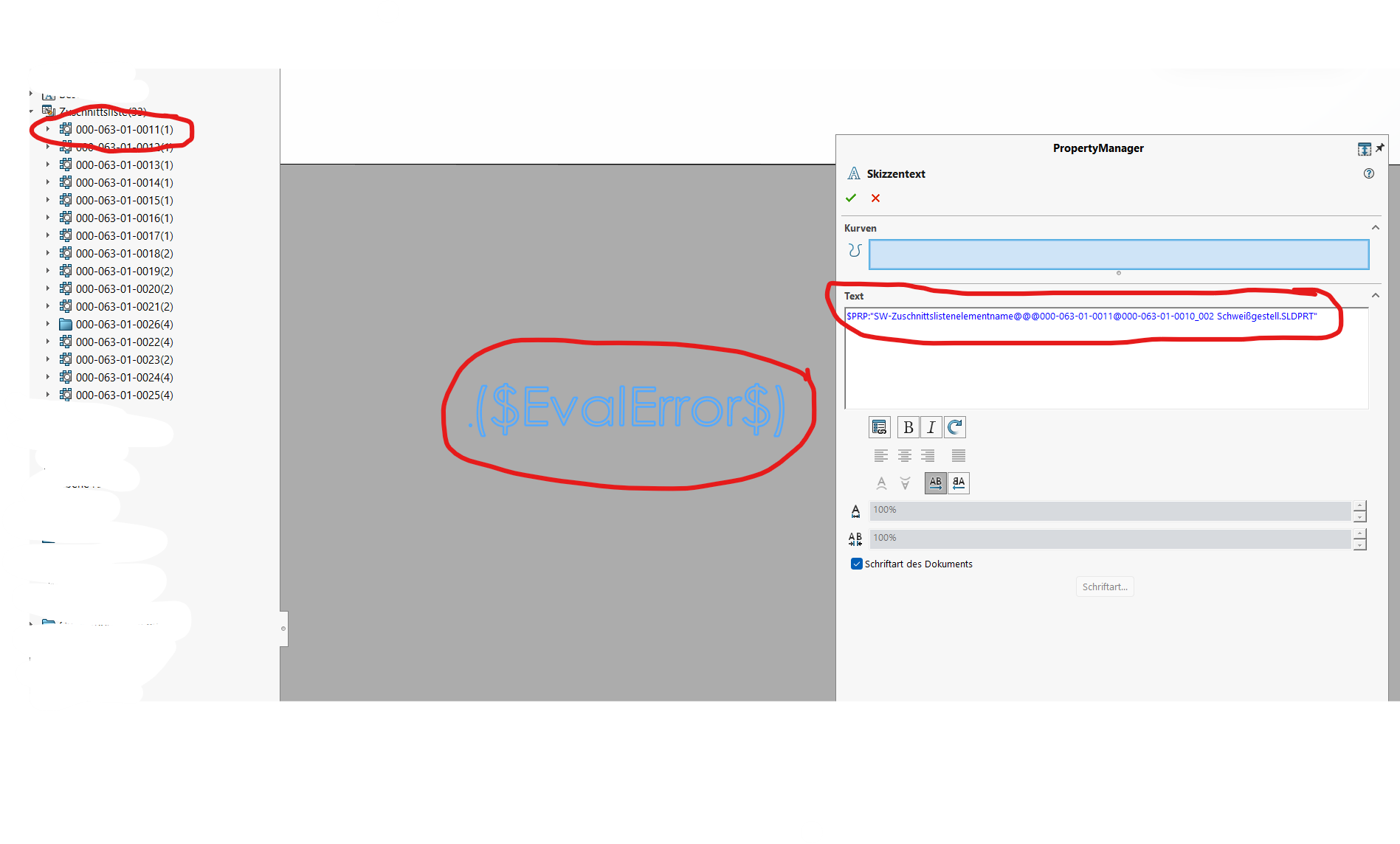

Wir konstruieren sehr viele Schweißbauteile und Schweißbaugruppen aus Strukturelementen und Blechteilen.
Für die Kennzeichnung einzelner Bauteile, also separate Teile, nutzen wir ein selbst erstelltes Bibliotheksfeature um eine Nummer aus den benutzerdefinierten Eigenschaften auf das Teil zu bringen. Eigentlich nur eine Skizze mit einem Text.
Bei Zuschnittslisten funktioniert das ganze nicht mehr.
Die Einträge der Zuschnittsliste werden im Moment noch manuell geändert, also die einzelnen Einträge benannt.
Bei den Zuschnittseigenschaften wird ein Eigenschaftsname hinzugefügt "Artikelnummer" mit dem Wert "SW-Zuschnittslistenelementname@@@000-063-01-0011@000-063-01-0010_002 Schweißgestell.SLDPRT". Der evaluierte Wert enthält dann "000-063-01-0011".
Allerdings bekommen wir diesen Platzhalter nicht in den Text der Skizze eingebunden.
Alle benutzerdefinierten Eigenschaften aus allen Konfigurationen lassen sich abgreifen und in dem Text der Skizze verwenden. Nur an die Eigenschaften der Zuschnittsliste kommen wir nicht heran.
