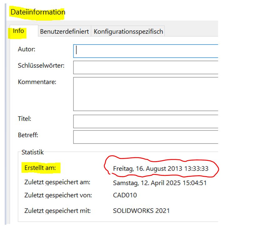

Hallo geehrtes Forum!
Meine Frage bezieht sich auf Dateieigenschaften / Dateiinformation / Info / Statistik.
Dort stehen unter Statistik – Erstellt am: (siehe Bild) uralte Daten. Wahrscheinlich das Grundteil von dem schon 100x abgelöst wurde. Die Frage ist kann man diese Daten bearbeiten / löschen / überschreiben / etc.? Ich arbeite mit SolidWorks 2021.
Vielen Dank für eure Mühe im Voraus!

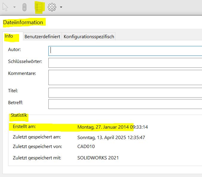

Hallo Andreas,
es geht um die Daten unter Info (siehe mein Bild im Anhang). Das sind Metadaten im Binärcode der SolidWorks Datei.
Verstehe ich das richtig, du hast einen Weg gefunden diese Daten zu bearbeiten?

Hallo Dennis,
da du diese Meta-Daten im Windows-Explorer angezeigt bekommst, sind das
Dateiattribute, die jede Datei per se hat. Diese kannst du auf dem gezeigten
Weg "manipulieren". Das würde auch mit einer Exceldatei oder einer MP3
funktionieren.

Hallo Dennis,
habe gerade mal den Rechner angeschmissen und es ausprobiert.
Du hast leider recht, die SWX-Dateiinfos bleiben unangetastet, auch
wenn ich auf Windows-Ebene die Änderungen ohne Probleme durchführen kann

Hallo Andreas,
im Explorer sieht man diese Daten nicht.
Nur unter "Registerkarte Benutzerdefinierte Eigenschaften", siehe Bild.

erstellt am: 13. Apr. 2025 13:33    Editieren oder löschen Sie diesen Beitrag!  <-- editieren / zitieren -->   Antwort mit Zitat in Fett Antwort mit kursivem Zitat    Unities abgeben: 1 Unity (wenig hilfreich, aber dennoch)2 Unities3 Unities4 Unities5 Unities6 Unities7 Unities8 Unities9 Unities10 Unities Nur für immoimmo 10 Unities + Antwort hilfreich
meines Wissens kann man diese Informationen nicht löschen bzw. überschreiben.
Deshalb schaut auch jeder Prof bei seinen Studenten auf diese Informationen, weil er wissen möchte, wer der Urheber dieser Dateien ist.
Da hilft nur Neues Dokument und nachkonstruieren.
Andi B.

Hey Leute! Keiner weiß es!?

Was ich prüfe,
wenn ich einen neuen Partner für CAD Daten habe:
wann wurde die Datei erstellt
von wem wurde die Datei erstellt
wer hat die Datei bearbeitet
wann wurde die Datei bearbeitet
mit welchen Seriennummern wurde die Datei bearbeitet

Original erstellt von Andi Beck:
ergänzung:
Und ggf. eigene Vorlagen aus den installierten neuen Vorlagedateien erstellen.
Sonst wird das wieder uralt ...
Der Support schaut auch dahin und kann dann sagen bei Verwendung von (richtig) alten Vorlagen kommen diese oder jene Probleme vor...
Das könnten sie nicht mehr identifizieren, wenn die Info beliebig änderbar wäre.
