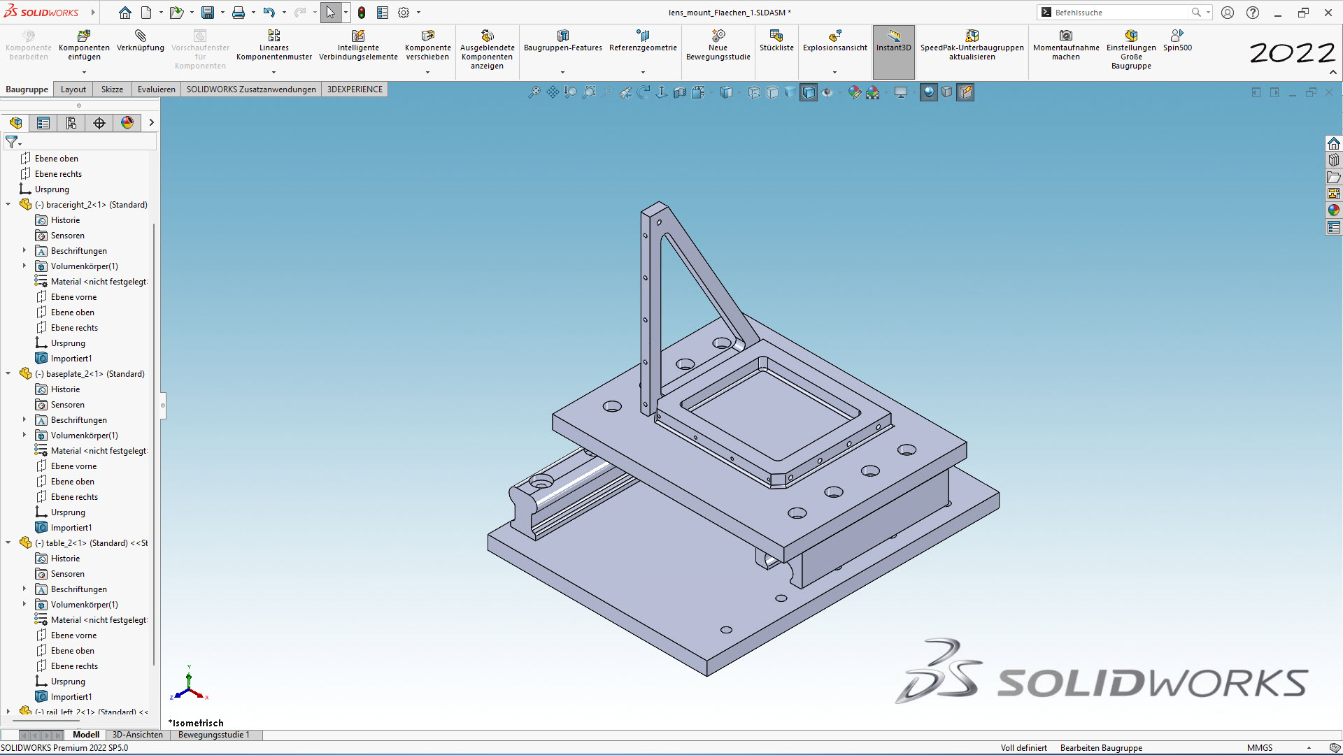

Hallo Gemeinde,
ich arbeite mit SWX 2022.
Gibt es eine Möglichkeit eine Importierte STEP Baugruppe die nur Flächen enthält rekursiv durch die Baugruppe die Importdiagnose durchzuführen. Derzeit arbeite ich mich durch die Baugruppe und öffne jedes Einzelteil und führe diese durch.
Vielleicht auch ein Macro?
LG
Rainer

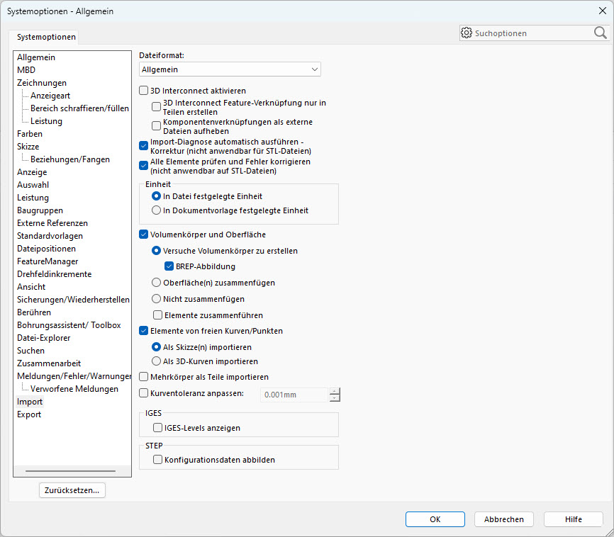

Hallo Rainer,
bei mir werden die Flächenmodelle mit diesen Import-Einstellungen zu Solids:
Du kannst auch den Taskplaner (Dateien importieren) verwenden wenn Du vorher im SWX die richtigen Einstellungen gesetzt hast.
